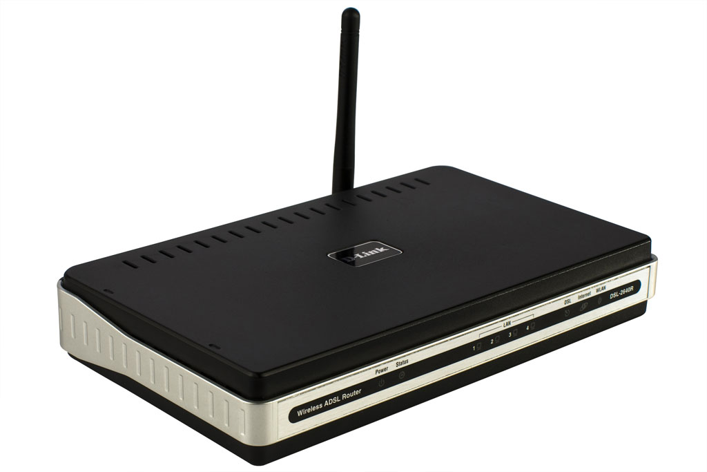

coolerman Δημοσ. 13 Ιουνίου 2012 Δημοσ. 13 Ιουνίου 2012 εχω το συγκεκριμενο modem-router με συνδεση conn-x 2mgbs,αλλα εδω και πολυ καιρο μου κανει αποσυνδεση απο το νετ χωρις να ξανασυνδεθει και πρεπει να πατησω το κουμπι on-off για να συνδεθει ξανα στο ιντερνετ,το κανει περιπου 5 φορες την ημερα(εχω βαρεθει να το κανω) Δωστε μου τα φωτα σας αλλιως θα το πεταξω :-D
poulinos Δημοσ. 14 Ιουνίου 2012 Δημοσ. 14 Ιουνίου 2012 σβηνει καποιο λαμπακι πανω?πχ dsl η το Internet? β.δες για firmware update. γ.καντου Hard reset. δ.μπορει να τα εχει παιξει. εταιρεια και χαρακτηριστικα γραμμης?
coolerman Δημοσ. 14 Ιουνίου 2012 Μέλος Δημοσ. 14 Ιουνίου 2012 σβηνει καποιο λαμπακι πανω?πχ dsl η το Internet? β.δες για firmware update. γ.καντου Hard reset. δ.μπορει να τα εχει παιξει. εταιρεια και χαρακτηριστικα γραμμης? ναι σβηνει το λαμπακι απο πρασινο γινεται κοκκινο οταν κανει αποσυνδεση! οχι δεν εχω κανει (πως γινεται?) του εχω κανει αλλα τπτ το ποιο πιθανο :-D εχω ote conn-x 2mbs
poulinos Δημοσ. 14 Ιουνίου 2012 Δημοσ. 14 Ιουνίου 2012 ναι σβηνει το λαμπακι απο πρασινο γινεται κοκκινο οταν κανει αποσυνδεση! οχι δεν εχω κανει (πως γινεται?) του εχω κανει αλλα τπτ το ποιο πιθανο εχω ote conn-x 2mbs α.αν γινεται κοκκινο σημαινει οτι για καποιο λογο πεφτει το νετ.μπορει να ειναι θεμα γραμμης αλλαμπορει και θεμα ρουτερ.χαρακτηριστικα γραμμης?margin attenuation ταχυτητα συγχρονισμου?επισης αλλο ρουτερ για δοκιμη?? β.μπαινεις στο site Της dlink βρισκεις το μοντελο σου κατεβαζεις το firmwaRE μπαινεις μεσα στο ρουτερ και εχει καρτελλα για firmware update.το περνας και εισαι οκ.καπου οταν μπεις στο ρουτερ σου γραφει ποια εκδοση εχεις.αν ειναι ιδια με αυτην που κατεβασες δεν την περνας.απλα προσεχε υπαρχει 2640r και 2640b οσο θυμαμαι. απλα με 2 mbps ειναι πραγματι λιγο δυσκολο να εχεις αποσυνδεσεις για αυτο λεω οτι ισως τα εχει παιξει το ρουτερ αλλα πραγματι μπορει να φταιει και η γραμμη ειτε σαν χαλκο ειτε να εισαι πολυ μακρια απο το αστικο κεντρο και να παιζει οριακα για αυτο σου ζητησα τα χαρακτηριστικα.
