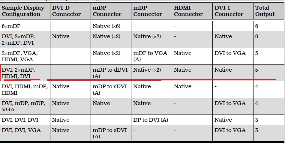

Δεινόσαυρος Δημοσ. 11 Ιουνίου 2012 Δημοσ. 11 Ιουνίου 2012 Nίνο αυτό που λες ίσως έχει να κάνει με το eyefinity. Στην περίπτωση που οι 3 οθόνες θα αναπαράγουν την ίδια εικόνα, δεν βλέπω το λόγο να μη δουλέψει. Aυτό τουλάχιστον συμπεραίνω από τον παρακάτω πίνακα που βρήκα στο manual της 6850:
ninos30 Δημοσ. 11 Ιουνίου 2012 Δημοσ. 11 Ιουνίου 2012 ΟΧΙ, δεν είναι μόνο για το eye-finity. Κάνε ένα search στο ΝΕΤ για connect 3 displays to a PC και θα πάρεις τις απαντήσεις σου (πέρα από την προσωπική πείρα που έχω με 5770, 5850, 6850, 6950/70, 7850, 7950 και με 5770flex, 5870flex). Στο screen resolution (αν μιλάμε για 7αρια) θα βλέπεις 3 οθόνες, αλλά θα μπορείς να ενεργοποιήσεις την ίδια στιγμή τις 2. Μόνο με DP δουλεύουν και οι 3 μαζί. Δες και στον πίνακα που μου έβαλες εσύ. Σε κανένα συνδυασμό δεν δουλεύουν την ίδια στιγμή τα 2 DVI και το HDMI. Είναι 2 από τα 3 και όλα τα (m)DP. Μπορεί φυσικά να πάρει και DP to DVI/HDMI converter αλλά εκεί ξέρεις φαντάζομαι τα άλλα προβλήματα. Οι passive converters είναι πολύ πιθανό να μην δουλέψουν ή να δουλέψουν με προβλήματα και οι active είναι πολύ ακριβοί. Δες πάλι στον πίνακα που έβαλες, όπου δίνει converter στο (m)DP προτείνει (Α)ctive. Δεν αξίζει με τίποτα Η λύση με τις 2 VGA (ATI/NVidia) ούτως ή άλλως είναι καλύτερη για τον TS (λόγω κόστους), αφού το μόνο που θέλει είναι απεικόνιση.
