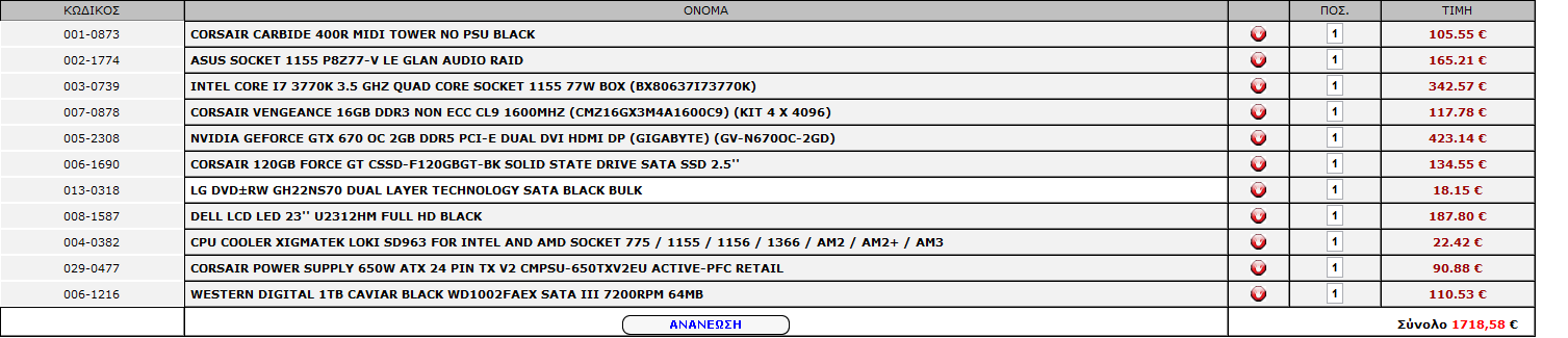

thanospr Δημοσ. 9 Ιουνίου 2012 Δημοσ. 9 Ιουνίου 2012 Εγω αυτο προτεινω μαζι με εναν western digital 1 TB

thanospr Δημοσ. 9 Ιουνίου 2012 Δημοσ. 9 Ιουνίου 2012 Τελικα αλλαξα καποια πραγματα απο την προηγουμενη συνθεση...
Fl3sh Δημοσ. 9 Ιουνίου 2012 Μέλος Δημοσ. 9 Ιουνίου 2012 Εγω αυτο προτεινω μαζι με εναν western digital 1 TB θα μπορούσες να μου πεις και το γιατί, ώστε να μάθω και εγώ περισσότερα καθώς και να καταλάβουν και την λογική σου και οι άλλοι που θα μπούνε να βοηθήσουν? Ευχαριστώ Επίσης πιστεύω 120 gb SDD είναι πολλά για μια τόσο νέα τεχνολογία και η αναλογία χρησιμότητας και κόστους δεν συμβαδίζει προς το παρόν
thanospr Δημοσ. 9 Ιουνίου 2012 Δημοσ. 9 Ιουνίου 2012 Video Editing ειπες.Τα 120 δεν ειναι πολλα.Γυρω στα 40 GB χρειαζονται για τα Windows και τα απλα προγραμματα.Επισης οταν θα κανεις ενα βιντεο επεξεργασια θα το περνας στον SSD για να κανεις πιο γρηγορα την δουλεια σου.Πλεον συστημα χωρις SSD δεν λες οτι ειναι γρηγορο και ειδικα για επεξεργασια Video.Αμα βαλεις και κανενα μεγαλο προγραμμα παν τα 60 GB.Περιμενε να σου πει κι αλλος την γνωμη του...

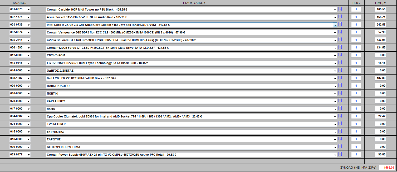

ninos30 Δημοσ. 11 Ιουνίου 2012 Δημοσ. 11 Ιουνίου 2012 θα μπορούσες να μου πεις και το γιατί, ώστε να μάθω και εγώ περισσότερα καθώς και να καταλάβουν και την λογική σου και οι άλλοι που θα μπούνε να βοηθήσουν? Ευχαριστώ Επίσης πιστεύω 120 gb SDD είναι πολλά για μια τόσο νέα τεχνολογία και η αναλογία χρησιμότητας και κόστους δεν συμβαδίζει προς το παρόν Να υπερθεματίσω λίγο για μερικά πράγματα στην σύνθεση του Thanos σε σχέση με την δική σου: - SSD οπωσδήποτε!!! Για τέτοιες χρήσεις "δημιουργήθηκαν" αυτοί. Καλό το loading των Windows στο 1/3 του χρόνου. Καλό και το φόρτωμα των browsers 2-3 δευτερόλεπτα πιο γρήγορα, ΑΛΛΑ για σένα που θα κάνεις access συνέχεια μεγάλα αρχεία ΕΙΝΑΙ ΣΩΤΗΡΙΑ λύση. Για να μην σου πω πω και τα 128 λίγα είναι και ψάξου για 256 απο Amazon, μην σκεφτείς οτιδήποτε κάτω από 128 - NVidia GTX 670. Αν δεις στα requirements των προγραμμάτων που έβαλες, η NVidia σου δίνει πολύ πιο γρήγορο rendering σε σχέση με μια ATI (δες ειδικά το H.264). Το περίεργο είναι πως το SONY VEGA δουλεύει καλύτερα με GTX σε σχέση με μια Quadro... - Οθόνη. Gaming σε 20 ίντσες -> fail! Και αυτή που σου έβαλε είναι IPS ενώ η δική σου TN -> τεράστιο fail για τις υπόλοιπες δουλειές που το θέλεις. Το IPS είναι μονόδρομος στην επιλογή σου - CPU. Εδώ θα δώσω σε σένα ένα δίκιο. Για μένα δεν αξίζει τα παραπάνω χρήματα (~70) του 3770. Θα έπαιρνα τον 2600 αλλά την (k) έκδοση, δηλαδή με ξεκλείδωτο πολλαπλασιαστή, γιατί το OCing βοηθάει πάρα πολύ στο rendering/encoding και όχι τόσο στο gaming. Με άλλα λόγια είναι CPU HUNGRY! Και ένα HW part που δεν το πιάσατε καθόλου. Sound-Card. Δεν νομίζω πως οι on-board λύσεις σε καλύπτουν. Θέλεις κάτι πιο εξειδικευμένο, αλλά οι γνώσεις μου στο κομμάτι αυτό δεν είναι αρκετές ώστε να σου προτείνω κάτι εγώ. Εν κατακλείδι, αφού θα τα στήσετε μόνοι σας, δεν υπάρχει κανένας λόγος να τα αγοράσετε όλα από το VS. Σε μερικά πράγματα δεν έχει καλές τιμές αυτήν την στιγμή πχ ακόμα και το Πλαίσιο έχει τον 3770k 20 ευρώ λιγότερα... Κοιτάξτε και το καινούριο μαγαζί MrSmith. Υπάρχουν κάποια σκοτεινά σημεία αλλά έχει ακόμα σχετικά καλές τιμές π.χ. 112€ Samsung 830 128GB που είναι αρκετά πιο γρήγορος από τον ForceGT και 20 ευρώ πιο φθηνός
Fl3sh Δημοσ. 11 Ιουνίου 2012 Μέλος Δημοσ. 11 Ιουνίου 2012 Λοιπόν ύστερα από πολλές ώρες μελέτης επί του θέματος κατέληξα εδώ πείτε μου και εσείς άμα μου ξέφυγε τπτ επίσης σκέφτηκα να πάρω την Κ έκδοση για την cpu και τις μέρες που θα είναι να κάνω το final render να κάνω overclock την cpu αλλά μόνο τότε οπότε υπάρχει κάποιο ανεμηστιράκη αθόρυβο και φτηνό απλά για το λίγο Overclock που θα κάνω?Και όντως το σκέφτηκα και αυτό με τα χωριστά κομμάτια αλλά φοβάμαι μην γίνει κάνα μπέρδεμα.Επίσης για την SDD δεν θα ήταν καλύτερο άμα βάζω εκεί μόνο τα προγράμματα και το raw footage ston HDD?
Δεινόσαυρος Δημοσ. 11 Ιουνίου 2012 Δημοσ. 11 Ιουνίου 2012 Μητρική δες αυτήν: http://www.skroutz.gr/s/338133/Gigabyte-GA-Z68X-UD3P-B3.html
Fl3sh Δημοσ. 11 Ιουνίου 2012 Μέλος Δημοσ. 11 Ιουνίου 2012 Μητρική δες αυτήν: http://www.skroutz.gr/s/338133/Gigabyte-GA-Z68X-UD3P-B3.html Παραξενεύομαι καθώς αυτή είναι πιο φτηνή οπότε μπορείς να μου πεις γιατί αυτή έναντι της άλλης? Επίσης κάποια πρόταση για φτηνό ήσυχο ανεμιστηράκη για απλή χρήση?
Δεινόσαυρος Δημοσ. 11 Ιουνίου 2012 Δημοσ. 11 Ιουνίου 2012 Γιατί έχει πιο σύγχρονο chipset και γενικά μπορεί (σε περίπτωση που το χρειαστείς) να εκμεταλλευτεί και τα ενσωματωμένα γραφικά του επεξεργαστή.
