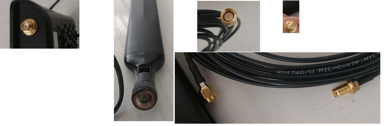

alcamus06 Δημοσ. 28 Ιουνίου 2018 Δημοσ. 28 Ιουνίου 2018 Χαίρεται , θα ήθελα τη βοήθειά σας. Ξεκαθαρίζω ότι από κεραίες κλπ δεν έχω ιδέα. Έχω το μόντεμ TP-Link Archer MR200 , το οποίο όταν είναι κοντά στο παράθυρο ή έξω από το παράθυρο , στο χωριό πιάνει μια χαρά σήμα. Επειδή δεν γίνεται με βροχές κλπ να το έχω έξω , πήρα το παρακάτω καλώδιο (RG174A/u) που φαίνεται στη φωτογραφία για επέκταση. Η μία άκρη του καλωδίου ( αρσενικό να το πω ; με το καρφάκι ) κουμπώνει πάνω στο μόντεμ , η άλλη όμως άκρη του καλωδίου έχει πάλι καρφάκι και δεν μπορώ να το κουμπώσω πάνω στην κεραία γιατί και η υποδοχή της κεραίας επίσης έχει καρφάκι. Έχω βρει τον παρακάτω αντάπτορα , https://www.ebay.com/itm/SMA-Female-to-SMA-Female-Antenna-RF-Connector-Adaptor-For-Two-Way-Radio-3PCS/232447401485?var=null θα κάνει για να μπορέσω να συνδέσω την άκρη του καλωδίου που περισσεύει πάνω στην κεραία ? Επίσης είναι σωστό όλο αυτό το στήσιμο που θέλω να κάνω ή δεν θα δουλέψει ; Ευχαριστώ πολύ.
jkoukos Δημοσ. 28 Ιουνίου 2018 Δημοσ. 28 Ιουνίου 2018 O αντάπτορας σου κάνει. Όσον αφορά πόσο καλύτερα θα πιάνεις το σήμα, κανείς δεν είναι βέβαιο1. Σίγουρα καλύτερα, όμως να έχεις υπόψη ότι κανονικά για βέλτιστο αποτέλεσμα θέλει να κάνεις το ίδιο και στις 2 κεραίες, αφού λειτουργούν συμπληρωματικά η μία στην άλλη.
alcamus06 Δημοσ. 28 Ιουνίου 2018 Δημοσ. 28 Ιουνίου 2018 1 ώρα πριν, jkoukos είπε O αντάπτορας σου κάνει. Ευχαριστώ πολύ , αυτό ήθελα να ξέρω μην το παραγγείλω τσάμπα. Έχω πάρει ευτυχώς και για τις δύο κεραίες καλώδιο προέκτασης. Σε ευχαριστώ πολύ!

poulinos Δημοσ. 29 Αυγούστου 2018 Δημοσ. 29 Αυγούστου 2018 On 16/08/2018 at 13:23, ntinosael said: ok σε ευχαριστώ πολύ έχω βρει δυο προεκτάσεις usb 3μετρες για να δοκιμάσω και τα ξαναλέμε για τα αποτελέσματα!!Αν καταφέρω και ενισχύσω το σήμα πως θα μπορέσω μετά να το μεταφέρω μέσα στο σπίτι χωρίς να χρησιμοποιώ τον υπολογιστή?Έχω ένα ρούτερ παλαιό από cyta (pirelli)μήπως γίνεται κάτι? το Pirelli δεν μπορει να παιξει σαν repeater.και να υποστηριζει Wds θα πρεπει να σεταριστει wds και στο router στην απεναντι πλευρα(συνηθως) και επισης υπαρχουν και πολλοι περιορισμοι.πχ σε thomson επαιζε μονο με wep.γενικως το wds οσο περναει ο καιρος αφαιρειτε σαν επιλογη απο τα router. On 28/06/2018 at 15:35, jkoukos said: O αντάπτορας σου κάνει. Όσον αφορά πόσο καλύτερα θα πιάνεις το σήμα, κανείς δεν είναι βέβαιο1. Σίγουρα καλύτερα, όμως να έχεις υπόψη ότι κανονικά για βέλτιστο αποτέλεσμα θέλει να κάνεις το ίδιο και στις 2 κεραίες, αφού λειτουργούν συμπληρωματικά η μία στην άλλη. διορθωσε με αν κανω λαθος αλλα ο ανταπτορας δεν κανει.εχει και τις δυο πλευρες sma female.το καλωδιο που εχει παρει οπως βλεπω απο την μια ειναι sma male για να κουμπωσει στο Mr 200 και η αλλη πλευρα ειναι rp sma female. ο adapter απο την μια πλευρα σωστα ειναι sma female για να κουμπωσει στην κεραια αλλα στην αλλη πλευρα πρεπει να ειναι Rp-sma male για να κουμπωσει με το καλωδιο του. On 28/06/2018 at 14:19, alcamus06 said: Χαίρεται , θα ήθελα τη βοήθειά σας. Ξεκαθαρίζω ότι από κεραίες κλπ δεν έχω ιδέα. Έχω το μόντεμ TP-Link Archer MR200 , το οποίο όταν είναι κοντά στο παράθυρο ή έξω από το παράθυρο , στο χωριό πιάνει μια χαρά σήμα. Επειδή δεν γίνεται με βροχές κλπ να το έχω έξω , πήρα το παρακάτω καλώδιο (RG174A/u) που φαίνεται στη φωτογραφία για επέκταση. Η μία άκρη του καλωδίου ( αρσενικό να το πω ; με το καρφάκι ) κουμπώνει πάνω στο μόντεμ , η άλλη όμως άκρη του καλωδίου έχει πάλι καρφάκι και δεν μπορώ να το κουμπώσω πάνω στην κεραία γιατί και η υποδοχή της κεραίας επίσης έχει καρφάκι. Έχω βρει τον παρακάτω αντάπτορα , https://www.ebay.com/itm/SMA-Female-to-SMA-Female-Antenna-RF-Connector-Adaptor-For-Two-Way-Radio-3PCS/232447401485?var=null θα κάνει για να μπορέσω να συνδέσω την άκρη του καλωδίου που περισσεύει πάνω στην κεραία ? Επίσης είναι σωστό όλο αυτό το στήσιμο που θέλω να κάνω ή δεν θα δουλέψει ; Ευχαριστώ πολύ. δες τι εγραψα ακριβως απο πανω για τον adapter.κατα τα αλλα θα δουλεψει αν βαλεις το σωστο adapter. On 16/08/2018 at 09:35, ntinosael said: Καλημέρα παιδιά!!Έχω πάρει μια κεραία WIFI για να την συνδέσω σε σταθερό pc για να πιάνω σήμα στο χωριό από την πεθερά μου που βρίσκεται περίπου 200 μέτρα (σε ασφαλή απόσταση)από το σπίτι μου..Η κεραία που αγόρασα είναι η TP-LINK TL-WN722N 150MBPS HIGH GAIN WIRELESS N USB ADAPTER... Το σήμα μου στο σπίτι είναι 2 γραμμές σχεδόν οριακά!!Σκέφτομαι για να ενισχύσω το σήμα να την βάλω στην ταράτσα μήπως και δω καλύτερα αποτελέσματα, οπότε η θα πρέπει να πάρω προέκταση USB περίπου 8 μέτρα, η να πάρω προέκταση της αποσπόμενης κεραίας sma περίπου στα ίδια μέτρα..Τι μου προτείνεται από τα δύο για καλύτερα αποτελέσματα?Επίσης προέκταση sma αρσενικό σε θηλυκό?Και κάτι τελευταίο αν όλα πάνε καλά τι θα πρέπει να πάρω για μεταδίδω και το σήμα σε κινητά?Τώρα για παράδειγμα το κάνω μέσω του pc (κινητό hotspot)και κόβει πάρα πολύ σε ταχύτητα(ίσως βέβαια και λόγου κακής λήψης).. Εκ των προτέρων ευχαριστώ πολύ!! καλο ειναι να ειναι κατευθυντικη η κεραια αλλα ακομα καλυτερα να βαλει καποιος εξωτερικο access point Σε λειτουργεια client ωστε να παιρνει ασυρματα και να φερνει κατω με ethernet.προσοχη στα ομοαξονικα τοσο σε ποιοτητα τι θα παρετε(Lmr 400/lmr 600 κτλ) συν τους ακροδεκτες τι θα ειναι.υπαρχει sma male,sma female αλλα υπαρχει και rp-sma male και rp-sma female
jkoukos Δημοσ. 29 Αυγούστου 2018 Δημοσ. 29 Αυγούστου 2018 Ναι, έχεις δίκιο το είδα στα γρήγορα. Θέλει RP-SMA Male σε SMA Female αντάπτορα.
