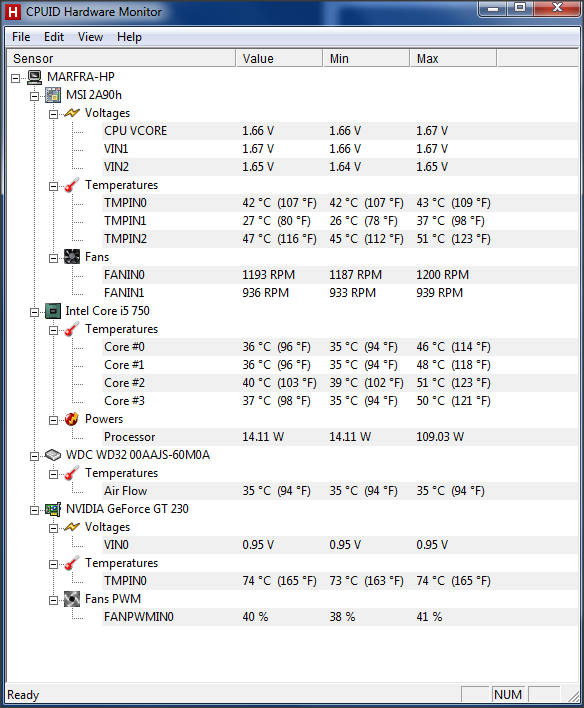

stm00192 Δημοσ. 6 Ιουνίου 2012 Δημοσ. 6 Ιουνίου 2012 Τσεκαρε θερμοκρασιες καρτας γραφικων και επεξεργαστη με το προγραμμα hwmonoitor και ποσταρε τες εδω!

stm00192 Δημοσ. 7 Ιουνίου 2012 Δημοσ. 7 Ιουνίου 2012 Η καρτα γραφικων σου εχει πολυ υψηλες θερμοκρασιες! Αρχικα ριξε της ενα γερο καθαρισμα και τσεκαρε αν δουλευει ο ανεμηστηρας της!

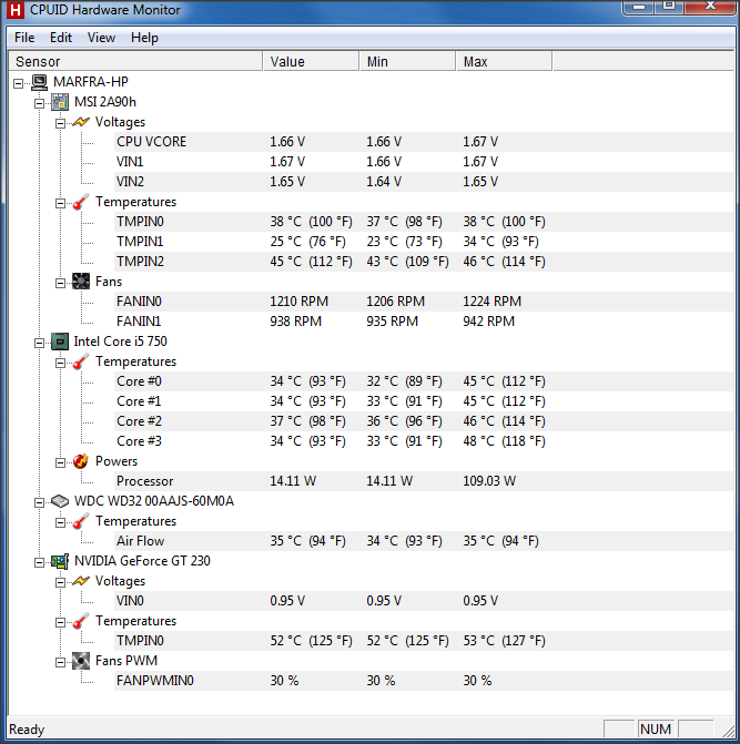

dexter2421 Δημοσ. 7 Ιουνίου 2012 Μέλος Δημοσ. 7 Ιουνίου 2012 είμαι λίγο έως και πολλοι άσχετος πως θα μπορούσα να τα βρω αυτά? έριξα ένα καλό καθάρισμα όπως μου είπες και το αποτέλεσμα είνα αυτό
ninos30 Δημοσ. 7 Ιουνίου 2012 Δημοσ. 7 Ιουνίου 2012 Αυτό θα πει δουλειά. Έριξες 20 βαθμούς την θερμοκρασία. Δοκίμασε αν στο ξανακάνει. Αν ΝΑΙ άνοιξε ξανα το κουτί και βρες πάνω στο τροφοδοτικό σου ένα ταμπελάκι το οποίο λογικά θα λέει την μάρκα/μοντελο. Ψάχνεις ένα τέτοιο: Και πες μας πόσα λέει εκεί που γράφει +12V (μπορεί να είναι +12V1, +12V2...)
stm00192 Δημοσ. 7 Ιουνίου 2012 Δημοσ. 7 Ιουνίου 2012 είμαι λίγο έως και πολλοι άσχετος πως θα μπορούσα να τα βρω αυτά? έριξα ένα καλό καθάρισμα όπως μου είπες και το αποτέλεσμα είνα αυτό Ουτε θέλω να ξέρωτι είχε μαζέψει για να πέσει τόσο η θερμοκρασία μετά το καθαρισμα!!! :lol:
nodas_21greek Δημοσ. 7 Ιουνίου 2012 Δημοσ. 7 Ιουνίου 2012 Βασικά μήπως η πρώτη φωτό ήταν μετά από load που ζορίστηκε η κάρτα γραφικών κι η 2η είναι αμέσως μετά το καθάρισμα; Γιατί όντως είνια τεράστια διαφορά!!!
dexter2421 Δημοσ. 7 Ιουνίου 2012 Μέλος Δημοσ. 7 Ιουνίου 2012 μην φανταστητε είχε λίγο σκόνη όχι πολλή απλά σε πολλά σημεία δεν φενότανε τη είχε πάνω η κάρτα γραφικών αφήστε το πάλι καλά που δεν την χάλασα με τόσο καθάρισμα επεξα ένα παιχνίδι και δεν μου έκλεισε άμα ξαναγινη θα σας πω. παιδιά ευχαριστώ πολλή για το ενδιαφέρον και την βοήθεια χάρηκα πολλή που μιλάσαμε σας το χρωστάω αν και με τόσα που ξέρετε δύσκολα θα χρειαστίτε τη βοήθεια μου για σας και καλή συνέχει
