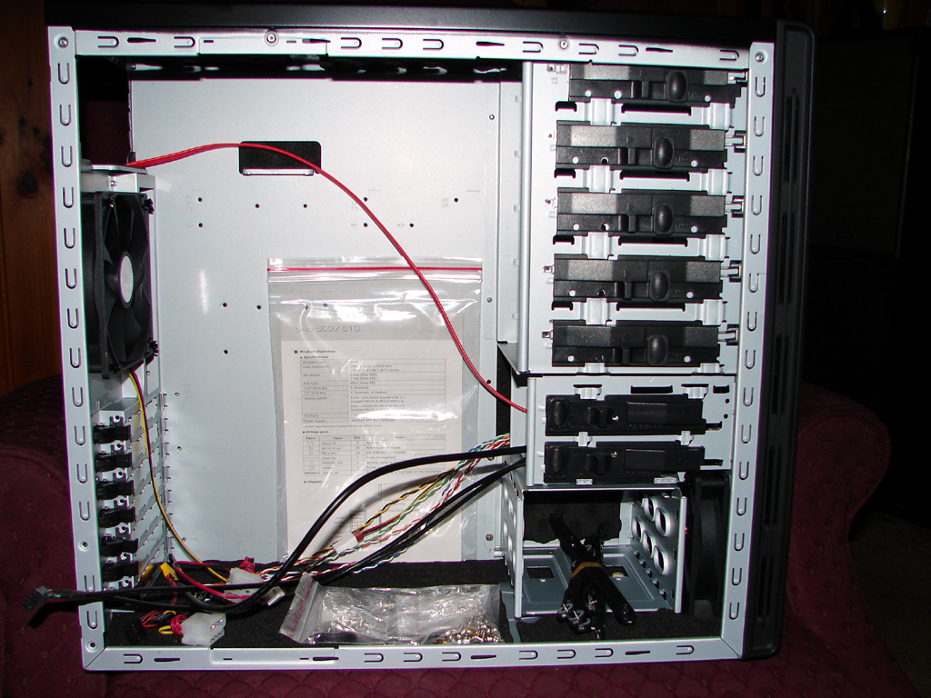

Sadako Δημοσ. 3 Ιουλίου 2012 Δημοσ. 3 Ιουλίου 2012 Θα υπάρχει άτομο στο σπίτι να το παραλάβει.. Αυτό το'χω ακούσει και από άλλους για τους SSD ότι τους στερεώνουν απλά με μια βίδα (άλλους έχω ακούσει που τους έχουν αφήσει και να κρέμονται σαν κουδουνίστρες ) αλλά εμένα δεν μου πάει να το κάνω αυτό.. Δυστυχώς δεν νομίζω πως βολεύει ούτως ή άλλως να τον βιδώσω έτσι, γιατί στο κουτί μου (Coolermaster Sileo 500) οι σκληροί και τα drives μπαίνουν χωρίς βίδες, οι σκληροί μπαίνουν στο κάτω μέρος βάζοντας 2 στελέχη αριστερά και δεξιά από τον σκληρό "κουμπώνουν". Η μόνη περίπτωση που δεν ξέρω αν μπαίνει, είναι εκεί που έχει 2 θέσεις για floppy (το ένα βέβαια έχει bracket για e-sata, USB και audio in/out)
Moderators matrixxx Δημοσ. 3 Ιουλίου 2012 Moderators Δημοσ. 3 Ιουλίου 2012 Δεν σου ειπα μια βιδα να γυριζει σαν την αδικη καταρα, σου ειπα δυο ωστε να ειναι απολυτα fixed! Ουτε εγω ειμαι του "χυμα". Στο δικο μου κουτι μαλιστα (CM hafx) ειχε τελικα 2 θεσεις για να μπει 2.5αρης. Κοιτα μηπως στο ενα απο τα δυο στο κομματι των "floppy" μπαινει με τα δυο στελεχη και κουμπωνει 2.5αρης.

Sadako Δημοσ. 3 Ιουλίου 2012 Δημοσ. 3 Ιουλίου 2012 Ναι οκ, αλλά αν δεις το attachment με το πώς είναι το κουτί εσωτερικά στο κάτω μέρος που μπαίνουν οι σκληροί δεν υπάρχει μικρή τρυπούλα για να μπουν βίδες.. Ακριβώς από πάνω είναι οι θέσεις για τα floppies, δεν έχει στελέχη εκεί, έχει δικό του κούμπωμα, αλλά όταν κούμπωσα πιο πάνω το DVD drive (που έχει παρόμοιο κούμπωμα) μου φάνηκε λίγο "βάρβαρο". Θα με βόλευε βέβαια να έμπαινε εκεί, γιατί κάτω στις θέσεις για τους σκληρούς έχω ήδη χρησιμοποιήσει τις 2 από τις 3 και στην ενδιάμεση έχω χρησιμοποιήσει τις τρύπες από την μεσαία για να περάσω SATA cables και να στερεώσω με συρματάκια τα υπόλοιπα καλώδια..

Moderators matrixxx Δημοσ. 4 Ιουλίου 2012 Moderators Δημοσ. 4 Ιουλίου 2012 Το ειδα, δυστυχως ειναι λιγο δυσκολα τα πραγματα. Το οτι εχεις βαλει ηδη δυο δισκους σημαινει οτι ο ssd θα εχει πανω και κατω απο μια πηγη θερμοτητας. Θα σου ελεγα να τον στερεωσεις με ταινια διπλης οψης η στη θεση των floppy η των 5 1/4 (να καθησει στην κατω επιφανεια και να κολλησει). Η "σωστη" λυση ειναι να βρεις ενα bracket 2.5 σε 5 1/4 και να το βαλεις σε θεση DVD κατω κατω. http://www.ebay.com/itm/2-5-to-5-25-BAY-DUAL-TWO-SSD-NOTEBOOK-HARD-DRIVE-MOUNTING-BRACKET-ADAPTER-KIT-/160802563519?pt=LH_DefaultDomain_0&hash=item25709465bf Μίλησα τελικά με το live chat της Amazon, μου είπε κι αυτός ότι δεν ξέρουν πότε θα φέρουν πάλι.. Αν τον παραγγείλω τώρα εγώ στα 79,99 όταν τον ξαναφέρουν θα τον πάρω στην τιμή αυτή; Ή σε αυτήν που θα έχει βγει τότε; (αν δηλαδή τον βγάλουν μετά πιο ακριβό), είναι μ@λ@κία.. Θα ειδοποιηθώ κάπως άμεσα σε αυτήν την περίπτωση για το όταν θα είναι ξανά διαθέσιμος; Ή θα πρέπει να μπαίνω 2 και 3 φορές κάθε μέρα να τσεκάρω μόνος μου; Θα σου ελεγα να τον παραγγειλεις αν δεν ηταν για να κλεισεις την τιμη αυτη; Στην τιμη που παραγγελνεις αγοραζεις! Ναι θα ειδοποιηθεις αμεσα για την διαθεσιμοτητα, εσυ δεν θα εχεις κατι να κοιταζεις, μια μερα πριν φυγεις μπαινεις ακυρωνεις και παιρνεις οποιον συμφερει/ειναι διαθεσιμος εκεινη την στιγμη. Οι 83 λιρες του σκετου δεν ειναι μια τιμη που φοβασαι μην την χασεις, χειροτερη τιμη αυτες τις μερες δεν υπηρξε για ολες τις εκδοσεις του δισκου στο Αγγλικο αμαζον. ...(πριν έλεγε όντως "1 in stock" και έδειχνε ένα άλλο μαγαζί -όχι πάντως Amazon, αυτό πρόλαβα και το είδα... Χμ, ειχε μεινει μια καρτελα απο τις 80-90 εκει, παρε να σου φυγει η "απορια"
