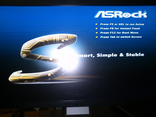

nikster Δημοσ. 3 Ιουνίου 2012 Δημοσ. 3 Ιουνίου 2012 Ο υπολογιστής ανοίγει μεν αλλά μένει στην παρακάτω οθόνη με αποτέλεσμα να μην μπορώ να κάνω τίποτα. Ένα ασυνήθιστο που συνέβη ήταν ότι στο τελευταίο Shutdown που του έκανα έκλεισε πολύ αργά σχεδόν 6—7 λεπτά και ότι λόγω εξετάσεων είχα αμελήσει να ανανεώσω το Antivirus το οποίο είχε λήξει μια βδομάδα πριν! Τι μπορώ να κάνω για να το βάλω έστω σε safe Mode να σκαναρω για ιούς? [ATTACH]133607[/ATTACH]

panospc Δημοσ. 3 Ιουνίου 2012 Δημοσ. 3 Ιουνίου 2012 Πάτα το Tab για να δεις σε ποιο σημείο κολλάει ή μήπως πετάει κανένα σφάλμα. Επίσης δοκίμασε να αφαιρέσεις όλες τις συσκευές usb μήπως και δημιουργείται από εκεί το πρόβλημα. Αν δεν φταίει κάποια usb συσκευή πιθανόν να φταίει κάποιος από τους δίσκους σου, αποσύνδεσε τους όλους και δες αν κολλάει στο ίδιο σημείο
TheELF Δημοσ. 3 Ιουνίου 2012 Δημοσ. 3 Ιουνίου 2012 Μπορείς και με το del να μπεις στο bios να δεις αν εμφανίζονται οι δίσκοι,αλλά ακόμα και να εμφανίζονται μπορεί να έχουν και πάλι πρόβλημα.
achilles_g_ Δημοσ. 3 Ιουνίου 2012 Δημοσ. 3 Ιουνίου 2012 Το κακό σενάριο είναι δίσκος. Το καλό σενάριο είναι να πειράχτηκε το boot. Δοκίμασε repair με το cd των windows.
nikster Δημοσ. 3 Ιουνίου 2012 Μέλος Δημοσ. 3 Ιουνίου 2012 Σας ευχαριστω ολους τελικα τα καλωδια των δισκων τα εβγαλα τα ξαναεβαλα και ολα οκ! Τωρα οσοι λεγατε για bios φυσικα και το δοκιμασα απλα freezαρε εκει περα και δεν μπορουσα να πατησω τιποτα
