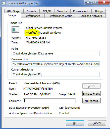

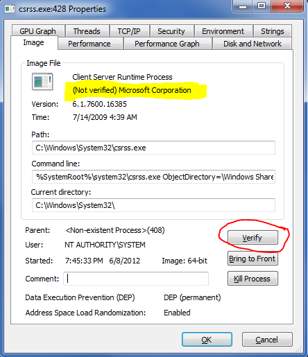

defacer Δημοσ. 8 Ιουνίου 2012 Δημοσ. 8 Ιουνίου 2012 να'μαι παλι!!μπηκα στην διαχειριση εργασιων και ειδα το εξης.. csrss.exe χωρις περιγραφη!δλδ να δω απο που προερχεται αυτο το αρχειο..το γκουγκλαρα και μου γραφει οτι ισως να ειναι καποιο spyware trojan η worm!καποια γνωμη? επισης ενω επιλεγω τελος αυτης της διεργασιας μου λεει οτι δεν επιτρεπεται απο τα windows! Είναι μέρος των Windows. Πώς μπορείς να το διαπιστώσεις μόνη σου: 1. Ανοίγεις process explorer 2. File => Show Details for all processes (απαραίτητο διότι το CSRSS τρέχει με αυξημένα δικαιώματα και αν δε ζητήσεις και συ διαχειριστικά δικαιώματα για τον process explorer δεν μπορεί να κάνει και πολλά μαζί του) 3. Διπλό κλικ στο csrss.exe, ανοίγει παράθυρο: 4. Βλέπεις ότι το εκτελέσιμο είναι υπογεγραμμένο από τη Microsoft, αλλά ο process explorer δεν έχει επιβαβαιώσει ακόμα το γνήσιο της υπογραφής 5. Πατάς Verify 6. Βλέπεις ότι όντως η υπογραφή είναι γνήσια: Αν συνεχιστεί για πολύ ακόμα αυτό το thread βλέπω να μπαίνει σε λίγο κανας τύπος που θα μας λέει ότι έδωσε τον υπολογιστή για format σε μια γνωστή του και φοβάται μήπως έχει spyware...
