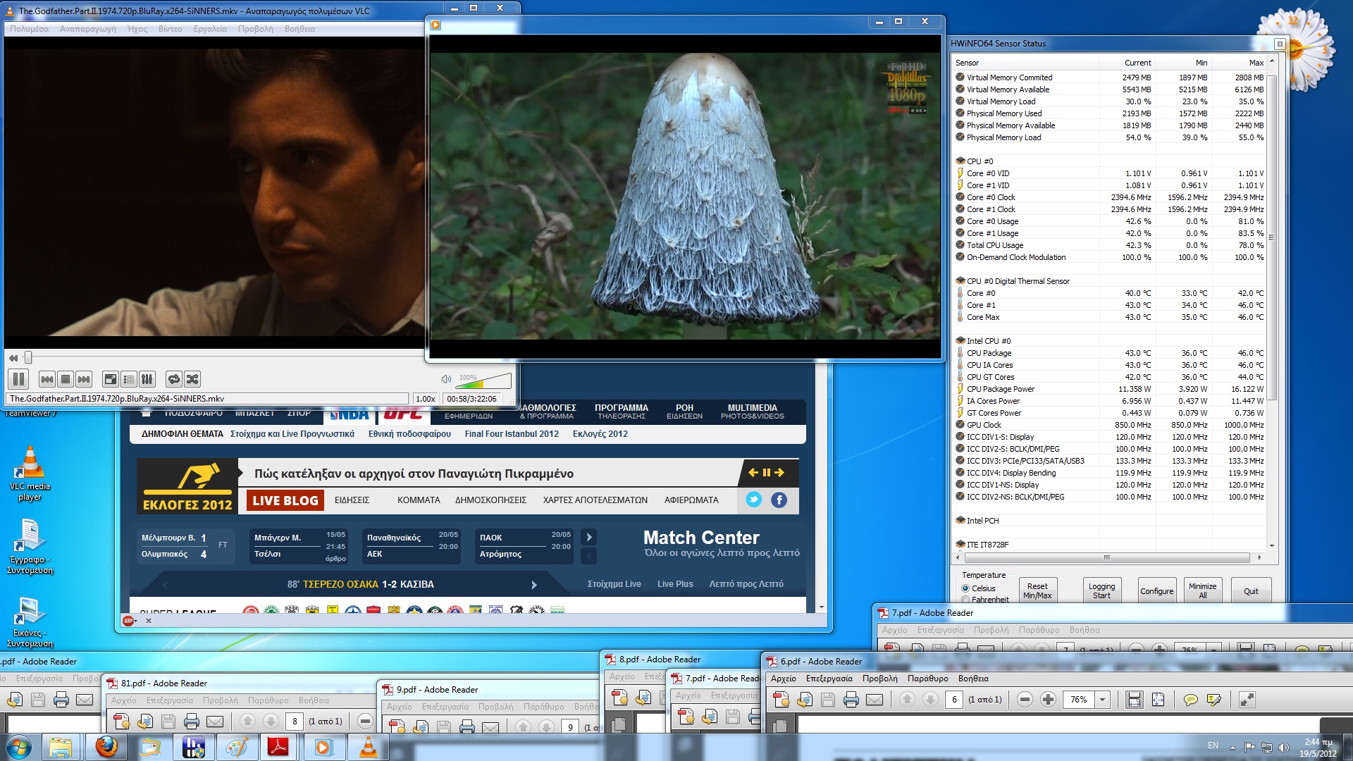

Δεινόσαυρος Δημοσ. 3 Ιουνίου 2012 Δημοσ. 3 Ιουνίου 2012 Αν τον θέλεις για αναπαραγωγή ταινιών, ότιδήποτε πάνω από pentium G620 είναι πεταμένα λεφτά. Από κουτιά θα προτιμούσα το δεύτερο. Πολύ στενό το άλλο. Για να καταλάβεις τις δυνατότητες δες το παρακάτω screenshot. Eίναι απο έναν celeron g530 (των 38 ευρώ) που έχω στο htpc μου. 2 ταινίες (hd και full hd ταυτόχρονα, πολλά pdf και browsing). Δεν ίδρωσε.
