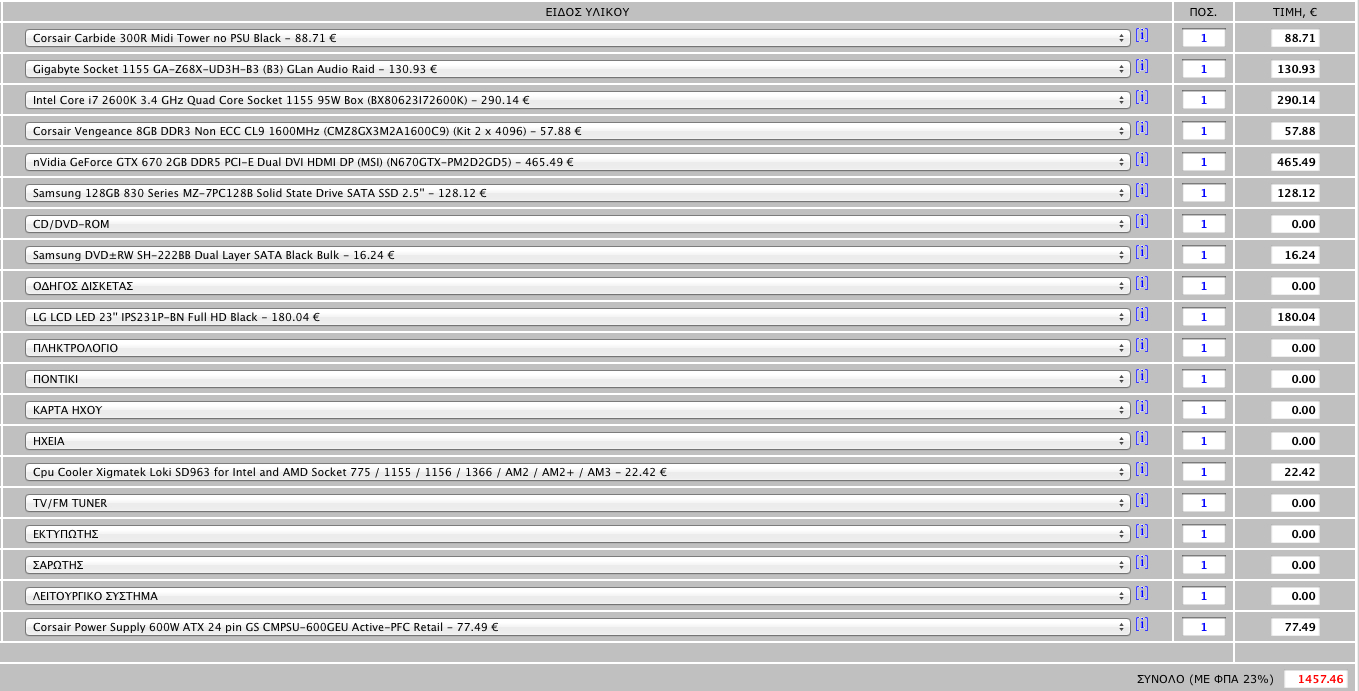

evagelou Δημοσ. 2 Ιουνίου 2012 Δημοσ. 2 Ιουνίου 2012 Καλώς ήρθες λοιπόν.. + > http://www.visionstudio.gr/prodinfo.asp?id=22961&cat=6&sub=undefined&pmanuf=undefined&sort=3&step=2 Συνολο = 1545 και με i5 θα είναι σχεδόν το ίδιο δυνατό αν θέλεις να κατέβεις κανένα 200αρι μπορείς εύκολα. πολλα για λεφτα για το τιποτα! προτινω http://prntscr.com/9zsz7 + http://www.mrsmith.gr/index.php/shop/product/view/420/4011352 και εχεις μεσα και i7 αυτα κανουν γυρω στα 900 αλλα αν τελικα αποφασισεις να το παρεις απο εδω απο 900 θα σου παει στα σχεδον 780 με ενα κωδικο εκπτωσης που μπορω να σου δωσω με μειον 12 % (και αν κανεις και κανα οβερκλοκ που ειναι κριμαααα να μν κανεις παιρνεις και μια ψυκτρα )

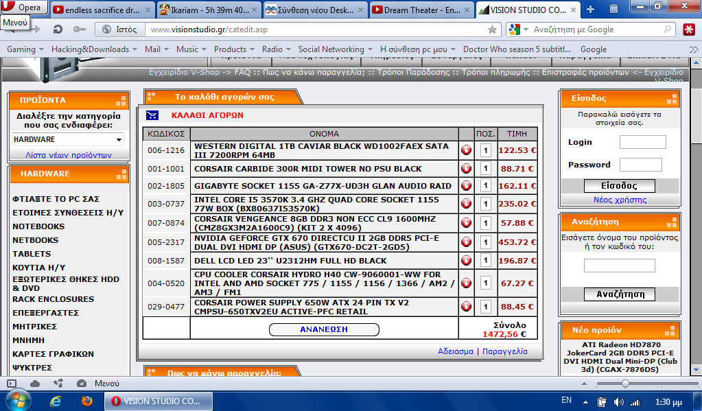

The-Doctor Δημοσ. 2 Ιουνίου 2012 Δημοσ. 2 Ιουνίου 2012 Αυτο απο μενα και μην μου πει κανεις γιατι δεν εβαλα ssd δεν τον επαιρνε η τιμη αλλιως αν θελει το παιδι να δωσει 1600 που βγαινει τοτε με την ευχη μου να παρει αυτον http://www.visionstudio.gr/prodinfo.asp?id=29222&cat=6&sub=318&pmanuf=21&sort=undefined&step=undefined Δεν εβαλα i7 γιατι δεν θα δεις διαφορα με τον ι5 και τον θεωρω πεταμενα λευτα για την χρηση που θα κανεις και επισης ειναι κριμα να μην δωσεις 12 ευρω παραπανω για να παρεις την ultrasharp u2312hm της dell που ειναι 23 ιντσες και απο τις καλυτερες οθονες! :mrgreen: Για την ψυκτρα που σου εβαλα ακυρο βαλε αυτην http://www.visionstudio.gr/prodsmallinfo.asp?id=21600&cat=7 και σε παιρνει να βαλεις και τον ssd
Δεινόσαυρος Δημοσ. 2 Ιουνίου 2012 Δημοσ. 2 Ιουνίου 2012 Μάλιστα. Υδρόψυξη με 70 ευρώ ενώ δεν μπαίνει ssd...

The-Doctor Δημοσ. 2 Ιουνίου 2012 Δημοσ. 2 Ιουνίου 2012 Μάλιστα. Υδρόψυξη με 70 ευρώ ενώ δεν μπαίνει ssd... Κανε και συ καμια συνθεση να βοηθησεις το παιδι
Δεινόσαυρος Δημοσ. 2 Ιουνίου 2012 Δημοσ. 2 Ιουνίου 2012 δεν σχολιασες την δικια μου Δεν ξέρω ποιά προγράμματα της σουίτας χρησιμοποιούν gpu acceleration αλλά βλέπω ότι έχεις amd κάρτα. @evagelou: Συμφωνώ με τον movie. Απάντησε μου λίγο αν θες γιατί να μπει υδρόψυξη και όχι ssd...
evagelou Δημοσ. 2 Ιουνίου 2012 Δημοσ. 2 Ιουνίου 2012 Δεν ξέρω ποιά προγράμματα της σουίτας χρησιμοποιούν gpu acceleration αλλά βλέπω ότι έχεις amd κάρτα. @evagelou: Συμφωνώ με τον movie. Απάντησε μου λίγο αν θες γιατί να μπει υδρόψυξη και όχι ssd... ναι απλα του movie ειναι σχεδον διπλα λεφτα δεινοσαυρε ! μιλαμε για σχεδον 650-700 πανω! πιστευεις οτι αξιζει τοσα λεφτα η διαφορα των μηχανηματων?για την καρτα εχεις point !

whocares Δημοσ. 2 Ιουνίου 2012 Δημοσ. 2 Ιουνίου 2012 δεν σχολιασες την δικια μου Μου επιτρέπεις να την σχολιάσω εγώ; α)ssd δεν είδα στην σύνθεση β)ATI Κάρτα ενώ μιλάει για Adobe Master Suite μεσα στο οποίο είναι κάποια προγράμματα που λαχταράνε Nvidia Tελος πάντων να κάνω μία ερώτηση στον δημιουργό. Τα προγράμματα με κόκκινο παρακάτω τα χρησιμοποιείς σε επαγγελματικό επίπεδο; Επίσης ποια παιχνίδια θες να παίζεις; Photoshop Extended Illustrator InDesign Acrobat X Pro Flash Professional Flash Builder Dreamweaver Fireworks Adobe Premiere Pro After Effects Adobe Audition SpeedGrade Adobe Prelude Encore Bridge Media Encoder edit: Με όλους εσάς αισθάνομαι γέρος άνθρωπος. Μέχρι να απαντήσω έχετε κάνει 100 δημοσιεύσεις
The-Doctor Δημοσ. 2 Ιουνίου 2012 Δημοσ. 2 Ιουνίου 2012 Δεν ξέρω ποιά προγράμματα της σουίτας χρησιμοποιούν gpu acceleration αλλά βλέπω ότι έχεις amd κάρτα. @evagelou: Συμφωνώ με τον movie. Απάντησε μου λίγο αν θες γιατί να μπει υδρόψυξη και όχι ssd... Σε μενα αναφερεσαι; Αν ναι ο επεξεργαστης χρειαζεται καλη ψυξη αν κανει και o/c θα ειναι καλυμενος με αυτο που του εβαλα και τον ssd δεν τον εβαλα γιατι πρωτον δεν βγαινει στο χρημα και δευτερον θα κερδισει 10" το πολυ στο boot και δεν νομιζω πως ειναι και τοσο τραγικο να περιμενει 10" (στην χειριστη των περιπτωσεων) παραπανω για να bootαρει το pc
evagelou Δημοσ. 2 Ιουνίου 2012 Δημοσ. 2 Ιουνίου 2012 Μονο να γελάσω μπορώ... Any Way σου εύχομαι να μην εκτεθείς.. κ μήπως ξέχασες ένα μόνιτορ ? Εγώ δεν μπορώ να προτείνω από μαγαζιά που έχουν αμφισβητηθεί και δεν έχουν δώσει καμιά απάντηση.. είναι θέμα αρχών,και ούτε Z77 Gigabyte όταν έχω 2 άτομα που τα πουλάνε μόλις τ'αγορασαν.. και ο λογος να γελασεις ?οθονη κλασσικα http://www.computer4all.gr/index.php?dispatch=products.view&product_id=41879 αν το θεμα σου ειναι η καρτα μπορει να παρει αυτη http://www.skroutz.gr/s/1945022/Palit-GeForce-GTX-670-2GB.html τοτες...
Δεινόσαυρος Δημοσ. 2 Ιουνίου 2012 Δημοσ. 2 Ιουνίου 2012 Σε μενα αναφερεσαι; Αν ναι ο επεξεργαστης χρειαζεται καλη ψυξη αν κανει και o/c θα ειναι καλυμενος με αυτο που του εβαλα και τον ssd δεν τον εβαλα γιατι πρωτον δεν βγαινει στο χρημα και δευτερον θα κερδισει 10" το πολυ στο boot και δεν νομιζω πως ειναι και τοσο τραγικο να περιμενει 10" (στην χειριστη των περιπτωσεων) παραπανω για να bootαρει το pc α) Δεν βγαίνει στα λεφτά γιατί έβαλες την υδρόψυξη. Αν την βγάλεις με +30 ευρώ παίρνει 120αρη ssd. β) Μάλιστα. Αυτό που προσφέρει ο ssd είναι 10 δευτερόλεπτα γρηγορότερο μπουτάρισμα. Δύο τινά μπορεί να συμβαίνουν: Ή δεν ξέρεις τι κάνει ένας ssd ή έδωσες μια περιουσία για να αγοράσεις τον 512GB!!! ssd σου για 10 δευτερόλεπτα γρηγορότερο μπουτάρισμα. Διάλεξε και πάρε.
The-Doctor Δημοσ. 2 Ιουνίου 2012 Δημοσ. 2 Ιουνίου 2012 α) Δεν βγαίνει στα λεφτά γιατί έβαλες την υδρόψυξη. Αν την βγάλεις με +30 ευρώ παίρνει 120αρη ssd. β) Μάλιστα. Αυτό που προσφέρει ο ssd είναι 10 δευτερόλεπτα γρηγορότερο μπουτάρισμα. Δύο τινά μπορεί να συμβαίνουν: Ή δεν ξέρεις τι κάνει ένας ssd ή έδωσες μια περιουσία για να αγοράσεις τον 512GB!!! ssd σου για 10 δευτερόλεπτα γρηγορότερο μπουτάρισμα. Διάλεξε και πάρε. Εγω τον ssd τον αγορασα για να βαλω μεσα τα games που παιζω και να ανοιγουν πιο γρηγορα και ναι κυρ'δεινοσαυρε ενας ssd δινει 10" γρηγοροτερο boot και δινει τεραστια αποκριση σε καθε προγραμμα που ανοιγεις απο αυτον! Γενικα ενας ssd κανει το συστημα σου να αποκρινεται καλυτερα!
