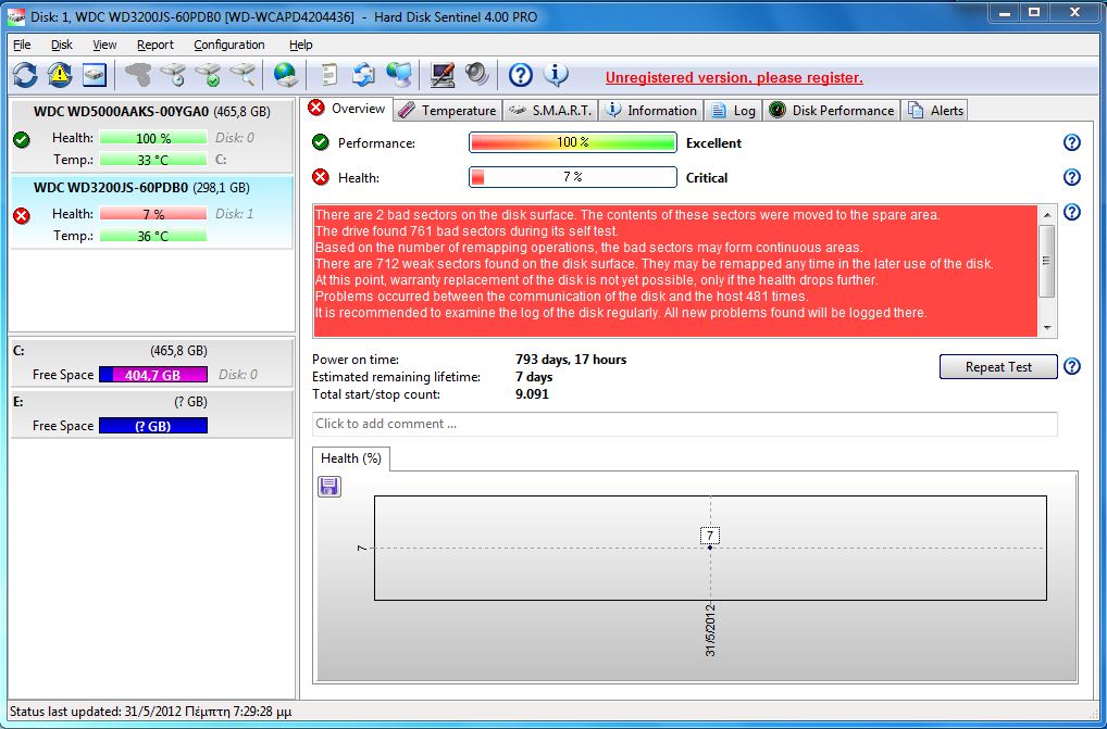

stratos789 Δημοσ. 31 Μαΐου 2012 Δημοσ. 31 Μαΐου 2012 για σας παιδιά θα ήθελα την βοήθεια σας για ακόμα μια φορά. λοιπόν έχω ένα hdd 3,5" western digital 320 gb τον οποίο τον είχα μέσα στο pc και δεν τον χρησιμοποιούσα και θα ήθελα να του αγοράσω μια θήκη για να τον κάνω εξωτερικό . και το πρόβλημα μου είναι το εξής: όταν πατάω να κάνει διαμόρφωση κολλάει και δεν κάνει τίποτα και όταν πατάω να μπω μέσα μου λέει: Δεν είναι δυνατή η πρόσβαση στο E:\ , η παράμετρος είναι εσφαλμένη. δοκίμασα και σε safe mode αλλά πάλι τα ίδια . ξέρετε αν φτιάχνει η θα τον βάψω μπλε και θα τον πετάξω στην θάλασσα ευχαριστώ
TheELF Δημοσ. 31 Μαΐου 2012 Δημοσ. 31 Μαΐου 2012 Τρέξε το Hard Disk Sentinel και ανέβασε την αρχική οθόνη που βγάζει της πληροφορίες αφού επιλέξεις πρώτα τον προβληματικό.
TheELF Δημοσ. 31 Μαΐου 2012 Δημοσ. 31 Μαΐου 2012 Ναι δεν φαίνονται καλά τα πράγματα μπορείς αν θέλεις να κάνεις disk->Surface Test->Reinitialize disk surface από το sentinel αν βρεις την πλήρες έκδοση,αλλιώς κατέβασε από την WD το εργαλείο που έχουν αυτοί για lowlevel http://support.wdc.com/product/download.asp?modelno=wd3200js&x=7&y=10 κάνεις το write zeroes. Μπορεί αν φτιάξει λίγο η κατάσταση αλλά σχεδόν σίγουρα πάει ο δίσκος.
