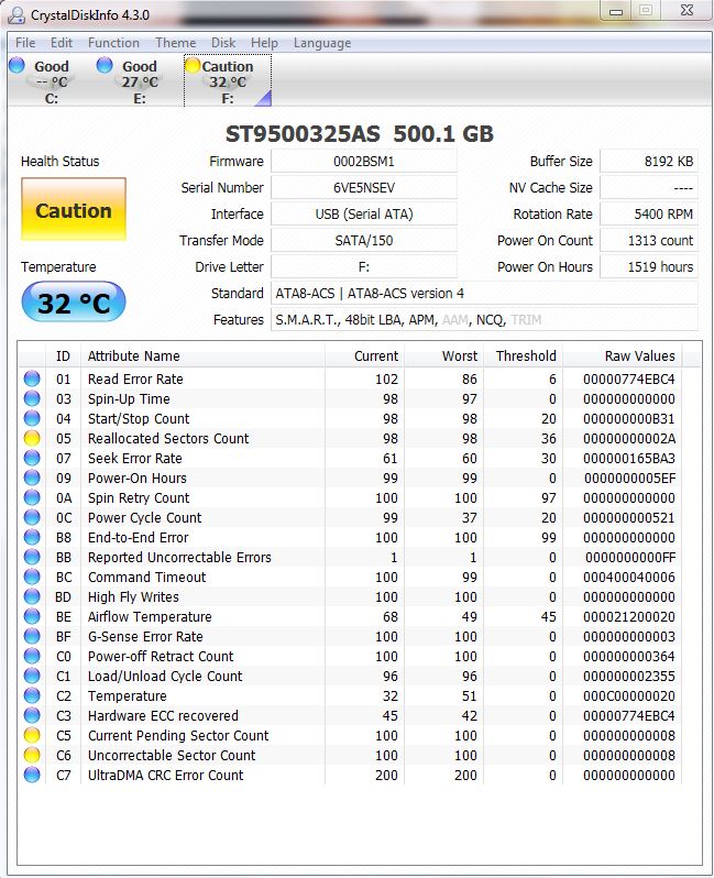

Να ανησυχω παιδια? ο δισκοσ ειναι εξωτερικος seagate 500gb σχετικα καινουριοσ και πολυ προσεγμενος. δεν μπορω να καταλαβω γιατι τον δειχνει ετσι! να παραθεσω οτι ο δισκος ειναι φορμαρισμενος
Βάλε το Hard Disk Sentinel, "καλύτερα".
Πάντως, έχεις θέμα με "reallocated sectors count", το οποίο σημαίνει ότι υπήρξαν "bad sectors", των οποίων οι "διευθύνσεις" αντικαταστάθηκαν από μια "καβάτζα από sectors" που διαθέτουν οι δίσκοι. Τώρα τί σημαίνει αυτό : για κάποιο λόγο, κάποια (πολύ μικρά σε μέγεθος) σημεία στον δίσκο δεν μπορούν ν' αναγνωστούν από το λειτουργικό. όσο υπάρχει "καβάτζα" που λέγαμε, δεν υπάρχει κανένα θέμα (αν δηλαδή εμφανιστούν και άλλοι bs) με τα δεδομένα που φιλοξενούν : θα επανεγγραφούν στους καβατζοsectors, ενώ οι αρχικοί sectors "θα βγουν απ' την κυκλοφορία" (το κάνει αυτόματα ο δίσκος). Οι bs όμως είναι ένα σύμπτωμα, και το πιο ουσιαστικό είναι το τί το προκαλεί. Το να κάνεις πυρετό πχ δεν είναι από μόνο του τραγικό, αν τον προκαλεί πχ μια γρίπη. Αν όμως πίσω από αυτήν την γρίπη, υπάρχει ένα...AIDS (που επιφέρει την γρίπη), τότε αλλάζουν τα πράγματα.
Τώρα αν ο δίσκος σου είναι απλά κρυωμένος ή έχει βρογχοπνευμονία, δεν μπορούμε να το ξέρουμε. Είναι αρχικά (οι reallocated sectors) μια ένδειξη ώστε να :
α) φροντίσεις για αντίγραφα των αναντικατάστατων, έστω, αρχείων σου, στην περίπτωση που κακώς δεν είχες ήδη φροντίσει γι' αυτό από την πρώτη στιγμή (δεν πα' να είναι ολοκαίνουριος ένας δίσκος - ποτέ δεν ξέρει κανείς πότε θα του την βαρέσει, και με ποιόν τρόπο)
β) φροντίσεις να έχεις τον δίσκο "υπό επίβλεψη" (αν περισσεύουν οι bs με την πάροδο των ημερών)
γ) να φροντίσεις να έχεις πρόχειρη (κι όχι "εξαφανισμένη") την απόδειξη αγοράς, σε περίπτωση που είσαι εντός εγγύησης αντικατάστασης
Ο δίσκος μπορεί ως hardware να είναι σε άψογη κατάσταση, ή μπορεί να έχει κάποια ασήμαντα προβλήματα που δε θα χειροτερέψουν, ή μπορεί να χειροτερέψουν αλλά να σταθεροποιηθούν, ή μέχρι και να είναι σε διαδικασία είτε αργής, είτε γρήγορης κατάρρευσης.
Προκαταβολικά, ας πούμε πως πιθανολογώ ότι μέσες-άκρες ο δίσκος σου είναι "οκ", αλλά εάν βάλεις το HDS που είπα, πόσταρέ μας κι ένα ss από αυτό.
Αφού πήρες την απάντηση του ειδικού, με απλά λόγια κοιτάζεις τα εξής νούμερα του smart:
α) 05 -- στο screenshot έχεις 2Αh = 42 bad sectors. Αν δεις ότι με την πάροδο του χρόνου ανεβαίνει το νούμερο, κάνεις backup και περιμένεις να πέσει κάτω από το όριο της εγγύησης (36) για να πας για αντικατάσταση.
β) C5 -- στο screenshot έχεις 8h = 8 sectors που έχουν διαγνωστεί με πιθανό πρόβλημα και είναι σε αναμονή προς παροπλισμό. Από αυτό το νούμερο (σε συνδιασμό με το a) έχεις ένδειξη για το αν ο δίσκος πάει προς το χειρότερο.
