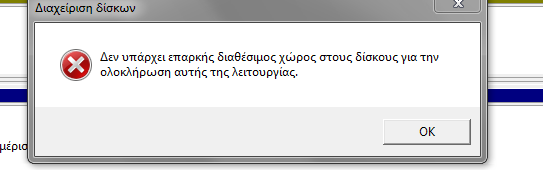

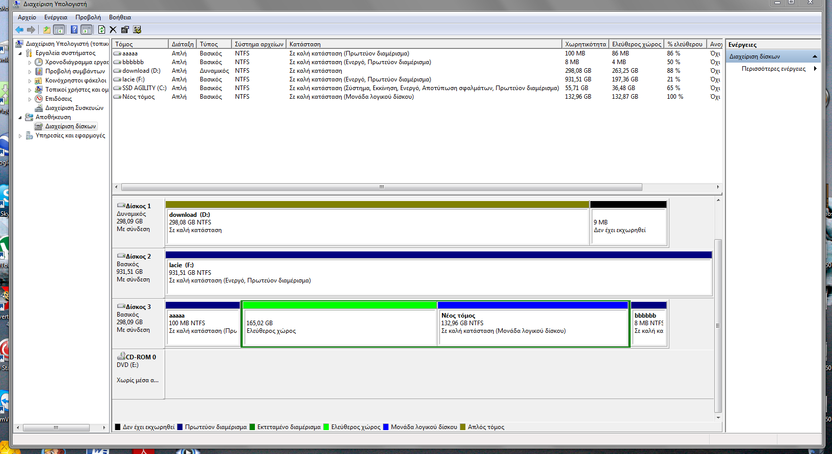

Καλησπέρα έχω ένα πρόβλημα με έναν σκληρό 2,5 WD 320 giga είναι χωρισμένος σε 4 partition και θέλω να τον επαναφέρω σε 1 partition και δεν μπορώ όταν πάω να κάνω επέκταση τόμου με γραφεί ΔΕΝ ΥΠΑΡΧΕΙ ΔΙΑΘΕΣΙΜΟς ΧΩΡΟΣ ΣΤΟΥΣ ΔΙΣΚΟΥΣ θα το δείτε και στην Φώτο που έχω....τι να φταίει και τι μπορώ να κάνω?
Ο Δισκος ειναι ο Νο 3
Που να κάνει επέκταση το καημένο αφού είναι τίγκα ο δίσκος....
πρέπει να σβήσεις όλα τα διαμερίσματα και να φτιάξεις ένα μεγάλο ή να αφήσεις ένα και να το κάνεις αυτό επέκταση.
