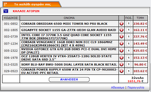

The-Doctor Δημοσ. 29 Μαΐου 2012 Δημοσ. 29 Μαΐου 2012 Ειπες επεξεργασια ηχου οποτε θες καρτα ηχου: http://www.visionstudio.gr/prodinfo.asp?id=27677&cat=14&sub=44&pmanuf=0&sort=undefined&step=undefined Σκληρος δισκος: http://www.visionstudio.gr/prodinfo.asp?id=18723&cat=6&sub=12&pmanuf=23&sort=undefined&step=undefined και το υπολοιπο συστημα Ειπες τιμη ελευθερη γιαυτο πηγε και ψηλα το θεμα! Ψυκτρα δεν εβαλα αφου δεν κανεις o/c αλλα και για να μην ανεβει και αλλο καρτα γραφικων εβαλα αυτην γιατι για video editing πρεπει να ειναι μια ανταξια του επεξεργαστη!!! Π.χ δεν βαζεις 3779k σε ati radeon hd 6750 :-D
