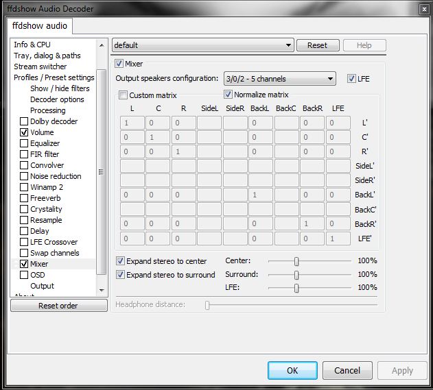

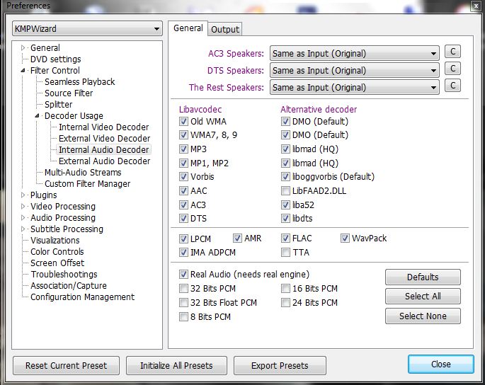

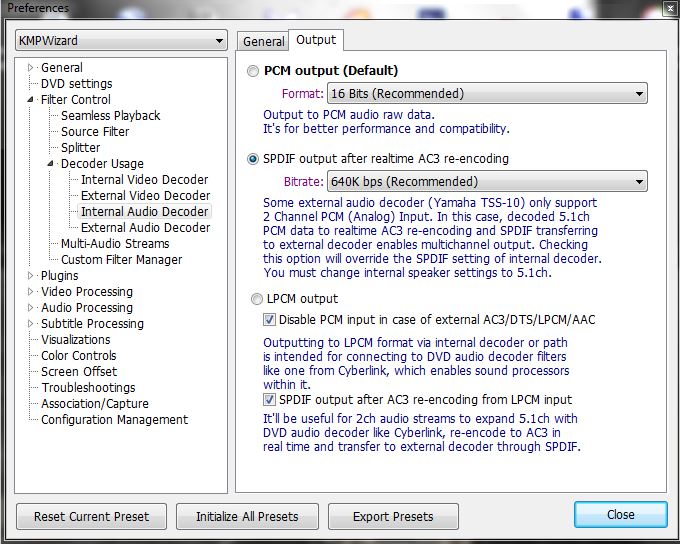

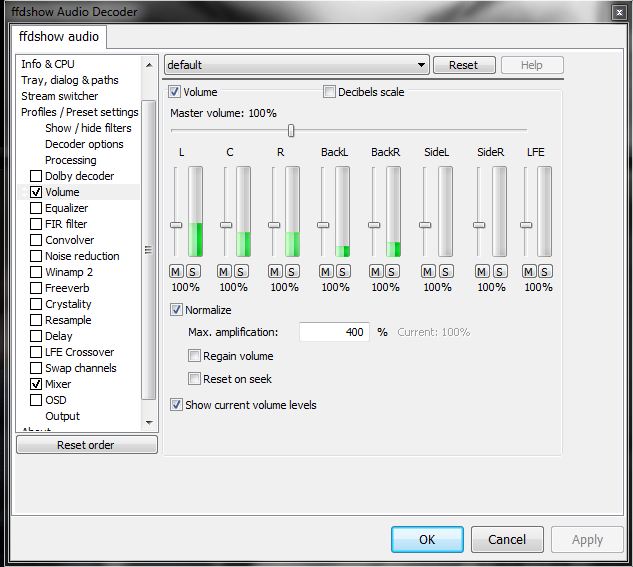

Χρησιμοποιώ το kmplayer και στις επιλογές του FFDSHOW audio decoder έχω αυτά εδώ.

Στην πρώτη εικονα εκει που λεει pass-through τικάρεις τα παντα πατας οκ και λογικα όλα θα δουλεψουν κανονικότατα.
Τίποτα δυστυχώς.
Συγκεκριμένα μόλις επιλέξω το DTS σταματάει γενικά ο ήχος και δεν ακούω τίποτα..
Στην ίδια εικόνα στο drop down που έχει και γράφει default... επέλεξε το HDMI output...
To ηχοσυστημα σου υποστηριζει DTS ετσι? Οχι μονο DD.
Τίποτα δυστυχώς.
Πω ρε φίλε! Επιτέλους έβγαλα άκρη!
Τόσο καιρό κάθομαι και ψάχνω τι κάνω στραβά και δεν έχω 5,1 όταν βλέπω bluray ταινίες.. Και τελικά ήταν το πιο απλό! Δεν έχω DTS υποστήριξη στο ηχοσύστημα αλλά μόνο DD γιατί είναι κάπως παλιό!!! :whistle:
Για παράδειγμα χθες το βράδυ κατέβασα μια ταινία με AC3 ήχο 6κάναλη και μου έβγαζε κανονικά DD..
