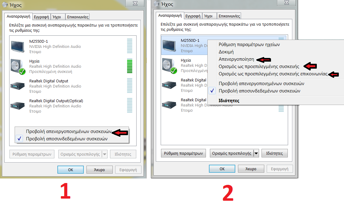

flogerakos Δημοσ. 23 Μαΐου 2012 Δημοσ. 23 Μαΐου 2012 Καθώς θα είναι ενεργοποιημένη η λειτουργία για υπολογιστή στην τηλεόραση θα κανείς αυτό ακριβώς που κάνω εγώ στην εικόνα. Πρώτα θα εμφανίσεις την hdmi συσκευή ήχου και μετά θα την ενεργοποιήσεις και θα την ορίσεις ως προεπιλεγμένη Αν δεν την δείχνει ενδέχεται να μην έχουν περαστεί σωστά η να μην έχουν περαστεί καθόλου οι drivers του HDMI AUDIO της AMD - ATI.
