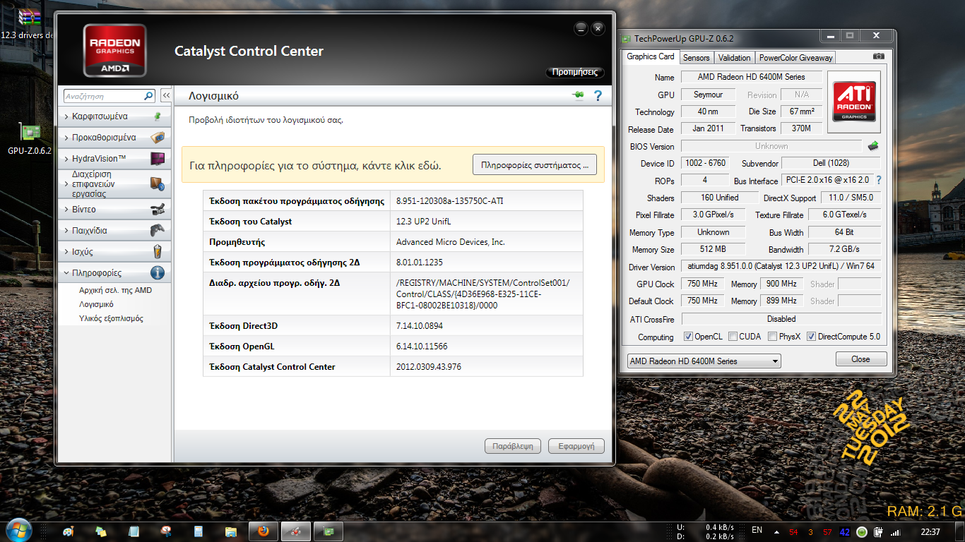

xtrmsnpr Δημοσ. 22 Μαΐου 2012 Δημοσ. 22 Μαΐου 2012 Επειδή παιδεύομαι για μήνες για να καταφέρω να βάλω νέους ati drivers στο lenovo y560 που έχω..Μετά από αρκετό ψάξιμο,βρήκα αυτό εδώ το site από έναν άνθρωπο,ο οποίος μάλλον είναι στο μυαλό μας,και έχει πολύ απλά βήματα.Όσοι θα ξέρετε κάποιες εταιρίες laptop αργούν ή δεν βγάζουν καθόλου μετά από ένα σημείο drivers τουλάχιστον για τις κάρτες γραφικών,και έτσι οι official ati drivers(λογικά και της nvidia ; ) δεν μπορούν να εγκατασταθούν,αφού πετάει σφάλμα ο υπολογιστής ότι δεν υπάρχει συμβατό hardware. Έτσι ψάχνοντας,βρήκα και δοκίμασα το παρακάτω για το δικό μου laptop που έχει switchable κάρτες,και δουλεύει μια χαρά! Το αρχικό και μάλλον παλιό site/blog που είχε ήταν αυτό εδώ http://leshcat.blogspot.com/ ,αλλά κάνει redirect στο http://leshcatlabs.org/ και μετά διαλέγεις το drivers section http://drivers.leshcatlabs.org/ -μπορείς απευθίας να μπεις βασικά,απλώς σας γράφω βήμα βήμα τί έκανα,για να είμαστε εντάξει . Τώρα ανάλογα ο καθένας τί κάρτα γραφικών έχει,υπάρχει ανάλογο section αν έχετε μόνο μια κάρτα τότε πάτε για τις hybrid,εαν έχετε 2 κάρτες πάνω intel-ati τότε τους switchable. Το manual για να καταλάβετε τί γίνεται είναι εδώ http://drivers.leshc...english-manual/ και εξηγεί τις διαδικασίες. Βεβαίως υπάρχει και το quick guide http://drivers.leshc...s/quick-manual/ UNIFL DRIVERS ARE DESIGNED AND TESTED ONLY ON WINDOWS 7 X64. Typical pattern is: 0. Download desired UnifL set. Set ATI card to be in charge if you running “Fixed Mode”. Reboot your PC to minimize videocard`s involvement in system work. 1. Once you launch installer, it will propose to install DSE (Driver Signature Enforcer) if not yet installed. 1.1. This operation will require reboot. 2. Run UnifL package. 3. Press [YaD`s UnifL Cleaner] button located on UnifL’s welcome page (do not perform this step if its a clean system). 3.1. Once its completed its work, system will auto-reboot. 4. Windows might want to reboot again in order to install standard vga drivers. DONT skip it and do as it says. 5. Now you are ready to configure UnifL. 5.1. Configure UnifL per your preferences. 5.2. Once previous step is finally finished, start installation via AMD Setup.exe. 6. During Installation of the driver, Windows will report that driver is unsigned. Thats totally NORMAL. Agree to install unsigned driver. 7. Once installation will finished, AMD setup can report “Setup finished with warnings“. AMD setup counts “Redist” package installed and throws warning. If all components you’ve picked up are marked as “Succeed“, reboot again. 8. Enjoy your up-to-date drivers! Αλλά πιο καλά,περάστε λίγο χρόνο με το όλο manual.Όπως λέει και ο οδηγός,μόνο για win7 και 64bit http://drivers.leshc...hable-graphics/ έβαλα αυτούς εδώ χτες βράδυ στο laptop(ati 5730) και όλα μια χαρά!!Αλλά αυτό που είχα κάνει λίγο πιο πρίν ήταν,που θα το ψάξω να δω αν χρειάζεται ή όχι,εφόσον φροντίζει γιαυτό το πρόγραμμα του leshcat.Παρόλα αυτα,θα πω,ότι άνοιξα το command line σαν administrator,και έγραψα τις εξής εντολές: > bcdedit -set loadoptions DISABLE_INTEGRITY_CHECKS bcedit -set testsigning ON απλώς κάτω δεξιά μου εμφανίζει ότι είμαι σε test mode..Μικρό το κακό..Θα το ψάξω αν γίνεται να μην απενεργοποιήσω τον έλεγχο,και να τα κανονίσει το πρόγραμμα αυτά(όπως και γίνεται αν διαβάσετε το manual) . Μια σημείωση μόνο,ΜΗΝ αφήσετε το windows update να περάσει τον intel driver,θα σας χαλάσει όλη την δουλειά.Το έπαθα από απροσεξία,και μου πήγε όλη την δουλειά πίσω,μέχρι να το σετάρω ξανά,και όταν βάζω το dx πετάει ένα σφάλμα,ίσως από αυτό,θα το τσεκάρω όμως σίντομα και θα σας πω τί έκανα.Βέβαια μπορείτε να περάσετε τους πιο τελευταίους drivers που υπάρχουν,που έβγαλε στις 15 του μήνα,απλώς εγώ έβαλα τους 12.3 για πιο σιγουριά. Ελπίζω να σας βοήθησα,μιας και εμένα μου έλυσε τα χέρια,γιαυτό ήθελα να το μοιραστώ μαζί σας.Και πιστεύω θα λύσει πολλών τα χέρια,μιας και ο οδηγός είναι πανεύκολος να εκτελεστεί,απλώς πάτε βήμα-βήμα. Πάντα με δικό σας ρίσκο,γιαυτό προσοχή στα βήματα!! (το έβαλα σε αυτό το section του φόρουμ,αφού έχει να κάνει με τα laptops,αν είναι λάθος μετακινήστε το στο σωστό. )

Xristaras12 Δημοσ. 23 Μαΐου 2012 Δημοσ. 23 Μαΐου 2012 εγω το εκανα στο dell κ δουλευει μια χαρα το μονο μειονεκτημα ειναι οτι πρεπει να εχεις κλειστο το UAC για να τρεξει ο catalyst(να αλλαξεις ρυθμισεις κλπ δλδ) Δοκιμασα πριν να το ενεργοποιησω και μου ελεγε διαρκως οτι η εφαρμογη σταματησε να λειτουργει.
Xristaras12 Δημοσ. 23 Μαΐου 2012 Δημοσ. 23 Μαΐου 2012 επανερχομαι. μετα απο δοκιμες ειδα οτι οι καρτες δεν ριχνουν τα ρολογια τους σε idle mode με καμια προσπαθεια μιας κ αυτο μου ρημαζει την μπαταρια,γυρισα παλι στον εργοστασιακο(αφαιρεση drivers απο πινακα ελεγχου,safe mode driver sweeper,boot normal mode εγκατασταση του εργοστασιακου) το θεμα μου ειναι οτι ο catalyst δειχνει οτι εχω ακομα 12.3 απο πριν.Τωρα αυτο ειναι προβλημα η το αφηνω οπως ειναι; το σημαντικοτερο για μενα παλι ηταν οτι επρεπε να βαλω χειροκινητα ποιες εφαρμογες θελω να τρεχουν με ποια καρτα αλλα και να μπορω να το αλλαζω καθε φορα. Αφοτου εβαλα 12.3 επρεπε να πηγαινω ολο το path μεσα απ τον catalyst να επιλεγω την εφαρμογη και να τον ενημερωνω με ποια καρτα να τρεξει... Παρ ολα αυτα δεν αποθαρρυνω καποιον να δοκιμασει να αναβαθμισει ισως σε αλλους να δουλευει καλυτερα.Επεσα στο δυστροπο :Ρ
