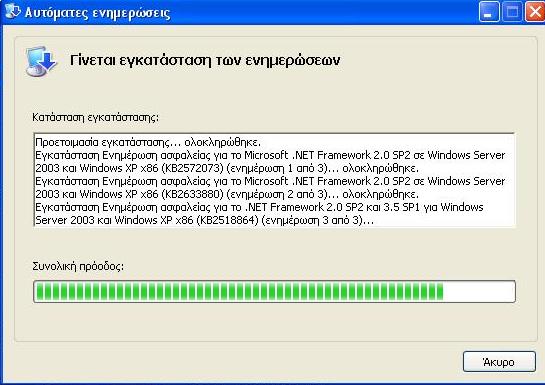

LiZardKing69 Δημοσ. 22 Μαΐου 2012 Δημοσ. 22 Μαΐου 2012 Καλημερα παιδια, το προβλημα εχει ως εξης: Με το που ανοιξα τον υπολογιστη μου σημερα μου εβγαλε αυτοματα 3 ενημερωσεις τις οποιες και επελεξα να εγκατασταθουν. Με το που τελειωσε η εγκατασταση, μετα απο λιγα δευτερολεπτα μου ξαναεβγαλε ακριβως τις ιδιες 3 ενημερωσεις τις οποιες και ξαναεγκατεστησα. Για να μην σας κουραζω αυτο (για λογους περιεργιας και αγανακτησης) εγινε γυρω στις 5 φορες. Οταν δεν εγκαθιστουσα τις ενημερωσεις και πηγαινα να κλεισω τον υπολογιστη μου τις ξαναεβγαζε με αποτελεσμα να ξαναγινεται αυτοματη εγκατασταση, αλλα με το που τον ξανανοιγω παλι μου τις βγαζει. Εχω windows xp sp3. Aνεβαζω και μια εικονα με τις ενημερωσεις. Ελπιζω στην βοηθεια σας. Καλημερα και παλι.
accipio Δημοσ. 22 Μαΐου 2012 Δημοσ. 22 Μαΐου 2012 Δοκίμασε να απεγκαταστήσεις το Framework 2 και να το εγκαταστήσεις ξανά. Αν δεν απεγκαθίσταται με τον κανονικό τρόπο, υπάρχει ειδικό removal tool από τη Microsoft. Πριν το απεγκαταστήσεις φρόντισε να το έχεις κατεβάσει, ώστε να το έχεις έτοιμο, γιατί πολλά προγράμματα το απαιτούν για να δουλέψουν. Μου έχει τύχει πάντως περίπτωση που το Framework 2 δεν έβγαινε με τίποτα, ούτε με το ειδικό εργαλείο, σε υπολογιστή με XP SP3.
LiZardKing69 Δημοσ. 22 Μαΐου 2012 Μέλος Δημοσ. 22 Μαΐου 2012 Δουλεψε! Χρειαστηκε βεβαια να βρω removal tool γιατι απεγκατασταση δεν γινοταν διαφορετικα, αλλα τελικα δουλεψε και αυτο εχει σημασια. Σε ευχαριστω παρα πολυ για την βοηθεια σου, να σαι καλα. Καλημερα!
