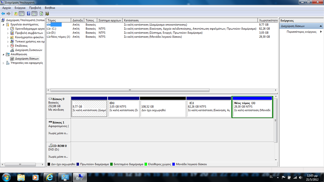

billstamaniac Δημοσ. 21 Μαΐου 2012 Δημοσ. 21 Μαΐου 2012 καλησπερα μετα απο format που εγινε στο pc κ εγκαταστησει win7 ενω eixa 3 partition μου εμφανιζει μονο τα 2 στην διαχειριση δισκων φαινεται κ το τριτο με μαυρο χρωμα κ σχολιο δεν εχει εκχωρηθει, οταν παω να δημιουργησω ενα νεο τομο μου βγάει το παρακατω "Δεν μπορειτε να δημιουργησετε εναν τομο σε αυτον το μη εκχωρημενο χωρο επειδη ο δισκος περιεχει ηδη το μεγιστο αριθμό διαμερισματων " καμια ιδεα ;
TheELF Δημοσ. 21 Μαΐου 2012 Δημοσ. 21 Μαΐου 2012 Ανέβασε εικόνα από την διαχείριση δίσκων να δούμε τι γίνεται, είχες XP πριν; Τα 7 φτιάχνουν και έναν επιπλέον διαμέρισμα μήπως μαζί με αυτό υπερβαίνει το επιτρεπτό αριθμό διαμερισμάτων;
άδικος Δημοσ. 21 Μαΐου 2012 Δημοσ. 21 Μαΐου 2012 Ο μέγιστος αριθμός πρωτευόντων (primary) διαμερισμάτων που μπορούν να εκχωρηθούν στο δίσκο είναι 4, με μονάχα 1 από αυτά ενεργό (active). Είναι προφανές ότι έχεις φτάσει το μέγιστο αριθμό. Για να μπορέσεις να έχεις παραπάνω διαμερίσματα θα πρέπει ένα από αυτά να εκχωρηθούν ως "extended", στο οποίο στη συνέχεια θα μπορείς να δημιουργήσεις περισσότερα λογικά (logical) διαμερίσματα. edit: Απ'ότι βλέπω στη διαχείριση των δίσκων σου έχεις ήδη 1 εκτεταμένο (extended) διαμέρισμα. Θα πρέπει να αναδιαμορφώσεις/ενώσεις τα διαμερίσματα ώστε να έχεις σύνολο 4, & στο εκτεταμένο να δημιουργήσεις όσα επιπλέον θέλεις.
billstamaniac Δημοσ. 21 Μαΐου 2012 Μέλος Δημοσ. 21 Μαΐου 2012 Ο μέγιστος αριθμός πρωτευόντων (primary) διαμερισμάτων που μπορούν να εκχωρηθούν στο δίσκο είναι 4, με μονάχα 1 από αυτά ενεργό (active). Είναι προφανές ότι έχεις φτάσει το μέγιστο αριθμό. Για να μπορέσεις να έχεις παραπάνω διαμερίσματα θα πρέπει ένα από αυτά να εκχωρηθούν ως "extended", στο οποίο στη συνέχεια θα μπορείς να δημιουργήσεις περισσότερα λογικά (logical) διαμερίσματα. edit: Απ'ότι βλέπω στη διαχείριση των δίσκων σου έχεις ήδη 1 εκτεταμένο (extended) διαμέρισμα. Θα πρέπει να αναδιαμορφώσεις/ενώσεις τα διαμερίσματα ώστε να έχεις σύνολο 4, & στο εκτεταμένο να δημιουργήσεις όσα επιπλέον θέλεις. πως γινεται αυτο;
άδικος Δημοσ. 21 Μαΐου 2012 Δημοσ. 21 Μαΐου 2012 Ο καλύτερος τρόπος είναι με κάποιο partition manager όπως Partition Commander, Paragon Part Manager, Acronis, κλπ... Αν όμως δεν έχεις ξαναχρησιμοποιήσει τέτοιο πρόγραμμα, είναι επικίνδυνο σε άπειρα χέρια. Πολύ εύκολα μπορεί να κάνεις κουταμάρα. Προτείνω να σε βοηθήσει κάποιος πεπειραμένος χρήστης. Και μη ξεχνάς: Πάντα backup πριν από κάθε σημαντική αλλαγή στο σύστημα. Αν και δε φαίνεται στην εικόνα πόσο χώρο δεσμεύεις, αφού ο δίσκος είναι σχετικά μικρός, μπορείς να μεταφέρεις όλα σου τα δεδομένα σε ένα εξωτερικό δίσκο πριν κάνεις τις αλλαγές για ασφάλεια.
