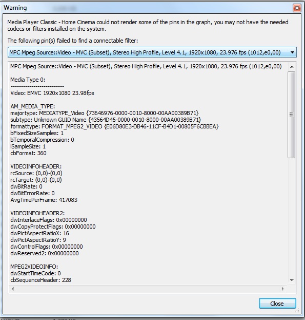

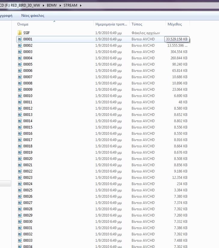

Δεινόσαυρος Δημοσ. 20 Μαΐου 2012 Δημοσ. 20 Μαΐου 2012 Καλησπέρα. Έχω ένα bluray iso. Από τα αρχεία που έχει μέσα, η ταινία περιλαμβάνετε σε 1 αρχείο με την παραπάνω κατάληξη. Μπορώ να το παίξω μόνο με media player classic home cinema. Η απορια μου είναι η εξής: Αυτό το αρχείο είναι αυτοτελές ή ενώ το αναπαράγω το πρόγραμμα διαβάζει και από άλλα αρχεία που υπάρχουν μέσα στο bluray disk? (έχω κάνει mount το αρχείο iso) Μπορώ να πάρω αποκελιστικά αυτό το αρχείο και να το μετατρέχω σε mkv χωρίς να χάσω ούτε στο ελάχιστο σε ποιότητα? Και αν, ναι, πώς? Αυτό το αρχέιο είναι 33gb και ολόκληρο το iso 46. Η ταινία είναι το avatar 3d 1080p panasonic edition. EDIT: Όταν παω να ανοίξω το δεύτερο μεγαλύτερο αρχέιο που είναι 13gb μου πετάει αυτό το μήνυμα:
TheELF Δημοσ. 20 Μαΐου 2012 Δημοσ. 20 Μαΐου 2012 Η απορια μου είναι η εξής: Αυτό το αρχείο είναι αυτοτελές ή ενώ το αναπαράγω το πρόγραμμα διαβάζει και από άλλα αρχεία που υπάρχουν μέσα στο bluray disk? (έχω κάνει mount το αρχείο iso) Αν έχεις χώρο στον δίσκο βγάλε μόνο αυτό το αρχείο για να σιγουρευτείς... Αυτοτελές είναι,τα υπόλοιπα είναι μενού έξτρα ίσως και γλώσσες,τρέξε το mediainfo πάνω στο m2ts να δεις τι έχει μέσα του. Μπορώ να πάρω αποκελιστικά αυτό το αρχείο και να το μετατρέχω σε mkv χωρίς να χάσω ούτε στο ελάχιστο σε ποιότητα? Και αν, ναι, πώς? Μπορείς να το ρίξεις μέσα στο mkvtoolnix (mmg.exe) και να το κάνεις mux σε mkv.
