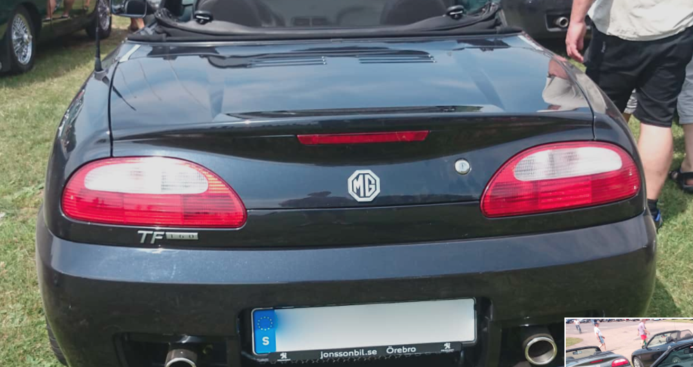

δεν βάζεις μια φωτό;Ετσι απο περιέργεια να δουμε τι είναι το φιλμ;Πολύ καγκουρικο μου ακούγεται.Αν έχει κάτι εξωτερικά αυτό θα έχει θολώσει και όχι το πλαστικό φανάρι.
Λες..
Μισό να ανεβάσω καμιά φώτο..
Η αλήθεια είναι εδώ που είμαι στη δουλειά μόνο μια έχω. Βάζω από κάτω μια και με τα μαμίσια που βρήκα στο google. Φαίνεται η διαφορά, και μπροστά έτσι ακριβώς είναι. Απλά μόνο μπροστά όταν ανάβω φώτο, φαίνεται θωλό. Τα πίσω είναι τέλεια με και χωρίς φώτα.
Στη φωτό που φαίνεται ο ομοφυλόφιλος είναι τα φιλμάκια, η άλλη άνευ. Note that, η καγκουριά είναι πάντοτε υποκειμενική, εκτός εάν περιγράφουμε τρίξιμο σε ηχεία από Ελληνική ραπ.
Ε τότε σίγουρα η μειωμένη φωτεινότητα οφείλεται στην μεμβράνη. Εδώ αν τα φανάρια είναι βρώμικα η φωτεινότητα πέφτει κατακόρυφα. Φαντάσου με μεμβράνη. Πάρε wd 40 και μια σπατουλιτσα πλαστική κ ξεκινά να ξεκολλάς.
Θα δεις μεγάλη διαφορά
