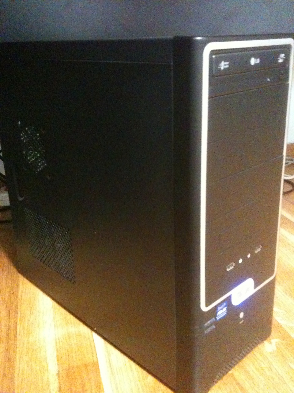

Spyweirdos Δημοσ. 20 Μαΐου 2012 Δημοσ. 20 Μαΐου 2012 έχω ένα PC : i7 (2.9GHz), 8gb ram, Nvidia GeForce GT 220 και θέλω να μην ακούγεται καθόλου εάν είναι δυνατό. Τι προτείνετε καλύτερα ανεμιστηράκια? καλύτερο κουτί? υδρόψηξη?
MoviemakerGr Δημοσ. 20 Μαΐου 2012 Δημοσ. 20 Μαΐου 2012 Καλύτερο κουτί και αθόρυβα fans.Η υδροψηξη έχει και αυτή ανεμιστηρακια και είναι για O/C. Πες μας όμως πιο κουτί έχεις σήμερα και πόσα φουρφουρια μέσα ?
Spyweirdos Δημοσ. 20 Μαΐου 2012 Μέλος Δημοσ. 20 Μαΐου 2012 έχω ένα χάλια κουτί και από φουρφουρια ..κλασσικά στην cpu,τροφοδοτικό και στην κάρτα γραφικών αυτά ...
pano Δημοσ. 20 Μαΐου 2012 Δημοσ. 20 Μαΐου 2012 To κουτί είναι το λιγότερο,το θέμα είναι τα εξαρτήματα που είναι μέσα. Γι'αυτό,εκτός απ'αυτό που σε ρώτησε ο MoviemakerGr,πες μας πόσους δίσκους έχεις και ποιούς, αν η gt220 έχει ανεμιστήρα,και το τροφοδοτικό σου. Υ.Γ Εντελώς αθόρυβο(0db) το pc σου είναι από απίθανο εώς πολύ δύσκολο(πανάκριβο) να γίνει,χαμηλή στάθμη θορύβου όμως μπορεί σχετικά εύκολα(φθηνά) να επιτευχθεί.
Spyweirdos Δημοσ. 20 Μαΐου 2012 Μέλος Δημοσ. 20 Μαΐου 2012 δεν έχω τρελές απαιτήσεις στα γραφικά... επομένως εάν υπάρχει μια συμπαθητική κάρτα γραφικών χωρίς ανεμιστηράκι θα την προτιμούσα..
MoviemakerGr Δημοσ. 20 Μαΐου 2012 Δημοσ. 20 Μαΐου 2012 Οκ τότε η δίνεις αρκετά χρήματα και το αλλάζεις η παίρνεις ένα φτηνότερο κ με προσωπική δουλειά κ μεράκι το κάνεις εσύ να έχει καλό Airflow κ να μην ακούγεται. Διάβασε αυτό το ποστ για να μπεις στην λογική > http://www.insomnia.gr/topic/444729-%CE%B1%CE%B3%CE%BF%CF%81%CE%AC-%CE%BA%CE%BF%CF%85%CF%84%CE%B9%CE%BF%CF%8D/
Spyweirdos Δημοσ. 20 Μαΐου 2012 Μέλος Δημοσ. 20 Μαΐου 2012 έχω 2 δίσκους: Maxtor 7V250F0 ATA Drive WDC WD 1002FAEX-00Z3A0 ATA Drive και ναι η κάρτα γραφικών αυτή έχει ανεμιστήρα δε νομίζω να το πετάξω αυτό να πάρω κάτι χειρότερο απλά για να μην ακούγεται.. τι θέλω γι αυτό το μηχάνημα που έχω για να γίνει όσο το δυνατό πιο αθόρυβο?
MoviemakerGr Δημοσ. 20 Μαΐου 2012 Δημοσ. 20 Μαΐου 2012 έχω 2 δίσκους: Maxtor 7V250F0 ATA Drive WDC WD 1002FAEX-00Z3A0 ATA Drive και ναι η κάρτα γραφικών αυτή έχει ανεμιστήρα δε νομίζω να το πετάξω αυτό να πάρω κάτι χειρότερο απλά για να μην ακούγεται.. τι θέλω γι αυτό το μηχάνημα που έχω για να γίνει όσο το δυνατό πιο αθόρυβο? Δεν εννοούσα φτηνότερο από αυτό που έχεις, απλά να μην φτάσεις στα 200 ευρώ εννοούσα, αυτό μας το παρουσίασες λίγο χρεπι οπότε το ξεχνάμε ? Ρίξε μια ματιά στο λινκ και θα σε βοηθήσει πολύ στην αναζήτηση σου πιστεύω. Από εδώ και κάτω είναι το δια'ταυτα.. http://www.insomnia.gr/topic/444729-%ce%b1%ce%b3%ce%bf%cf%81%ce%ac-%ce%ba%ce%bf%cf%85%cf%84%ce%b9%ce%bf%cf%8d/page__view__findpost__p__4730582
Spyweirdos Δημοσ. 20 Μαΐου 2012 Μέλος Δημοσ. 20 Μαΐου 2012 ξεχνάμε το κουτί και τα cooler. έχεις να μου προτείνεις κάτι από τροφοδοτικό cooler κουτί κλκλπ?
MoviemakerGr Δημοσ. 20 Μαΐου 2012 Δημοσ. 20 Μαΐου 2012 Με έχεις μπερδέψει λίγο, θέλεις να βγάλεις μια φώτο το κουτί σου και να την ανεβάσεις ? κάνει θόρυβο το τροφοδοτικό σου ? Πιο part σε ενοχλεί περισσότερο ? Στο αρχικό σου ποστ είπες ότι το θέλεις εντελώς αθόρυβο ..
Spyweirdos Δημοσ. 20 Μαΐου 2012 Μέλος Δημοσ. 20 Μαΐου 2012 θέλω όσο το δυνατό πιο αθόρυβο βασικά με ενοχλεί το ανεμιστηράκι της cpu
MoviemakerGr Δημοσ. 20 Μαΐου 2012 Δημοσ. 20 Μαΐου 2012 Ωραία, ένα όσο το δυνατόν καλό εσωτερικό καθάρισμα και μετά αυτά που γράφω στο λινκ που σου έδωσα. Μόλις το καθαρίσεις όπως θα το έχεις ανοιχτό άναψε το και πες μας που εντοπίζεις τον θόρυβο. για να σου δώσουμε και άλλες λύσεις.
Spyweirdos Δημοσ. 20 Μαΐου 2012 Μέλος Δημοσ. 20 Μαΐου 2012 το καθάρισμα σε τι θα βοηθήσει?? εεχχεχ... κυρίως βασικά είπα στο fan στης cpu
Str Δημοσ. 20 Μαΐου 2012 Δημοσ. 20 Μαΐου 2012 λοιπόν, θα σου πω πως απέκτησα ΕΓΩ αθόρυβο PC και κρίνε: Τροφοδοτικό της Corsair, την αθόρυβη σειρά (δεν θυμάμαι όνομα και ειμαι εκτός) Για τον επεξεργαστη έβαλα την orochi της scythe και είναι το καλύτερο από άποψη θορυβου κουτί έβαλα το PC7 LianLi περισσότερο για το οτι είναι απο αλουμινιο και δεν εχει τριγμούς καθόλου, και όλες οι βάσεις δίσκων έρχονται με πατάκια πλαστικά για να μην ακούγονται και άλλαξε τα ανεμηστίρια σε κάποια φαση με άλλα που δίνονται με σιλοκονένια στηρίγματα αντι για βίδες ειλικρινά μέχρι να αναλάβει (το μεγαλύτερο λάθος που έκανα) η 4870 σε καποιο παιχνίδι είναι εντελώς αθόρυβο
MoviemakerGr Δημοσ. 20 Μαΐου 2012 Δημοσ. 20 Μαΐου 2012 λοιπόν, θα σου πω πως απέκτησα ΕΓΩ αθόρυβο PC και κρίνε: Τροφοδοτικό της Corsair, την αθόρυβη σειρά (δεν θυμάμαι όνομα και ειμαι εκτός) Για τον επεξεργαστη έβαλα την orochi της scythe και είναι το καλύτερο από άποψη θορυβου κουτί έβαλα το PC7 LianLi περισσότερο για το οτι είναι απο αλουμινιο και δεν εχει τριγμούς καθόλου, και όλες οι βάσεις δίσκων έρχονται με πατάκια πλαστικά για να μην ακούγονται και άλλαξε τα ανεμηστίρια σε κάποια φαση με άλλα που δίνονται με σιλοκονένια στηρίγματα αντι για βίδες ειλικρινά μέχρι να αναλάβει (το μεγαλύτερο λάθος που έκανα) η 4870 σε καποιο παιχνίδι είναι εντελώς αθόρυβο Super. πες όμως 2 πράγματα ακόμα ότι δεν έχει ίχνος σκόνης ( φαντάζομαι) ,και πόσο σου κόστισε το Lian li.. και αν το Lian li έχει τρύπες στο πλάι ..
