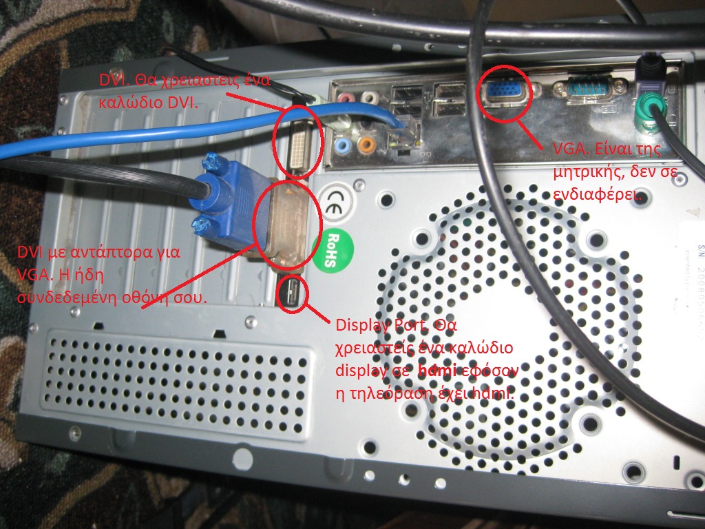

JIMBOAthens Δημοσ. 18 Μαΐου 2012 Δημοσ. 18 Μαΐου 2012 Ανέβασε να δούμε μια φωτογραφία με το πίσω μέρος του πύργου σου...
Δεινόσαυρος Δημοσ. 18 Μαΐου 2012 Δημοσ. 18 Μαΐου 2012 Συνολικά στην κάρτα γραφικών σου μπορείς να συνδέσεις μέχρι και 3 οθόνες. Άλλες 2 δηλαδή. Εφόσον η τηλεόρασή σου έχει dvi ή hdmi σύνδεση, παίρνεις το αντίστοιχο καλώδιο και είσαι οκ. Δες την εικόνα παρακάτω:

Δεινόσαυρος Δημοσ. 18 Μαΐου 2012 Δημοσ. 18 Μαΐου 2012 Οκ,σας ευχαριστω για τις αμεσες απαντησεις και για την δουλεια που εκανες δεινοσαυρε.Να εισΤε καλα! Τίποτα. Δες λίγο τι εισόδους έχει η τηλεόραση σου ή γράψε ποιό ακριβώς είναι το μοντέλο για να καταλήξεις στο τι καλώδιο χρειάζεσαι.
