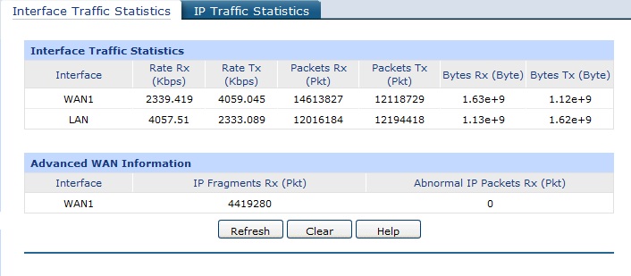

Nikos Δημοσ. 18 Μαΐου 2012 Δημοσ. 18 Μαΐου 2012 Βλέπω από τα στατιστικά του Router μου ότι περίπου τα μισά packets έρχονται σαν Ip fragments και δεν ξέρω αν αυτό είναι πρόβλημα ή όχι. Το router είναι ρυθμισμένο σε MTU 1462 όσο ήταν το router της Cyta. Πρέπει να κάνω κάτι από την δική μου πλευρά; Είναι πρόβλημα ή όχι η παρουσία τους; Από ότι διάβασα στο Web, είναι πρόβλημα γιατί δείχνει μη ρυθμισμένο MTU, αλλλά δεν μπορώ να καταλάβ αν είναι από την δική μου πλευρά ή από την Cyta.

Nikos Δημοσ. 19 Μαΐου 2012 Μέλος Δημοσ. 19 Μαΐου 2012 Σε 1492 δυστυχώς περίπου τα 2/3 των πακέτων είναι fragmented. Θα πάρω τηλ. την Cyta να ρωτήσω αλλά δεν πιστέυω ουσιαστική απάντηση.

Nikos Δημοσ. 19 Μαΐου 2012 Μέλος Δημοσ. 19 Μαΐου 2012 Αυτά είναι τα στατιστικά με το MTU στα 1462 μετά από 15 ώρες περίπου που το έχω αλλάξει. Πρόβλημα με ταχύτητα γενικά δεν υπάρχει και δεν μπορώ να πώ ότι έχω να κατεβάσω κάτι συγκεκριμένο για να τσεκάρω την σύνδεση
