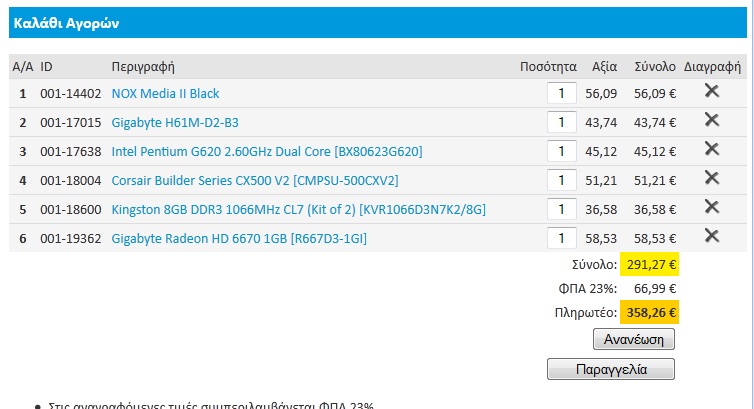

Δεινόσαυρος Δημοσ. 18 Μαΐου 2012 Δημοσ. 18 Μαΐου 2012 Mια πρόταση που νομίζω ότι καλύπτει μεν τις απαιτήσεις σου αλλα ξεφέυγει λίγο:
