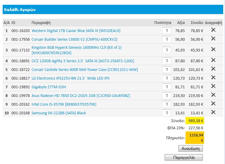

eko13 Δημοσ. 18 Μαΐου 2012 Δημοσ. 18 Μαΐου 2012 Φιλος ψαχνει για συνθεση δυνατη βαρβατη με στοχο να κρατησει και καμποσο καιρο μπατζετ υπαρχει Ποσό που διαθέτουμε : 1000+ (Αν υπαρχει κατι vfm χαμηλοτερο ή ακριβοτερο δεκτο) Χρήση υπολογιστή : τα παντα (autocad, παιχνιδια, βαρβατεσ ταινιες κτλ) και να κρατησει καιρο Απαιτησεις: i7 ή κορυφαιο AMD, σκληρο 1 τερα και πανω, γραφικων τουρμπατη για να κρατησει, Bluray. Αν στη σύνθεση χρειαζόμαστε οθόνη? Ισως κατι σε 22" Αν στη σύνθεση χρειαζόμαστε και πληκτρολόγιο,ηχεία,ποντίκι? Φανταζομαι δεν υπαρχει προβλημα σε αυτο. Τοποθεσία στην οποία βρισκόμαστε ( για την επιλογή κατάλληλου καταστήματος) : Aθηνα, αξιοπιστο μαγαζι και για συναρμολογηση και για καλο after sales
Δεινόσαυρος Δημοσ. 18 Μαΐου 2012 Δημοσ. 18 Μαΐου 2012 Έκανα ότι καλύτερο μπορούσα για να μπορεί να θεωρηθεί καλό all around, αλλά και πάλι ξεπερνάμε αρκετά το χιλιάρικο και μάλιστα χωρίς blueray. i7 ούτε χρειάζεται, ούτε χωράει. Ο i5 που σου έβαλα είναι καλύτερος από όλους τους amd, οπότε εφόσον σε κάλυπτε ο κορυφαίος amd, είσαι οκ. Το μαγαζί είναι το msystems.gr
eko13 Δημοσ. 18 Μαΐου 2012 Μέλος Δημοσ. 18 Μαΐου 2012 i7 ομως δεν ειναι καλυτερος απο i5? Οταν εννοεις δεν χωραει? θελει αλλη μητρικη? Μπατζετ μπορει να παει και παραπανω αν ειναι ολα τουρμπο.
Δεινόσαυρος Δημοσ. 18 Μαΐου 2012 Δημοσ. 18 Μαΐου 2012 Γενικά είναι μεν καλύτερος αλλά για τις απαιτήσεις που αναφέρεις δεν θα δει καμία διαφορά. Δεν χωράει σημαίνει αυξάνεται πολύ το μπάζετ. Όλα τούρμπο δεν γίνεται να τα βάλει όσο και να ανέβει. Εκτός αν είναι διατεθειμένος να δώσει 10.000 ευρώ. Το θέμα είναι το μηχάνημα να είναι ισορροπημένο και καλό σε όλα. Αυτό με την παραπάνω σύνθεση, γίνεται. Ποιό είναι το ανώτατο μπάτζετ?
eko13 Δημοσ. 18 Μαΐου 2012 Μέλος Δημοσ. 18 Μαΐου 2012 Αυτο του λεω και εγω και δεν μου λεει ποσο ειναι το ταβανι φανταζομαι μπορει να παει και 1500 ισως και παραπανω... Αλλα δεν ειναι για επαγγελματικη ή φουλ Gaming χρηση απλα το θελει φουλα για να το κρατησει χρονια. Μακροπροθεσμα δεν θα ειναι καλυτερο να εχει i7 αντι για i5?
Δεινόσαυρος Δημοσ. 18 Μαΐου 2012 Δημοσ. 18 Μαΐου 2012 Για τα παιχνιδια και τις ταινίες, όχι. Διευκρίνισε ακριβώς τι άλλη χρήση κάνει, να σου πω συγκεκριμένα. Πες του ότι χωρίς συγκεκριμένο μπάτζετ, σύνθεση δεν γίνεται. Αλλά και 1500 να έδινε, πάλι δεν θα πρότεινα i7 με βάση αυτά που μου λες.
eko13 Δημοσ. 18 Μαΐου 2012 Μέλος Δημοσ. 18 Μαΐου 2012 Η χρηση ειναι αυτη που περιεγραψα, κανονικη σπιτικη χρηση, ιντερνετ, παιχνιδια (και βαρβατα οχι μονο απλα), ταινιες και με προβολη στην τηλεοραση απο hdmi και περιστασιακα κανα autocad. O i7 για τι χρησεις ειναι ιδανικος? Απο θερμοκρασιες ανεβαινει ψιλα? Μου φαινεται περιεργο που λες οτι δεν κανει...
Δεινόσαυρος Δημοσ. 18 Μαΐου 2012 Δημοσ. 18 Μαΐου 2012 Γι αυτά που αναφέρεις είναι αρκετός κι ένας επεξεργαστής των 110 ευρώ. Σου προτείνω τον i5 για το μέλλον και επειδή υπάρχει άνεση. Είναι χαζή υπερβολή ο i7 που δεν θα βοηθήσει πουθενά. Για να στο πω απλά: Δεν θα καταλάβει την παραμικρή διαφορά.
vaggelisp7406 Δημοσ. 18 Μαΐου 2012 Δημοσ. 18 Μαΐου 2012 Ρε Δεινο αφου σου λεει το χρημα υπαρχει,γιατι δεν παιρνει i7? Αφου το θελει για να του κρατησει αρκετα χρονια οπως λεει καλυτερο ειναι να παρει i7.Μπορει τωρα να μην δει τρελες διαφορες αλλα σε 2 χρονακια με τον i7 θα δει διαφορες και μαλιστα αρκετες..
overpower Δημοσ. 18 Μαΐου 2012 Δημοσ. 18 Μαΐου 2012 Ρε Δεινο αφου σου λεει το χρημα υπαρχει,γιατι δεν παιρνει i7? Αφου το θελει για να του κρατησει αρκετα χρονια οπως λεει καλυτερο ειναι να παρει i7.Μπορει τωρα να μην δει τρελες διαφορες αλλα σε 2 χρονακια με τον i7 θα δει διαφορες και μαλιστα αρκετες.. για λιγα mhz Τα οποια τα κερδιζει απο o/c των 2 clicks?
Ntinaras Δημοσ. 18 Μαΐου 2012 Δημοσ. 18 Μαΐου 2012 αν ειναι να δωσει λεφτα για κατι παραπανω,αυτο θα ειναι η οθονη,κριμα δεν ειναι να παει σε 21.5 ενω μπορει να παει σε 23?
dterzakis Δημοσ. 18 Μαΐου 2012 Δημοσ. 18 Μαΐου 2012 αν ειναι να δωσει λεφτα για κατι παραπανω,αυτο θα ειναι η οθονη,κριμα δεν ειναι να παει σε 21.5 ενω μπορει να παει σε 23? Συμφωνώ. Είσαι ήδη στα 1200 και χωρίς BluRay. Βάλε +100 για μεγαλύτερη οθόνη και +50 για το BluRay. Αν θες μπορείς να βάλεις κανά 20άρικο ακόμα για μεγαλύτερο δίσκο. Από CPU/GPU/Ram πιστεύω ότι είσαι μια χαρά με τα προαναφερθέν...
Δεινόσαυρος Δημοσ. 18 Μαΐου 2012 Δημοσ. 18 Μαΐου 2012 Ρε Δεινο αφου σου λεει το χρημα υπαρχει,γιατι δεν παιρνει i7? Αφου το θελει για να του κρατησει αρκετα χρονια οπως λεει καλυτερο ειναι να παρει i7.Μπορει τωρα να μην δει τρελες διαφορες αλλα σε 2 χρονακια με τον i7 θα δει διαφορες και μαλιστα αρκετες.. Eσύ καλά τα λες Βαγγέλη, αλλά αν δεν διευκρινιστεί το ακριβές μπάτζετ και οι προτεραιότητες, πώς θα μπει ο i7? Είμαι ήδη 200 ευρώ πάνω από το αρχικό μπάτζετ. Πάντως και παραπάνω να πάει, δεν θα πρότεινα i7 με βάση τα προαναφερθέντα, αλλά 670 + Dell 24αρα + ψύκτρα + ακριβότερο ssd.
evagelou Δημοσ. 18 Μαΐου 2012 Δημοσ. 18 Μαΐου 2012 αμα παει εως 1500 προτινω αυτο : http://prntscr.com/9dsaj + αυτον τον ssd http://visionstudio.gr/prodinfo.asp?id=24849&cat=6&sub=0&pmanuf=746&sort=undefined&step=undefined ! αλλα ακομα δεν εχεις πει ακριβως το μπατζετ εαν μας πεις θα σου πουμε ακιβως τι μπορεις να φτιαξεις !
TEOKOS Δημοσ. 18 Μαΐου 2012 Δημοσ. 18 Μαΐου 2012 Δεν αντέχω θα το πώ.Ρε παιδιά προτείνεται συνέχεια μηχανήματα που κοστίζουν τόσα λεφτά και βάζετε τέτοιες μητρικές. Μα είναι δυνατόν κάποιος που έχει τέτοιο budget να στήσει μηχάνημα σε mATX mobo και να βρίσκει η γομαρόψυκτρα (άμα βάλει και θέλει xxl o/c)στις μνήμες?Είναι δυνατόν να μην προβλέψει για αργότερα και αμα θελήσει να κάνει c/f να μην έχει αυτήν την δυνατότητα ? Και όλα αυτά για 40 ευρώ διαφορά. Οι περισσότεροι είστε παλιοί στον χώρο και θα έπρεπε να τα λέτε αυτά σε αυτούς που τα προτείνεται.Sorry αν ακούγομαι κάπως
