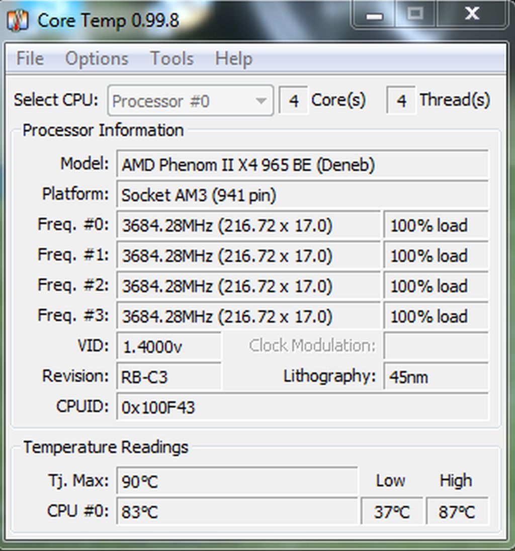

GOAKIAS Δημοσ. 18 Μαΐου 2012 Μέλος Δημοσ. 18 Μαΐου 2012 (επεξεργασμένο) 1,056V κανονικά και 1,467V όταν κάνει load. Hθελα να ρωτήσω και κ;aτi άλλο επεξεργαστές είναι καλύτεροί οι AMD ή οι Intel? Επεξ/σία 18 Μαΐου 2012 από GOAKIAS
whocares Δημοσ. 18 Μαΐου 2012 Δημοσ. 18 Μαΐου 2012 GOAKIAS θα υποθέσω ότι γράφει 1,467V και όχι 1467V Το ρεύμα αυτό από την στιγμή που αναρωτήθηκες τι είναι το o/c (άρα δεν έχεις κάνει) είναι υπερβολικό για stock επεξεργαστή. Δεν έχω τον επεξεργαστή σου, αλλά νομίζω κάτι σε 1.25 θα είναι οκ. Δεν σου λέω να βάλεις 1.25V απλά περίμενε κάποιον που έχει τον επεξεργαστή να σου πει με σιγουριά. Ομως ακόμα και αν βρεθεί κάποιος με τον ίδιο επεξεργαστή και σου πει για παράδειγμα ότι σου είπα, καλό είναι να κάνεις ένα stress αμέσως μετά, για να δεις ότι όντως είναι stable. Επεξεργαστές απο επεξεργαστές διαφέρουν. Για το τελευταίο σου ερώτημα Intel vs AMD δεν μπορώ να δώσω συγκεκριμένη απάντηση. Ανάλογα τα βαλάντια και ανάλογα την τρέλα είναι μια απάντηση στο περίπου που μπορώ να σου δώσω

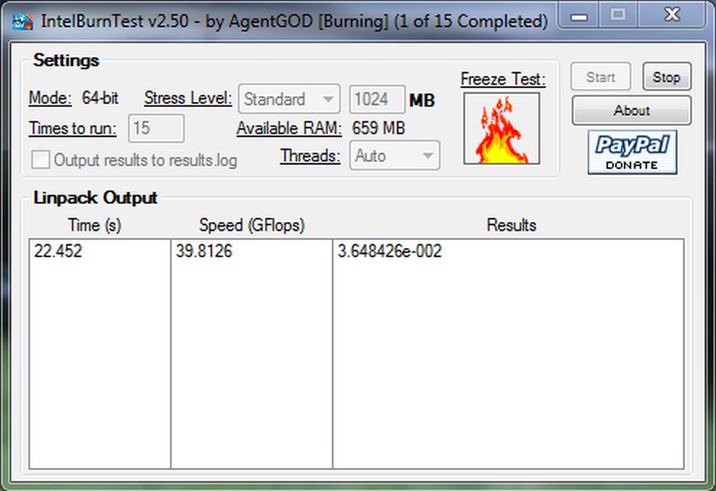

dimpa16 Δημοσ. 19 Μαΐου 2012 Δημοσ. 19 Μαΐου 2012 GOAKIAS,κατεβασε CPU-Z,Core Temp και IntelBurnTest, απο εδω : http://www.insomnia.gr/files/category/4-benchmark-overclocking-%CE%B5%CF%81%CE%B3%CE%B1%CE%BB%CE%B5%CE%AF%CE%B1/ Ανοιξε τα και τα 3 και στο IntelBurnTest εκει που λεει Times to run, βαλτο στο 15 και πατα Start. Παρακολουθησε θερμοκρασιες απο το Core Temp και CoreVoltage απο το CPU-Z και ποσταρε αποτελεσματα.
GOAKIAS Δημοσ. 19 Μαΐου 2012 Μέλος Δημοσ. 19 Μαΐου 2012 (επεξεργασμένο) Αυτά ειναι τα αποτελέσματα. Tα διορθωσα! Επεξ/σία 20 Μαΐου 2012 από GOAKIAS
dimpa16 Δημοσ. 19 Μαΐου 2012 Δημοσ. 19 Μαΐου 2012 Κατ`αρχην να ποσταρεις αφου τελειωσει το IntelBurnTest,για να εχουμε τις θερμοκρασιες σωστα.(αν θες βαλε και τις φωτο,ποιο μεγαλες,γιατι μου βγηκαν τα ματια). Μετα μπες στο bios και κανε αυτο που σου λεει ο whocares.Πηγενε στο cpu voltage ή vcore και απο manual που ειναι βαλτο στο 1,25 ή 1,3 καπου εκει κοντα. Ξανατρεξτα ολα και ξαναποσταρε.

dimpa16 Δημοσ. 20 Μαΐου 2012 Δημοσ. 20 Μαΐου 2012 βασικά αν βαριέσαι να κάνεις stress test(δοκιμές με προγάμματα για να δεις αν είσαι σταθερός με αυτό το ρεύμα ) βάλε vcore 1,35 ! χωρίς stress test δεν μπορείς να ξέρεις αν είσαι οκ ή όχι! Με καταλαβες που το πηγενα... GOAKIA,επειδη εχουμε τον ιδιο επεξεργαστη (εγω τον εχω κανει ενα κλικ στο multi και τρεχει στα 3,6Ghz)θυμαμαι οτι ημουν σταθερος στις στοκ συχνοτητες,με 1,25 vcore. Αυτος ειναι και ο λογος που προσπαθουμε να δουμε,αν και ο δικος σου ειναι σταθερος με το ρευμα του στο 1,25.Αυτο σημαινει οτι αν ειναι,θα ριξουμε και την θερμοκρασια (οσο το δυνατο χαμηλοτερα). Λοιπον,οπως σου ειπα και πριν,πρεπει να πας στο bios και να στην επιλογη που βρισκεται στο cpu voltage ή vcore, να το βαλεις απο το auto, που μαλλον ειναι, στο 1,25. Οταν το κανεις αυτο.Ξανατρεξε τα προηγουμενα που σου ειπα,αλλα τις φωτογραφιες να τις ποσταρεις οταν θα εχει τελειωσει το IntelBurnTest(με επιτυχια).
