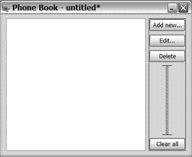

Οριστε πως περιπου ειναι το 1ο Widget

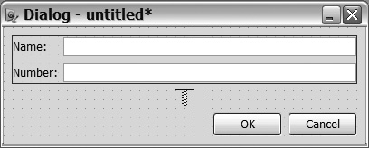

και το 2ο dialog (Δεν ειναι αυτα που εφτιαξα εγω ειναι απλα παρομοια με αυτα που θελω)
