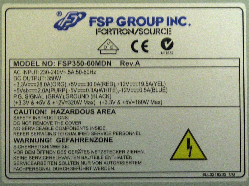

vasillis17 Δημοσ. 16 Μαΐου 2012 Μέλος Δημοσ. 16 Μαΐου 2012 σημερα ειπα να ριξω μια ματια να δω για το τροφοδοτικο και με μια ματια στο νετ βρηκα αυτα!

pano Δημοσ. 16 Μαΐου 2012 Δημοσ. 16 Μαΐου 2012 Για την 5750 μια χαρά είναι το τροφοδοτικό σου,που παρεμπιπτόντως δεν είναι ανώνυμο .
vasillis17 Δημοσ. 16 Μαΐου 2012 Μέλος Δημοσ. 16 Μαΐου 2012 σοβαρα μηλας φιλε γιατι δεν ξερω και να σου πω την αληθεια αυτο ειναι που με κοβει ποιο πολυ! το να δωσω 60-70 ευρω ενω μπορω να παρω τη καρτα αυτη και να τελειωνω! σε περιπτωση που καει πανε ολα στον αερα? επισης να πω πως τα παιδια ποιο πανω μηλανε σωστα και πως ουτε dvd να τραβαει παραπανω ρευμα εχω και ουτε κατι παραλογο μια καρτα λιγο καλυτερη θελω !
