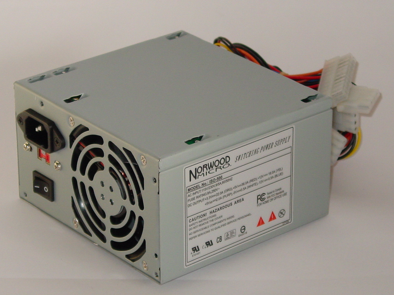

mourtias Δημοσ. 14 Μαΐου 2012 Μέλος Δημοσ. 14 Μαΐου 2012 δηλαδή αν κατάλαβα καλά η Sapphire 4850 είναι η καλύτερη από αυτές που προτείνω; Και κάτι άλλο, υπάρχει και ένα τροφοδοτικό ενός φίλου (Iso Switching Power Supply 500w) αυτό δεν θα βοηθήσει την κατάσταση;
Μπερδεμένος Δημοσ. 15 Μαΐου 2012 Δημοσ. 15 Μαΐου 2012 ναι αλλα αμα του χαλασει την καρτα το τροφοδοτικο ?αυτο το ξεχναμε? απο αυτα που εβαλες αυτο μονο ειναι το καλυτερο Link τα αλλα ειναι η μικραα δεν θα σηκοναν την 4850 Μην επιμένεις να είσαι ανακριβής. Ξέρεις πολλά τροφοδοτικά που να χαλάσουν τα εξαρτήματα επειδή απλά δεν επαρκούν για να τα τροφοδοτήσουν; Λες να το κάνουν για αντίποινα που τα ζορίζεις; Αν δεν βγάζει την απαραίτητη ισχύς απλά δεν θα μπουτάρει, ή αν μπουτάρει θα κλείνει/ή μπορεί να έχει artifacts στο ζόρισμα. Όλα σηκώνουν τη 4850, με το Lepa να είναι πιθανότατα αυτό που δυσκολεύεται περισσότερο. Σίγουρα το Lepa έχει το καλύτερο Efficiency αλλά βγάζει σε single rail 18A. Τα υπόλοιπα βγάζουν πάνω από 15Α σε κάθε rail (είναι dual rail). To Arctic Power μάλιστα, που αν θυμάμαι καλά βγάζει 16Α/rail, σήκωνε 5770 overclocked στα 900MHz(λίγο παραπάνω από τη stock τάση) στα ίδια περίπου με την 4850, αν όχι παραπάνω. TS τράβα μία φωτογραφία το αυτοκόλλητο που έχει πάνω το τροφοδοτικό σου, συγκεκριμένα ένα πίνακα με τα specs
mourtias Δημοσ. 15 Μαΐου 2012 Μέλος Δημοσ. 15 Μαΐου 2012 Μην επιμένεις να είσαι ανακριβής. Ξέρεις πολλά τροφοδοτικά που να χαλάσουν τα εξαρτήματα επειδή απλά δεν επαρκούν για να τα τροφοδοτήσουν; Λες να το κάνουν για αντίποινα που τα ζορίζεις; Αν δεν βγάζει την απαραίτητη ισχύς απλά δεν θα μπουτάρει, ή αν μπουτάρει θα κλείνει/ή μπορεί να έχει artifacts στο ζόρισμα. Όλα σηκώνουν τη 4850, με το Lepa να είναι πιθανότατα αυτό που δυσκολεύεται περισσότερο. Σίγουρα το Lepa έχει το καλύτερο Efficiency αλλά βγάζει σε single rail 18A. Τα υπόλοιπα βγάζουν πάνω από 15Α σε κάθε rail (είναι dual rail). To Arctic Power μάλιστα, που αν θυμάμαι καλά βγάζει 16Α/rail, σήκωνε 5770 overclocked στα 900MHz(λίγο παραπάνω από τη stock τάση) στα ίδια περίπου με την 4850, αν όχι παραπάνω. TS τράβα μία φωτογραφία το αυτοκόλλητο που έχει πάνω το τροφοδοτικό σου, συγκεκριμένα ένα πίνακα με τα specs
Μπερδεμένος Δημοσ. 15 Μαΐου 2012 Δημοσ. 15 Μαΐου 2012 Δεν λέω καλή η φώτο. Τα specs δυσκολεύομαι λίγο να δω αλλά χαλάλι . Μπορεί οριακά να τη σηκώσει. Δε χάνεις τίποτα να δοκιμάσεις πρώτα σε αυτό.
