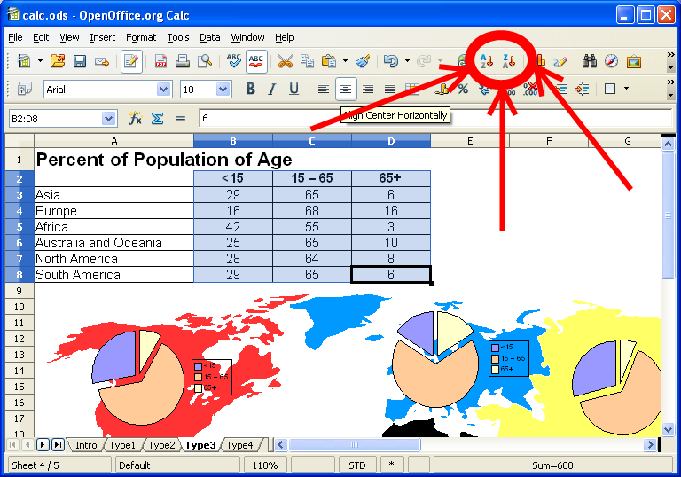

isay Δημοσ. 13 Μαΐου 2012 Δημοσ. 13 Μαΐου 2012 Ή απλώς πατάς το κουμπί A->Z (sort ascending) και ολα τα 111 θα πάνε στην κορυφή
elisto Δημοσ. 16 Μαΐου 2012 Μέλος Δημοσ. 16 Μαΐου 2012 Ή απλώς πατάς το κουμπί A->Z (sort ascending) και ολα τα 111 θα πάνε στην κορυφή μου το κανεις λιανα λιγο αυτο γιατι δεν το επιασα για παραδειγμα εχω μια στηλη πως θα μεταφερω τα 111 πανω ολα πατωντας πανω στο 111 και μετα τι? δεν το καταλαβα!
NiKoS WSN Δημοσ. 16 Μαΐου 2012 Δημοσ. 16 Μαΐου 2012 μου το κανεις λιανα λιγο αυτο γιατι δεν το επιασα για παραδειγμα εχω μια στηλη πως θα μεταφερω τα 111 πανω ολα πατωντας πανω στο 111 και μετα τι? δεν το καταλαβα! Πάνω στην στήλη θα βάλεις να στα έχει αλφαβητική σειρά άρα ότι αρχίζει από 111 θα στα έχει μαζεμένα...
elisto Δημοσ. 16 Μαΐου 2012 Μέλος Δημοσ. 16 Μαΐου 2012 Πάνω στην στήλη θα βάλεις να στα έχει αλφαβητική σειρά άρα ότι αρχίζει από 111 θα στα έχει μαζεμένα... ok αυτο το καταλαβα,αυτο που δεν καταλαβα ειναι πως θα το κανω ,θα πατησω πανω στην στηλη η θα παω στο πανω μερος που ειναι το μενου αυτο δεν καταλαβα,θα μου λυση τα χερια η ομαδοποιηση αυτη
isay Δημοσ. 17 Μαΐου 2012 Δημοσ. 17 Μαΐου 2012 ok αυτο το καταλαβα,αυτο που δεν καταλαβα ειναι πως θα το κανω ,θα πατησω πανω στην στηλη η θα παω στο πανω μερος που ειναι το μενου αυτο δεν καταλαβα,θα μου λυση τα χερια η ομαδοποιηση αυτη Επιλέγεις το τμήμα της στήλης που θες να ταξινομήσεις και πατας το κουμπι Α->Ζ
elisto Δημοσ. 17 Μαΐου 2012 Μέλος Δημοσ. 17 Μαΐου 2012 Επιλέγεις το τμήμα της στήλης που θες να ταξινομήσεις και πατας το κουμπι Α->Ζ αυτο ακριβως ηθελα,ευχαριστω παρα πολυ!! και κατι αλλο αν μπορει να γινει αυτο με το oppen office? εχω αυτο το ling se mia stili kato kato >> http://................./8/7/02908678/g_02908678.jpg'>http://................./8/7/02908678/g_02908678.jpg'>http://................./8/7/02908678/g_02908678.jpg'>http://................./8/7/02908678/g_02908678.jpg'>http://................./8/7/02908678/g_02908678.jpg'>http://................./8/7/02908678/g_02908678.jpg'>http://................./8/7/02908678/g_02908678.jpg TO ΕΡΩΤΗΜΑ ΜΟΥ ΕΙΝΑΙ ΘΕΛΩ ΝΑ ΜΕΙΝΕΙ ΜΟΝΟ ΤΟ /g_02908678.jpg,ΓΙΝΕΤΑΙ ΚΑΤΙ ΤΕΤΟΙΟ ΣΕ ΟΛΗ ΤΗΝ ΣΤΗΛΗ ΚΑΤΩ ΚΑΤΩ?? http://................./8/7/02908678/g_02908678.jpg http://................./8/7/02908678/g_02908678.jpg http://................./8/7/02908678/g_02908678.jpg http://................./8/7/02908678/g_02908678.jpg http://................./8/7/02908678/g_02908678.jpg http://................./8/7/02908678/g_02908678.jpg
