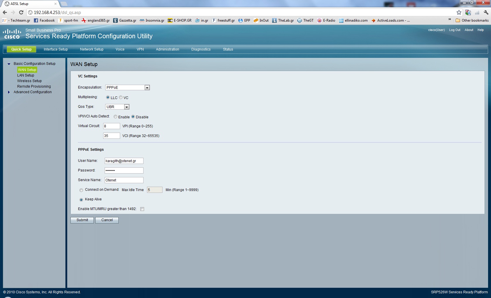

tom-f Δημοσ. 15 Μαΐου 2012 Μέλος Δημοσ. 15 Μαΐου 2012 Επισυνάπτω αρχείο με τις wan ρυθμίσεις. Μήπως κάτι από αυτά δημιουργεί το πρόβλημα;
poulinos Δημοσ. 16 Μαΐου 2012 Δημοσ. 16 Μαΐου 2012 το εχεις Keep alive οποτε ειναι σωστο οι αλλες ρυθμισεις ειναι σωστες επισης. αν για καποιο λογο επεφτε η γραμμη τοτε θα πρεπε να ξανακανει αυτοματα CONNECT. ΟΠΟΤΕ δυο πραγματα θα δοκιμαζα. το ενα ειναι Ios update η firmware update δεν ξερω τι απο τα 2 παιρνει.και το δευτερο θα αφηνα το βραδυ ενα Pc να βαραει ενα ping συνεχεια να δω αν το πρωι θα επαιζε το ρουτερ η οχι.αν παιζει σημαινει οτι για καποιο λογο κανει κατι σαν Idle timeout οταν το βραδυ κλεινετε επειδη δεν υπαρχει κινηση και μετα δεν ξανασηκωνει Ppp>αν εχει πεσει παλι και θελει Restart τοτε αλλο ειναι το θεμα.θεμα γραμμης χλωμο γιατι και disconnect να εκανε θα πρεπε παλι να σηκωσει Ppp μονο του οπως ολα τα cisco και οπως ολα τα adsl router
