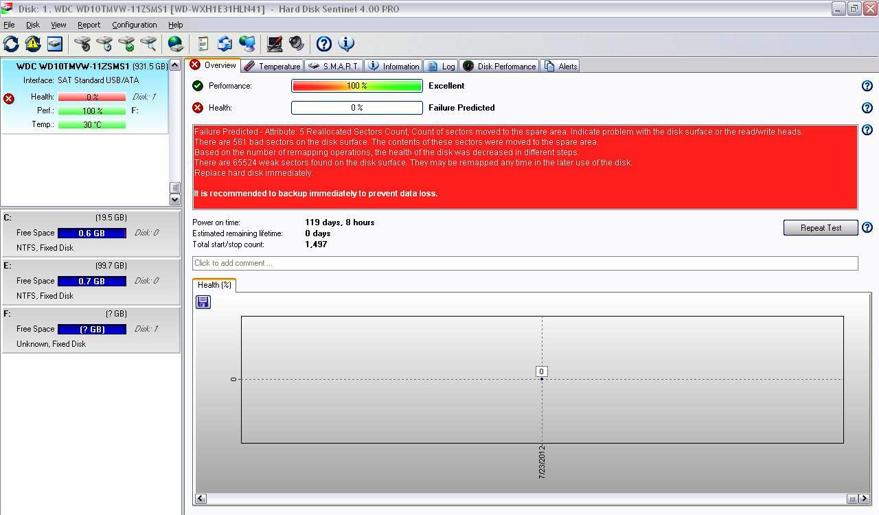

Giourkas1 Δημοσ. 23 Ιουλίου 2012 Μέλος Δημοσ. 23 Ιουλίου 2012 Καλησπέρα παίδες, το πρόβλημα παραμένει. Τα αρχεία δεν είναι προσβάσιμα, δεν μπορω να κάνω ούτε διαμόρφωση και το Sentinel δείχνει την παρακάτω εικόνα: Έχετε καμία ιδέα για ανάκτηση αρχείων ή απλά φορμάτ και χρήση από την αρχη? Διότι δεν έχω λύσεις αυτή τη στιγμή..:/
TheELF Δημοσ. 23 Ιουλίου 2012 Δημοσ. 23 Ιουλίου 2012 Ο δίσκος πια δεν είναι να τον εμπιστεύεσαι,πρέπει να βρεις άλλον. Για την έσχατη όπως είπα και πριν. Στο τέλος για να σώσεις τον δίσκο μπορείς με την την πλήρη έκδοση του sentinel να κάνεις disk->Surface Test->Reinitialize disk surface,ή και με το πρόγραμμα ελέγχου του κατασκευαστή του δίσκου.
Giourkas1 Δημοσ. 23 Ιουλίου 2012 Μέλος Δημοσ. 23 Ιουλίου 2012 Στο τέλος για να σώσεις τον δίσκο μπορείς με την την πλήρη έκδοση του sentinel να κάνεις disk->Surface Test->Reinitialize disk surface,ή και με το πρόγραμμα ελέγχου του κατασκευαστή του δίσκου. Πλέον δεν μου εμφανίζει καν την επιλογή του εν λόγω σκληρού δίσκου ώστε να κάνω το re-initialize disk surface
washcloud Δημοσ. 23 Ιουλίου 2012 Δημοσ. 23 Ιουλίου 2012 Αν είναι εντός εγγύησης και δεν κόβεις φλέβες για τ' αρχεία, δωσ' τον γι' αντικατάσταση.
