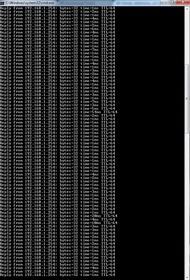

Με το router λοιπόν έχω το εξής αποτέλεσμα.
Έκατσα και παρατήρησα πότε παίρνω ψηλές τιμές και αυτό είναι όταν εγώ κάνω μεταφορά από ίντερνετ πάνω από 300 περίπου kb/s.Αυτό σαν αποτέλεσμα στα παιχνίδια είναι καταστροφικό προφανώς και έτσι θέλω να καταφέρω να μάθω τι μπορώ να κάνω ώστε να μπορώ να έχω καλύτερο αποτέλεσμα ενώ κάποιος σερφάρει κάποιος άλλος να μπορεί να παίζει παιχνίδια.
Το router το έριξα και πρωτόκολλο G γιατί με το N είχα απαγορευτικές τιμές πάλι στα pings
τα κανάλια τα έχω τσεκάρει ένα ένα οπότε σε αυτό που το έχω έχω το καλύτερο αποτέλεσμα
