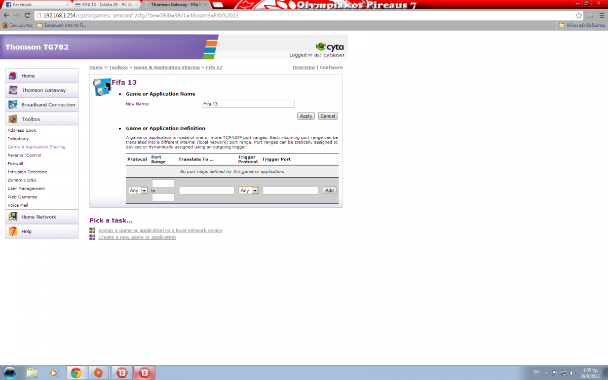

PolonosJ Δημοσ. 29 Σεπτεμβρίου 2012 Δημοσ. 29 Σεπτεμβρίου 2012 Nzeppos Ενεργοποιησα το upnp με ενα τικ αλλα παλι τζιφος πλαι λεει οτι ειναι restrictive αλλα πρεπει να κανω τα πορτ και επειδη δεν εχω ιδεα πως τα κανω τα πορτ!!!Αλλα επισης στην αναζητηση παικτη στο H2h δεν βρισκει τιποτα γιατι ετσι ρε παιδια καποια βοηθεια
nzeppos Δημοσ. 29 Σεπτεμβρίου 2012 Δημοσ. 29 Σεπτεμβρίου 2012 Κάπου στο router σου θα έχει επιλογή για port forward ή NAT->Virtual Server ή κάτι τέτοιο. Ρίξε μια ματιά στο manual. Επίσης δοκίμασε να βάλεις το PC σε DMZ, έστω και για λίγο. Υπάρχει η σχετική επιλογή στο router, συνήθως μέσα στο μενού του Firewall. Έπαιξα μερικά 11vs11 ακόμα χωρίς καθόλου lag (κλασικά νίκη δεν είδαμε). Άρα το μεσημεριανό μάλλον έτυχε. Τώρα φαίνεται να υπάρχει θέμα με το check των online squads, γιατί δεν μπορεί να τις κατεβάσει και άρα δεν δουλεύει κανένα ranked mode. Από H2H seasons μέχρι τα κλασικά challenges. Υπομονή. Επίσης το σκάλωμα με την αρένα το έπαθα κι εγώ μια φορά και αναγκάστηκα να βγω με Alt-F4. Κάποιοι φίλοι μου είχαν το ίδιο πρόβλημα. Πιθανότατα είναι θέμα σύνδεσης με τους servers. edit: η αποτυχία στο check των online rosters φαίνεται να είναι γενικό πρόβλημα που ξεκίνησε πριν μισή ώρα περίπου. http://forum.ea.com/.../0/1961822.page

PolonosJ Δημοσ. 29 Σεπτεμβρίου 2012 Δημοσ. 29 Σεπτεμβρίου 2012 Αυτο ειναι δηλαδη εδω τι ακριβως κανω?Εκει που λεει Any εχει επιλογη TCP UDP
nzeppos Δημοσ. 29 Σεπτεμβρίου 2012 Δημοσ. 29 Σεπτεμβρίου 2012 Ωχ τώρα τα μενού των Thomson δεν τα καλοθυμάμαι, τουλάχιστον για τη συγκεκριμένη δουλειά. Έχω κανα χρόνο να το δω, οπότε καλύτερα να το γκουγκλάρεις ή να δεις κανα video σαν αυτό: http://www.youtube.com/watch?v=Qd1b21JRNjA Θα σου πρότεινα πριν απ' όλα να δοκιμάσεις να βγάλεις σε DMZ το PC ώστε να αποκλείσεις την περίπτωση να φταίει κάτι στα Windows (κάποιο firewall ή κάτι άλλο). Περισσότερα εδώ: http://www.youtube.com/watch?v=Q3mNNf42FDw 1

PolonosJ Δημοσ. 29 Σεπτεμβρίου 2012 Δημοσ. 29 Σεπτεμβρίου 2012 Nzeppos το εκανα και αυτο με το DMZ και παλι το ιδιο restrictive
