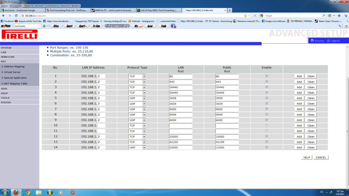

stratigos24 Δημοσ. 28 Σεπτεμβρίου 2012 Δημοσ. 28 Σεπτεμβρίου 2012 Για ριξτε και μια ματια και στο ποια ports ειχα ανοιξει εγω στο 12: Το port 80 μου εχει κατσει οτι ειναι το πιο σημαντικο μαζι και το 443 μετα, οχι βεβαια οτι δεν χρειαζονται και τα αλλα. Α και για οσους εχουν skype και μιλανε ταυτοχρονα οταν παιζουν ας κανουν τα εξης βηματα: Εργαλεια/Επιλογες/Για προχωρημενους/Συνδεση και αποεπιλεγουμε το κουτακι: ''Χρηση της θυρας 80/443 ως εναλλακτικη για τις εισερχομενες συνδεσεις''.

stratigos24 Δημοσ. 28 Σεπτεμβρίου 2012 Δημοσ. 28 Σεπτεμβρίου 2012 Θα το βρουμε, μη σκας. Αυτο που θελω να τονιζω ειναι οτι μεχρι τωρα ειχα παντα κλειστo το Upnp και μονο τις πορτες ανοιχτες και επαιζα τελεια fifa 11 - 12. Το Upnp το ανοιξα πριν λιγο καιρο για το Mw3 ωστε να μου δειξει Νat open και οχι district.
