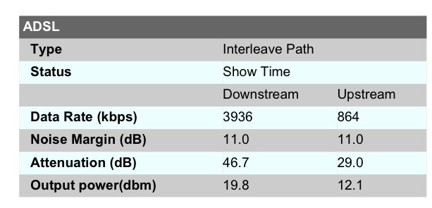

furiousboy13 Δημοσ. 4 Μαΐου 2012 Δημοσ. 4 Μαΐου 2012 Καλησπέρα.εχω και εγω ενα παρόμοιο πρόβλημα.εχω conn-x εώς 24 αλλα πιάνω το πολυ 4.τι μπορω να κάνω;στέλνω και τα στοιχεία που είπατε στον απο πάνω μήπως καταλάβετε τίποτα γιατί απο αυτά δεν είμαι και πολυ καλός .....ευχαριστω εκ των προτέρων!!!

lovezone Δημοσ. 5 Μαΐου 2012 Δημοσ. 5 Μαΐου 2012 Καλησπέρα.εχω και εγω ενα παρόμοιο πρόβλημα.εχω conn-x εώς 24 αλλα πιάνω το πολυ 4.τι μπορω να κάνω;στέλνω και τα στοιχεία που είπατε στον απο πάνω μήπως καταλάβετε τίποτα γιατί απο αυτά δεν είμαι και πολυ καλός .....ευχαριστω εκ των προτέρων!!! Από την φωτογραφία και από τα db βλέπω ότι είσαι πολύ μακριά από το κέντρο! Η μέγιστη θεωρητική ταχύτητα είναι 6 - 6.5mbps οπότε είσαι καλά εκεί! Το χαμηλώτερο προφιλ της γραμμής του ΟΤΕ είναι τα 10db οπότε να αυξηθεί περισσότερο δεν γίνεται! Μια αλλαγή σε 8άρα γραμμή πυστεύω ότι θα ήταν καλύτερο και δεν θα έβλεπες μεγάλη διαφόρα στην ταχύτητα αλλά σίγουρα στην τιμή Red Devil καλύτερα κάνε ένα μαρκάρισμα την σελίδα που έχει τις πληροφορίες αυτές και κάντα αντιγραφή και επικόλληση εδώ! Σε μορφή κώδικα θα ήταν καλύτερο! Όλο και κάποιος θα βγάλει άκρη!

furiousboy13 Δημοσ. 5 Μαΐου 2012 Δημοσ. 5 Μαΐου 2012 Από την φωτογραφία και από τα db βλέπω ότι είσαι πολύ μακριά από το κέντρο! Η μέγιστη θεωρητική ταχύτητα είναι 6 - 6.5mbps οπότε είσαι καλά εκεί! Το χαμηλώτερο προφιλ της γραμμής του ΟΤΕ είναι τα 10db οπότε να αυξηθεί περισσότερο δεν γίνεται! Μια αλλαγή σε 8άρα γραμμή πυστεύω ότι θα ήταν καλύτερο και δεν θα έβλεπες μεγάλη διαφόρα στην ταχύτητα αλλά σίγουρα στην τιμή <img src='http://www.insomnia.gr/public/style_emoticons/<#EMO_DIR#>/smile.gif' class='bbc_emoticon' alt='' /> Οκ.ευχαριστω πολυ φίλε!!!!!!!!
