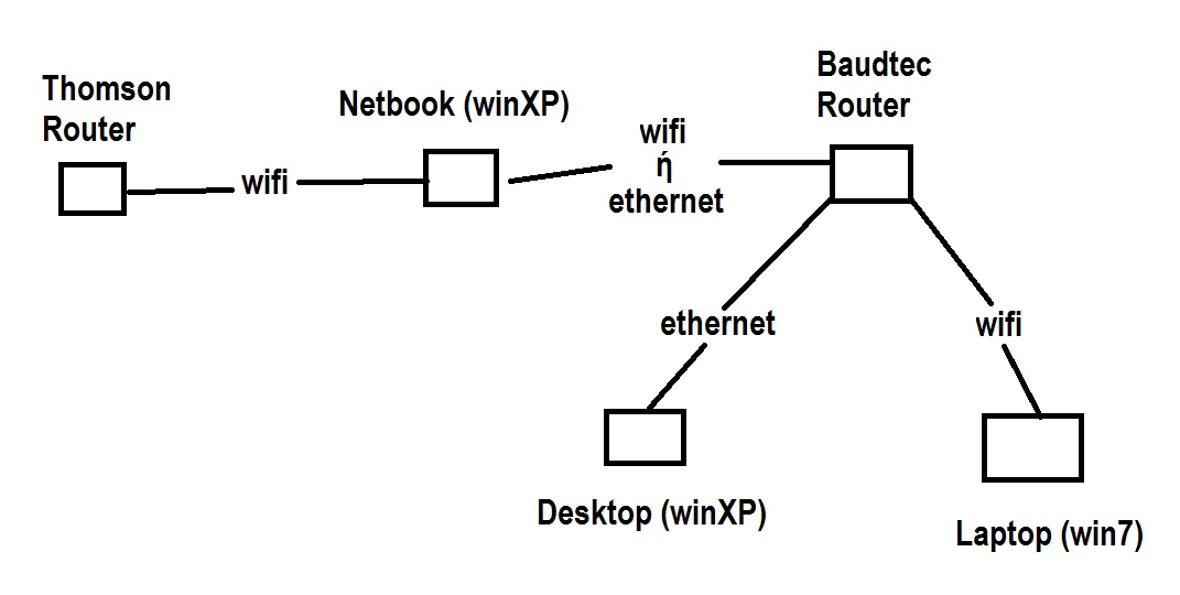

georgesam Δημοσ. 3 Μαΐου 2012 Δημοσ. 3 Μαΐου 2012 Καλημερα. Εχει καποιος να μου προτεινει μια λυση για το παρακατω. το thomson ειναι συνδεμενο στο ιντερνετ. το netbook συνδεετε ασυρματα στο thomson. Απο το netbook μετα θελω μεσω του baudtec να μοιραστω το ιντερνετ με τις αλλεσ 2 συσκευες. Εχω δοκιμασει να κανω bridge το netbook αλλα μετα δεν ξερω τι ρυθμισεις θα χρειαστει το baudtec. επαιξα λιγο με τις επιλογες του αλλα κανενα αποτελεσμα.
tsakonas Δημοσ. 3 Μαΐου 2012 Δημοσ. 3 Μαΐου 2012 δε καταλαβαίνω γιατί θες να το κανεις έτσι... υπάρχει κάποιος ιδιαίτερος λόγος? disable το DHCP στο baudec, το netbook με ethernet κανεις sharing την wifi του netbook k αυτόματα θα δώσει μια ip στην ethernet του netbook. τα υπόλοιπα p.c θα πάρουν ip από το netbook.
georgesam Δημοσ. 3 Μαΐου 2012 Μέλος Δημοσ. 3 Μαΐου 2012 Το πετυχα με την μονη διαφορα αντι για sharing την wifi του netbook την εκανα brigde με την ethernet. Τωρα σκαλωνει αλλου το θεμα. Μετα απο 20-25 λεπτα αφου ολα λειτουργουν σωστα αποσυνδεετε η wifi και παρα το οτι εχει σημα δεν συνδεετε ουτε αυτοματα ουτε χειροκινητα στο thomson. Απενεργοποιω το bridge αναμεσα στις καρτες και συνδεετε απευθειας αυτοματα. Ενεργοποιω το bridge. Και παλι ολα καλα για κανενα 20-25 λεπτο. και μετα παλι απο την αρχη.
