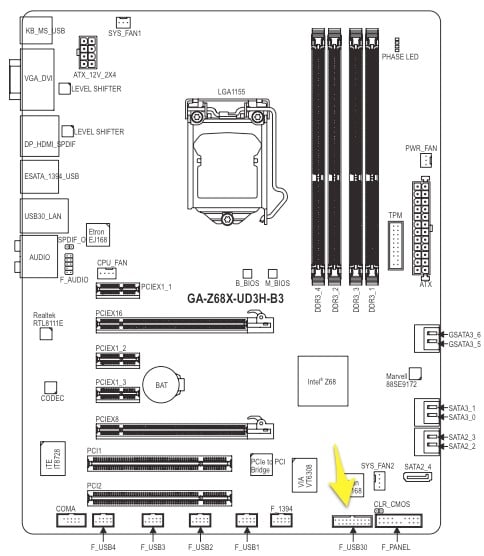

D3ST1N1 Δημοσ. 14 Μαΐου 2012 Μέλος Δημοσ. 14 Μαΐου 2012 Τα 2 μπροστινά usb 3.0 δέν μπορώ να τα συνδέσω στη μητρική μου γιατί το καλώδιο έχει 20 pin καλλώδιο αλλά η μητρική μου όχι.Έχει θέσεις για σύνδεση usb 3.0 αλλά ξεχωριστά,συγκεκριμλενα έχει 3x10 pin.Υπάρχει τρόπος να αξιοποιήσω τα usb 3.0 του κουτιού?

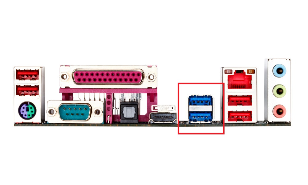

D3ST1N1 Δημοσ. 14 Μαΐου 2012 Μέλος Δημοσ. 14 Μαΐου 2012 Εδώ μπορείς να δείς το καλώδιο του κουτιού απο τα 2 usb 3 στο μπροστινό μέρος που πρέπει να συνδέσεις στη μητρική.Εδώ πάλι φένοντε με μπλε χρώμα στο κάτω μέρος της μητρικής 2x10 pin υποδοχές για usb 3. Δεν μίλησα για καλώδιο ρεύματος.
MoviemakerGr Δημοσ. 14 Μαΐου 2012 Δημοσ. 14 Μαΐου 2012 Δεν μπορείς γιατί η μητρική σου δεν έχει εσωτερικό USB 3 . Σου ανέβασα την δική μου που έχει ένα για να καταλάβεις την διαφορά.
terry308 Δημοσ. 14 Μαΐου 2012 Δημοσ. 14 Μαΐου 2012 Εδώ μπορείς να δείς το καλώδιο του κουτιού απο τα 2 usb 3 στο μπροστινό μέρος που πρέπει να συνδέσεις στη μητρική.Εδώ πάλι φένοντε με μπλε χρώμα στο κάτω μέρος της μητρικής 2x10 pin υποδοχές για usb 3. Δεν μίλησα για καλώδιο ρεύματος. Τα 2 μπροστινά usb 3.0 δέν μπορώ να τα συνδέσω στη μητρική μου γιατί το καλώδιο έχει 20 pin καλλώδιο αλλά η μητρική μου όχι.Έχει θέσεις για σύνδεση usb 3.0 αλλά ξεχωριστά,συγκεκριμλενα έχει 3x10 pin.Υπάρχει τρόπος να αξιοποιήσω τα usb 3.0 του κουτιού? Όπως το έγραψες κατάλαβα άλλο ... Όπως είπε ο MoviemakerGr..
whocares Δημοσ. 14 Μαΐου 2012 Δημοσ. 14 Μαΐου 2012 Μπορεί να το κάνει με μετατροπέα του 20pin σε usb3 καλώδιο και να το συνδέσει στις πίσω θύρες της μητρικής του Ψάχνεις βέβαια ποιος τα έχει πιο φτηνά και παίρνεις 1. http://www.ebay.com/itm/USB-3-0-Box-Header-20-Pin-Male-Male-Adapter-Coupler-Gold-Plated-GC-U20-/280762341941 2. http://www.eworld.com.gr/eworld/products/details/2034 3. καλώδια αρσενικό σε αρσενικό για να πάει πίσω Βγαίνουν κάμποσα βέβαια συνολικά αλλά γίνεται. Κάπου είχα πετύχει και μετατροπέα κατευθείαν χωρίς να χρησιμοποιήσει 2 αλλά δε τον βρίσκω. Αν τον βρω επανέρχομαι.
terry308 Δημοσ. 16 Μαΐου 2012 Δημοσ. 16 Μαΐου 2012 Η μητρική μου έχει , σήμερα το πρόσεξα που έκανα ένα συμμάζεμα...
