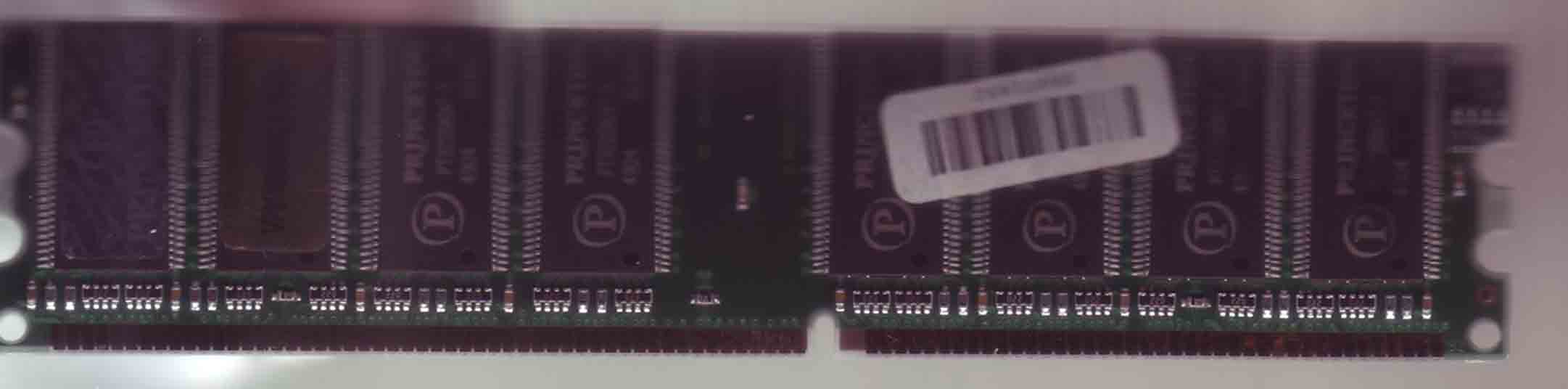

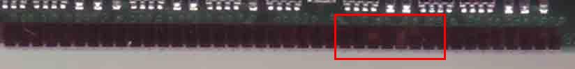

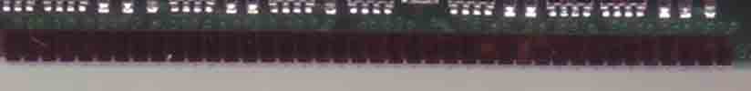

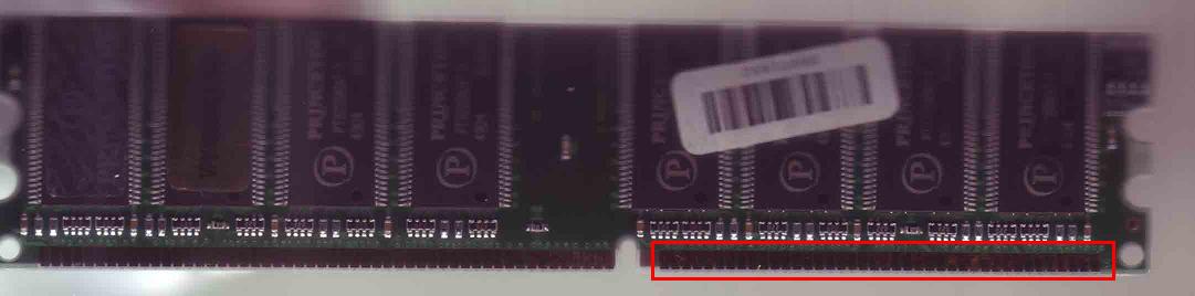

johnyb98 Δημοσ. 6 Μαΐου 2012 Μέλος Δημοσ. 6 Μαΐου 2012 Το σύστημα παραχτυπάει μπλε οθόνες. Κάτι που με βάζει σε υποψίες ότι ίσως να πρόκειται για RAM. Έβγαλα και τα δύο modules και έβαλα το ένα παλιό δικό μου και δουλεύω με αυτό. Κοίταξα σχολαστικά τις επαφές από τα δύο modules που έβαγαλα και είδα ότι στο ένα όλες οι επαφές είναι αρκετά καλές ανώ στο άλλο υπάρχουν τρεις σαν καμένες. Ανεβάζω και τις σχετικες φωτογραφίες. Δυστυχώς, δε μπορώ να κάνω κάτι καλύτερο με τις φωτός. Δεν έχω και scanner υψηλών προδιαγραφών. Ελπίζω να σας οδηγήσω σε συμπεράσματα. Πάμε.... Αντίθετα απ' τις φωτογραφίες του ελαττωματικού ελπίζω module, το δεύτερο δεν έχει καμία τέτοια καμένη ή χαλασμένη επαφή. Αριστερά απ' το κόκκινο πλαίσιο, μπορεί να φαίνονται, κάπως, κι άλλες χαλασμένες επαφές. Δεν είναι όμως. Αν βλέπατε από κοντά το module θα βλέπατε καθαρά ότι πρόκειται μόνο για αυτές τις τρεις που έχω πλαισιώσει.
