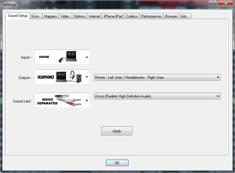

aledjo Δημοσ. 1 Μαΐου 2012 Δημοσ. 1 Μαΐου 2012 (επεξεργασμένο) Παρενθεση : Δεν χρησιμοποιω το Virtual dj επειδη θα πρεπει να εχεις εξωτερικα ακουστικα ενω το DjDecks μπορεις να ακουσεις ταυτοχρονα 2 τραγουδια χωρις εξωτερικα ακουστικα και να κανεις εγγραφη μονο αυτο που ακουγεται εκεινη τι στιγμη στον αερα. ΓΙΝΕΤΑΙ με virtualdj με πολλους τροπους ενας τροπος ειναι να κανεις τις ρυθμισεις οπως στη φωτο Επεξ/σία 1 Μαΐου 2012 από aledjo
crisselectro Δημοσ. 1 Μαΐου 2012 Μέλος Δημοσ. 1 Μαΐου 2012 Εχεις δικιο φιλε μου , δεν το γνωριζα αυτο γιατι πολυ παλια ειχα χρησιμοποιησει το virtualdj και δεν το ειχα ψαξει. Δοκιμσα αυτα που μου ειπες και γινεται , ακουγεται εναλαξ στα ηχεια. Επισεις στην τριτη επιλογη το card 4.1 βγαινει οπως ακριβως θελω. Αν σου ειναι ευκολο να σε ρωτησω καποια πραγματα , το ενα ειναι , ποιος ειναι ο τροπος αυτοματου συγχρονισμου ; αν θυμαμαι καλα υπαρχει καποιο κουμπι που οταν το πατας συγχρονιζει αυτοματα τα 2 τραγουδια. Και το αλλο που θελω να σε ρωτησω ειναι , οταν παταω το cue και το χρησημοποιω σαν stop αποθηκευει στις επιλογες 1,2,και3 τα σημεια που πατησα το cue , το θεμα ειναι οτι δεν ξερω πως να αφαιρεσω αυτα τα σημεια.... σιγουρα θα μαρκαρω εγω τα σημεια που χρειαζομαι αλλα δεν μπορω να βρω πως τα σβηνω μετα... Και κατι ακομα , ποια πληκτρα αντιστοιχουν στο GAIN; γιατι οπως καταλαβαινεις με το ποντικι δεν ειναι ευκολο να γινει περιστροφη. Σ'ευχαριστω γιατι με βοηθησες πολυ , και θα αρχισω να χρησιμοποιω το virtualdj γιατι βλεπω οτι εχει πολλες δυνατοτητες , θελει λιγο ψαξιμο , αυτη τη στιγμη εχω την εκδοση v7.0.5
