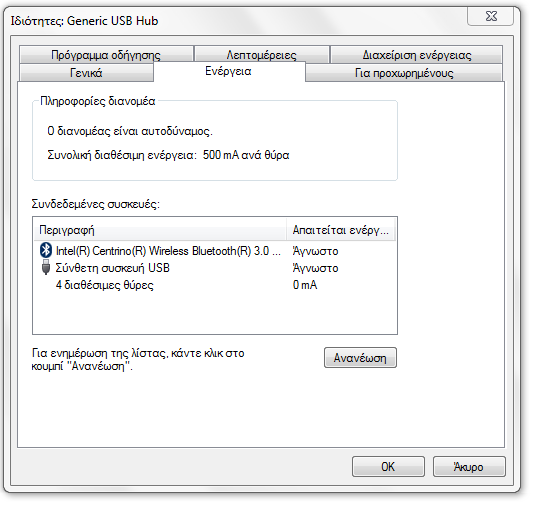

Giorgos09 Δημοσ. 28 Απριλίου 2012 Μέλος Δημοσ. 28 Απριλίου 2012 Αρχικα, μπορει ενα USB 2 καλωδιο να περασει 900mA; Καποιος λεει οτι τα καταφερε. Επισης να σημειωσω οτι στη διαχειρηση συσκευων τα Generic USB Hub και USB Root Hub λενε οτι δινουν max 500mA. Μπορει καποιος με USB 3 να κοιταξει και το δικο του;

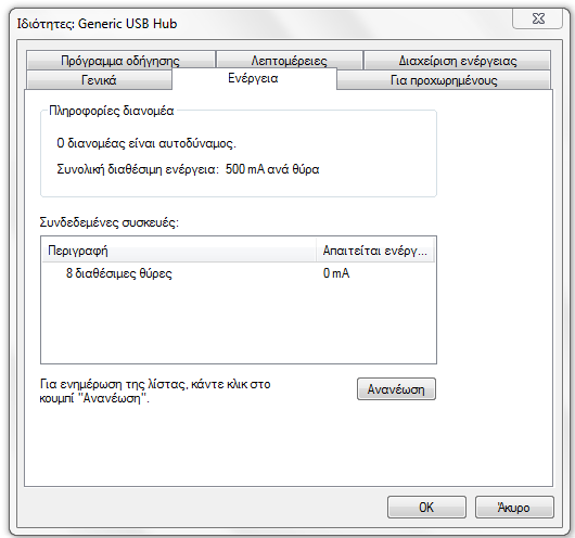

Xristaras12 Δημοσ. 28 Απριλίου 2012 Δημοσ. 28 Απριλίου 2012 πες μου που το βλεπεις να σου πω τι γραφει στις usb 3.0 Θυρες το dell Μου! λοιπον το βρηκα δεν ξερω κατα ποσο θα σε βοηθησω αλλα οριστε
