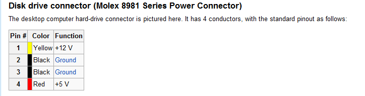

sarpan Δημοσ. 27 Απριλίου 2012 Μέλος Δημοσ. 27 Απριλίου 2012 Λες να το κανω μονος μου?Απλα βγαζω το ενα μαυρο και το κοκκινο?
MoviemakerGr Δημοσ. 27 Απριλίου 2012 Δημοσ. 27 Απριλίου 2012 Παιδια σας ευχαριστω.Καρτα γραφικων και ssd ετσι κι αλλιως θα παρω.Και μεσα στα λεφτα που σκοπευα να χαλασω ηταν και ενας fan controller. @κοκολινος: αυτο δεν το ηξερα.Μπορω να το βρω καπου εκτος απο εξωτερικο? @MoviemakerGr: ειχα ρωτησει αν θα μπορουσα με ενα y-cable να συνδεσω 2 ανεμιστηρες σε μια υποδοχη 3pin της μητρικης και μου ειχαν πει να μην το κανω. Σωστό ! Στο μολεξ θέλει και είπαμε σε σειρά για να πέσουν οι στροφές ! το Υ θα ήταν παράλληλα. Τώρα πραττεις ανάλογα έχεις 5v έχεις 12v μπορείς να τα διαιρέσεις κιόλας εν σειρά αν δεν βρεις την ισορροπία που θέλεις στα υπάρχων. Καλό είναι να ξέρεις και τα specs από τα fan σου.
