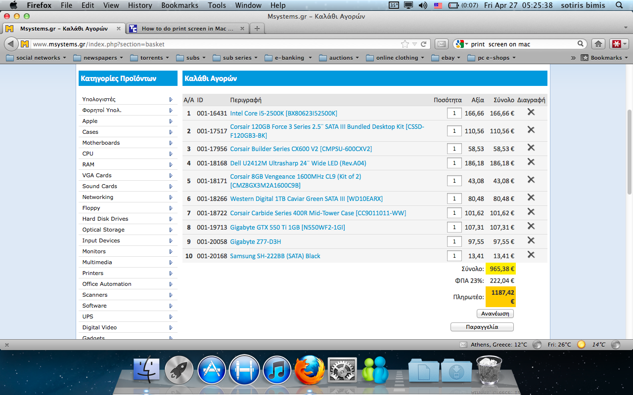

shinigami Δημοσ. 27 Απριλίου 2012 Δημοσ. 27 Απριλίου 2012 Οριστε και ενα build απο το νησι σου εφοσον το βιαζεσαι τοσο πολυ. Βεβαια σε αυτη την τιμη εβαλα πολυ δυνατη καρτα γραφικων ΚΑΙ ψυκτρα μεσα. Αν δεν θες να διαθεσεις τοσα μπορουμε να κοψουμε απο καρτα γραφικων και να πας γυρω στα 1150Ε τελικη τιμη
MoviemakerGr Δημοσ. 27 Απριλίου 2012 Δημοσ. 27 Απριλίου 2012 Οριστε και ενα build απο το νησι σου εφοσον το βιαζεσαι τοσο πολυ. Βεβαια σε αυτη την τιμη εβαλα πολυ δυνατη καρτα γραφικων ΚΑΙ ψυκτρα μεσα. Αν δεν θες να διαθεσεις τοσα μπορουμε να κοψουμε απο καρτα γραφικων και να πας γυρω στα 1150Ε τελικη τιμη +1 εγώ θα έβαζα όμως Gigabyte μητρική όχι green δίσκο και 120αρι corsair SSD αν έπρεπε να κόψω από κάπου για αυτά θα πήγαινα 6870.Η φιλοσοφία όμως δεν αλλάζει είναι ολοσωστη και στις 2 προτάσεις..
shinigami Δημοσ. 27 Απριλίου 2012 Δημοσ. 27 Απριλίου 2012 Gigabyte θα δεχομουν να την αλλαξει μονο για το λογο του +1 χρονου εγγυησης,καταταλα η Asrock θα του ειναι υπερπληρης και ειναι σε καλη τιμουλα. Για τους σκληρους του εβαλα 60Gb μονο για το λειτουργικο και κανα προγραμμα και green διοτι ξερω οτι ειναι για καθαρα αποθηκευση αρχειων (οχι οτι ειχα πολλες επιλογες ειχε και τους blue αλλα αυτον θεωρησα καλυτερο να μπει,δεκτη καθε αλλαγη στο θεμα μηχανικου δισκου ) Οσο αφορα την καρτουλα,εναλλακτικα θα παει σε αυτην http://www.digital-master.gr/el-gr/Products.aspx?ElementID=3088d345-665a-485d-b3c1-0e92c71becad (scouting δικο μου ) Οριστε και review http://www.guru3d.com/article/his-radeon-6870-iceq-x-turbo-x-review/15

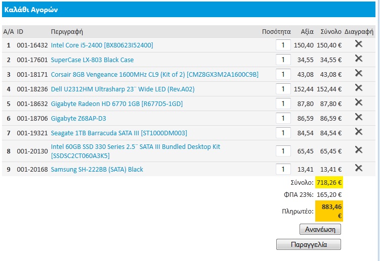

Δεινόσαυρος Δημοσ. 27 Απριλίου 2012 Δημοσ. 27 Απριλίου 2012 Ψάχνοντας και ρωτώντας τριγύρω άκουσα ξανά αυτή την άποψη, μαζί με το ότι είναι καλύτερα να φτιάξω tower με το πολύ 700 ευρώ και να κρατήσω τα παραπάνω χρήματα για τυχών αναβαθμίσεις στο μέλλον... Τι πιστεύετε; Δεν με νοιάζει η κάρτα γραφικών να είναι τούμπανο, μιας και δεν πρόκειται να παίξω κάτι παραπάνω από WoW, LoL και Diablo3 και μπορώ να συμβιβαστώ σε λίγο πιο χαμηλωμένα γραφικά αν δεν έχω καθόλου θέμα με fps... Το πιο σημαντικό για εμένα σε έναν υπολογιστή είναι να μπορώ να έχω ανοιχτό το παιχνίδι μου, μουσική, skype, και 1-2 browser και όλα να πηγαίνουν πολύ ομαλά..! Σας ευχαριστώ πάρα πολύ όλους για τη γρήγορη ανταπόκριση σας
shinigami Δημοσ. 27 Απριλίου 2012 Δημοσ. 27 Απριλίου 2012 Πηγαινε στο build του Dyno αλλα βαλε 6850 αντι για την 6770 που σου εβαλε και θα εισαι μια χαρα.. (μπορει να νικησες αυτην την φορα Βροντοσαυρε, αλλα εγω δεν εχω πει ακομα την τελευταια μου λεξη! )
Δεινόσαυρος Δημοσ. 27 Απριλίου 2012 Δημοσ. 27 Απριλίου 2012 Για τις απαιτήσεις που έχει και με την 6770 μια χαρά θα είναι.
