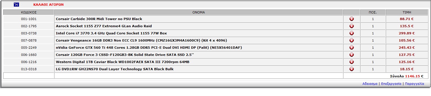

Δεινόσαυρος Δημοσ. 27 Απριλίου 2012 Δημοσ. 27 Απριλίου 2012 Αν δεν ήθελες και games τα π΄ραγματα θα απλοποιούνταν με την έννοια ότι θα έμπαινε πάνω μια quadro. Βέβαια και η 560ti θα κάνει τη δουλειά που θέλεις και θα είναι και για βαρύ gaming όχι μόνο γι αυτά που ζητάς. Τα ενσωματωμένα γραφικά των ivy έχουν βελτιωθεί πολύ και όσως θα μπορούσαν να στηρίξουν τα παιχνίδια που παίζεις. Παρόλαυτα δεν βρήκα μετρήσεις στα συγκεκριμένα παιχνίδια. Μια πρόταση προσπαθώντας να τα συνθέσω σου κάνω παρακάτω. ΥΓ. Ξεφεύγει και από τα χιλιάρικο, με 700 δεν γίνεται τίποτα. ΥΓ.1. Ξέχασα το τροφοδοτικό: http://www.visionstudio.gr/prodinfo.asp?id=26345&cat=17&sub=undefined&pmanuf=undefined&sort=undefined&step=2

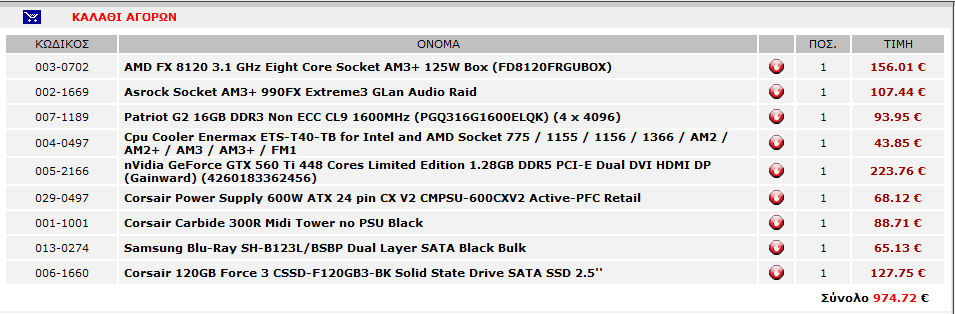

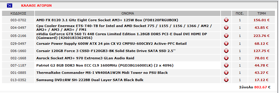

terry308 Δημοσ. 28 Απριλίου 2012 Δημοσ. 28 Απριλίου 2012 Στα 975€ , αλλά φυσικά μπορείς να κατέβεις ... Αν κι είναι overkill ... Στα 803€
