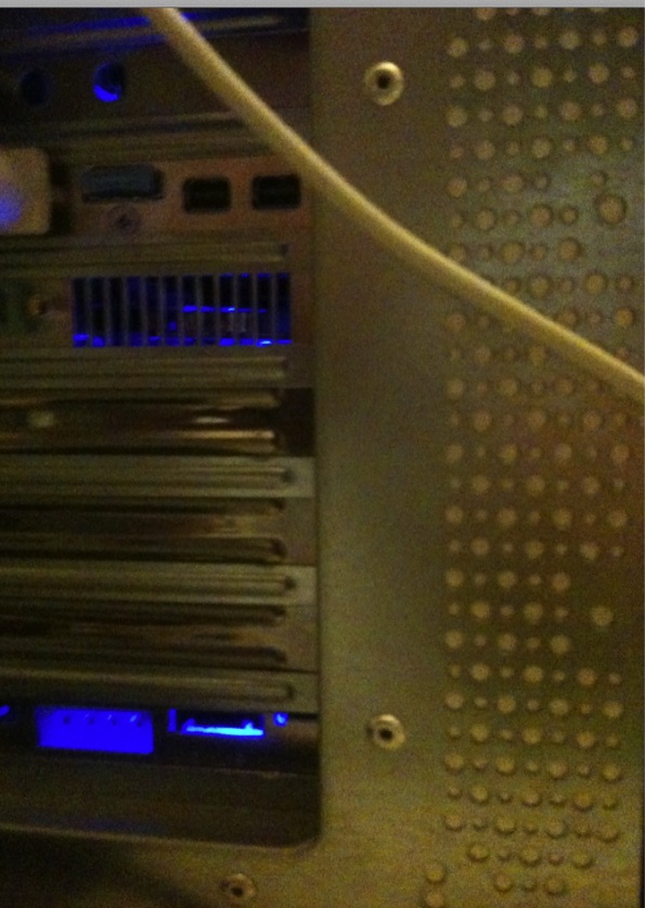

kjtzemis Δημοσ. 26 Απριλίου 2012 Μέλος Δημοσ. 26 Απριλίου 2012 Φαντάσου ότι το κουτί μου εμένα είναι σφραγισμένο από παντού ακομα και πισω πανω απο τα pci επειδή όμως έχω φίλτρο στον μπροστινό και μπορεί κάποια στιγμή να πιάσει χνούδι και να μην το καταλάβω έχω αυτές τις 2 τρύπες ελεύθερες στις φώτο ώστε να μην στερηθεί δροσερού αέρα και αν τον χρειαστεί να τον πάρει από εκεί .. όσο σπρώχνουν σωστά τα fan από εκεί παίρνει ελάχιστο. Φυσικά κάτι που έχει περάσει δευτερεύων αλλά δεν είναι, είναι ότι έτσι μειώνεις δραστικά κ τον θόρυβο. για να καταλαβω αυτο το κολλας στο εξωτρικο του κουτιου ή στο εσωτερικο?

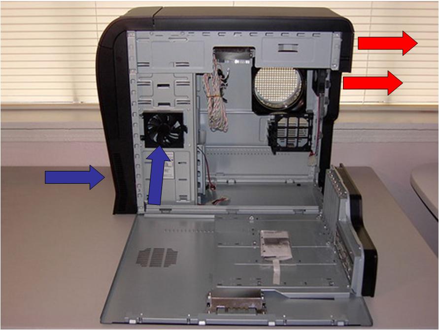

kanaks Δημοσ. 26 Απριλίου 2012 Δημοσ. 26 Απριλίου 2012 είχα κατα νού να μουμιοποιήσω (sic) το peecee μου πιο πολύ για ηχομόνωση χρησιμοποιώντας κάτι σε Akasa Noise Mats τωρα βλέπω οτι θα φτιάξω και airflow με ενα σμπάρο 2 τρυγόνια. Τι γίνεται με τα κουτιά που έχουν πάνω το PSU; Στο δικό μου παίζω κάπως έτσι, στη θεωρία μπαίνει χαμηλά κρύος ζεσταίνεται και την κάνει απο πίσω, αλλά δεν ξέρω τι γίνεται με τα φάνια της GPU και του CPU πρέπει να μου χαλάν τη σούπα χώρια που στα midi cases η σύγχρονες κάρτες γραφικών-φαράσια κόβουν το κουτί στη μέση.

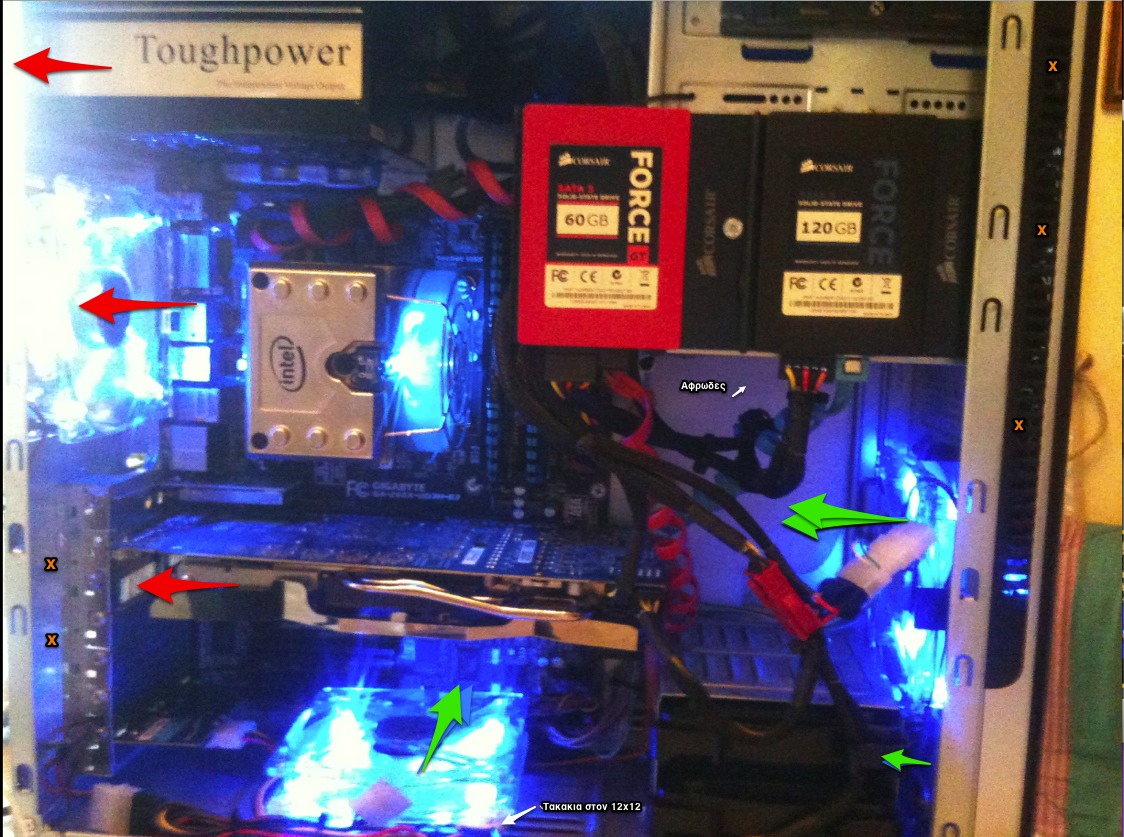

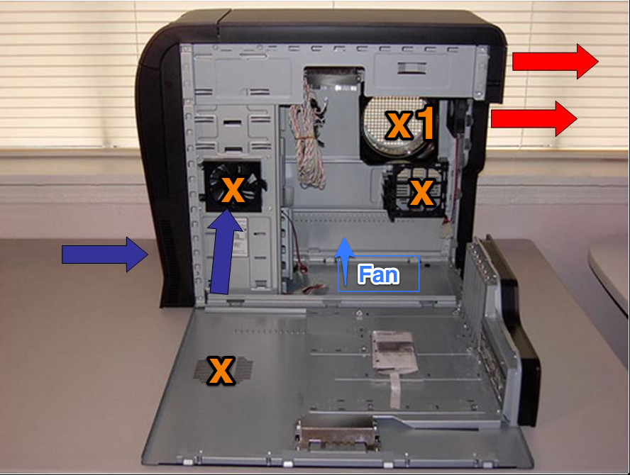

MoviemakerGr Δημοσ. 26 Απριλίου 2012 Δημοσ. 26 Απριλίου 2012 Ωραίο κουτάκι αλλά κ δύσκολο. Εγώ τι θα έκανα τώρα εδώ, α) όπου Χ θα έκλεινα καθώς και τα κενά φατνία 5.25" δες φώτο πιο πάνω. β) όπου χωράει θα έβαζα αφρώδες υλικό σαν αυτό που έχουν τα κουτιά motherboard μέσα το όποιο μπορείς να κόψεις εύκολα με ένα μαχαίρι και εγκάρσια για να λεπτύνει. Επειδή μίλησες για ηχομόνωση ας γίνει καλύτερη δουλειά. γ) τρύπες στο πάτωμα και εγκατάσταση έναν 12x12 πάνω σε 4 τακάκια από αυτό το ίδιο υλικό (αφρώδες) δηλαδή σηκωμένο από το πάτωμα 1,5 cm περίπου. κάτω ακριβώς από το southbridge. Και στο δικό μου έχω ανοίξει τρύπες στο πάτωμα και το δικό μου έχει το τροφοδοτικό στο πάνω μέρος. γενικά τα In πρέπει να είναι χαμηλά τα Οut ψηλά. επίσης ο υπολογιστής πρέπει να είναι καθαρός και όχι κατευθείαν στο πάτωμα γιατί τότε θα γίνει ηλεκτρικό σκουπακι .. Ο μπροστινός σου να έχει δύναμη μιας και πρέπει να διαπερνάει όλα τα εμπόδια που έχει μπροστά του αλλά να είναι κ αθόρυβος εκεί αξίζει μια αγορά. Τις τρύπες για να γίνουν καλές σχεδίασε τις πρώτα, άνοιξε τις προς τα μέσα και μετά να έχεις άλλο ένα τρυπάνι 3 νούμερα μεγαλύτερο να τις φρεζάρεις γιατί θα βγάλουν άσχημο γρέζι. Να το δικό μου με επεξηγήσεις. Τώρα που καλοκαιρεύει ίσως ανοίξω το πρώτο x πάνω από τον μπροστινό αλλά θα βάλω τούλι για την σκόνη..
kanaks Δημοσ. 26 Απριλίου 2012 Δημοσ. 26 Απριλίου 2012 Πολύ καλή διευθέτηση του χεις κάνει, και ο μπροστινος που έχει "αερα" μπροστά του πολυ μου αρεσει, θενκς για τις συμβουλές, η λύση με τον επιδαπέδιο ανεμιστήρα θα βελτιώσει αρκετά την κατάσταση.
MoviemakerGr Δημοσ. 26 Απριλίου 2012 Δημοσ. 26 Απριλίου 2012 Πολύ καλή διευθέτηση του χεις κάνει, και ο μπροστινος που έχει "αερα" μπροστά του πολυ μου αρεσει, θενκς για τις συμβουλές, η λύση με τον επιδαπέδιο ανεμιστήρα θα βελτιώσει αρκετά την κατάσταση. Να είσαι καλά, φυσικά όλα αυτά δεν έχουν καμιά σχέση με το πως πρέπει να είναι στημένος ένας υπολογιστής εν έτη 2012. Είναι μια σωστή φτηνή λύση χωρίς Modular,ιδιαίτερη διευθέτηση και κουτί των 50 ευρώ. Όπως οι περισσότεροι τα χώνουμε αλλού και όχι στα πολύ καλά κουτιά.Γι'αυτο θέλει λίγο προσωπική δουλειά μετά,που εμένα μ'αρεσει κιόλας είναι μια ιεροτελεστία κάθε στήσιμο όσο μπορεί να είναι με αυτά τα μέσα.

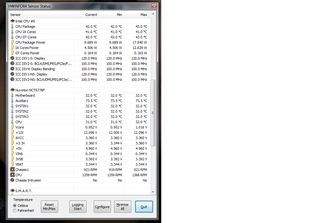

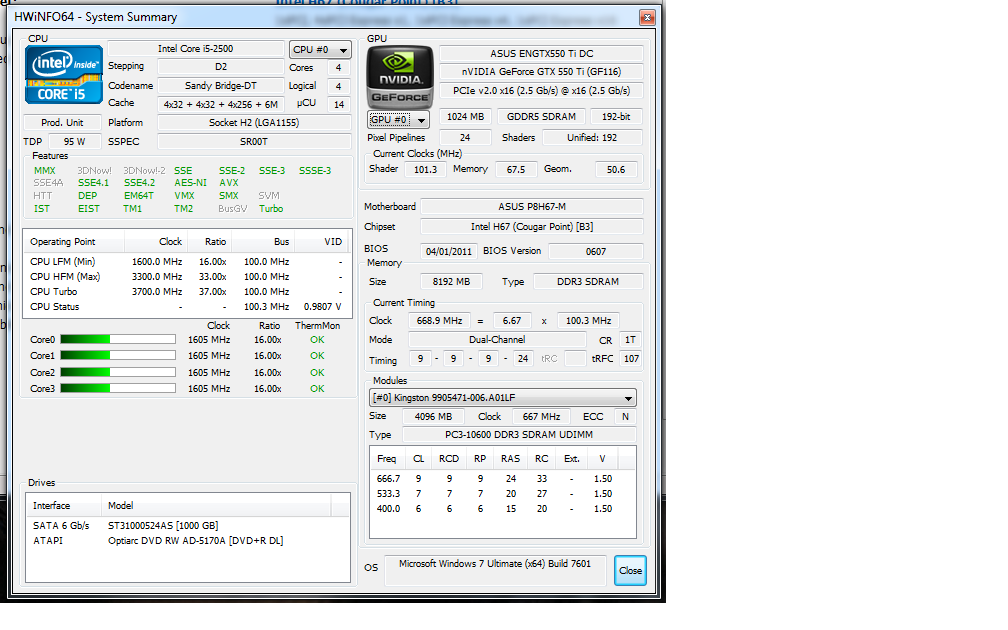

Δεινόσαυρος Δημοσ. 27 Απριλίου 2012 Δημοσ. 27 Απριλίου 2012 Πριν αρχίσεις τετοιες πατέντες, βάλε τους δυο ανεμιστήρες που πρέπει να υπάρχουν και βλέπεις μετά. Έναν μπροστά, κι έναν πίσω. Αν θες βάλε κι έναν ακόμα πάνω να βγάζει. Αν δεν έπρεπε να παίρνει αέρα, τα καπάκια απο τα 5.25 bays δεν θα ήταν διάτρητα με μαξιλαράκια σκόνης από μέσα αλλά μασιφ. Και τίποτα να μην κάνεις πάντως, πρόβλημα θερμοκρασιών, δεν έχεις όπως είσαι. Κατέβασε λίγο το hwinfo 64 και πόσταρε ένα screenshot αν θες για να δούμε τι λέει και κει η μητρική. Εσένα σε παω πολύ γιατί παίζει να είμαστε οι μοναδικοί εδώ μέσα με 2500 σκέτο
kjtzemis Δημοσ. 27 Απριλίου 2012 Μέλος Δημοσ. 27 Απριλίου 2012 Πριν αρχίσεις τετοιες πατέντες, βάλε τους δυο ανεμιστήρες που πρέπει να υπάρχουν και βλέπεις μετά. Έναν μπροστά, κι έναν πίσω. Αν θες βάλε κι έναν ακόμα πάνω να βγάζει. Αν δεν έπρεπε να παίρνει αέρα, τα καπάκια απο τα 5.25 bays δεν θα ήταν διάτρητα με μαξιλαράκια σκόνης από μέσα αλλά μασιφ. Και τίποτα να μην κάνεις πάντως, πρόβλημα θερμοκρασιών, δεν έχεις όπως είσαι. Κατέβασε λίγο το hwinfo 64 και πόσταρε ένα screenshot αν θες για να δούμε τι λέει και κει η μητρική. Εσένα σε παω πολύ γιατί παίζει να είμαστε οι μοναδικοί εδώ μέσα με 2500 σκέτο εβγαλα μια φωτο απο το προγραμμα, δεν βλεπωω καπου να λεει την θερμοκρασια, για τσεκαρε και εσυ που το ξες καλυτερα. οταν λες σκετο τι εννοεις?
Δεινόσαυρος Δημοσ. 27 Απριλίου 2012 Δημοσ. 27 Απριλίου 2012 Όταν ανοίγει τίκαρε την επιλογή "run sensor only". Εννοώ non K
kjtzemis Δημοσ. 27 Απριλίου 2012 Μέλος Δημοσ. 27 Απριλίου 2012 Όταν ανοίγει τίκαρε την επιλογή "run sensor only". Εννοώ non K πιστευω να εχω βγαλει την σωστη φοτο. το K εχει σχεση με το o/c ή πεταξα κοτσανα?
Δεινόσαυρος Δημοσ. 27 Απριλίου 2012 Δημοσ. 27 Απριλίου 2012 Έχεις πρόβλημα. Πίστευα ότι ήταν λάθος του σπεκυ αλλά και δω βλέπω 73 βαθμούς στο chipset. Θα πέσουν αν βάλεις ανεμιστήρες αλλά και πάλι δεν είναι φυσιολογικό. Υπάρχει βέβαια και μεγάλη περίπτωση να έχει χαλάσει ο αισθητήρας. Δεν είναι θέμα ψύξης, με την εννοια ότι και να το ρίχνεις τεχνητά μειώνει το πρόβλημα αλλά δεν το εξαλείφει. Ναι μεν εγώ έχω 23 βαθμούς εκεί σε idle με όλα τα φουρφούρια που το βαράνε αλλά χωρίς τους ανεμιστήρες το λογικό είναι 35 όχι 75. Τρέξε κάτι βαρύ και παρακολούθα ταυτόχρονα θερμοκρασία επεξεργαστή και το auxiliary. Θα πρέπει να ανεβαίνουν μαζί (όχι με τον ίδιο βαθμό).
kjtzemis Δημοσ. 27 Απριλίου 2012 Μέλος Δημοσ. 27 Απριλίου 2012 Έχεις πρόβλημα. Πίστευα ότι ήταν λάθος του σπεκυ αλλά και δω βλέπω 73 βαθμούς στο chipset. Θα πέσουν αν βάλεις ανεμιστήρες αλλά και πάλι δεν είναι φυσιολογικό. Υπάρχει βέβαια και μεγάλη περίπτωση να έχει χαλάσει ο αισθητήρας. Δεν είναι θέμα ψύξης, με την εννοια ότι και να το ρίχνεις τεχνητά μειώνει το πρόβλημα αλλά δεν το εξαλείφει. Ναι μεν εγώ έχω 23 βαθμούς εκεί σε idle με όλα τα φουρφούρια που το βαράνε αλλά χωρίς τους ανεμιστήρες το λογικό είναι 35 όχι 75. Τρέξε κάτι βαρύ και παρακολούθα ταυτόχρονα θερμοκρασία επεξεργαστή και το auxiliary. Θα πρέπει να ανεβαίνουν μαζί (όχι με τον ίδιο βαθμό). ετρεξα ενα παιχνιδι το GTA IV που ειναι βαρυ αλλα δεν ειδα μεγαλη διαφορα αναιβεναν και κατευαιναν 1-2 βαθμους και το auxiliary που μου ειπες και ταυτοχρονα κοιταζα και 2 κατηγοριες παρακατω που εγραφε CPU (σωστα κοιταγα για το επεξεργαστη?). εβγαλα το παιχνιδι και εβαλα να μετατρεπω τον ηχο απο ενα προγραμμα που ειχα παρατηρησει οτι οταν ετρεχα το προγραμμα αυτο εβγαινε ζεστος αερας, παλι το ιδιο οπως και με το παιχνιδι 1-3 βαθμους πανω κατω πηγαιναν. τι προβλημα μπορει να υπαρξει και πως μπορω να το αντιμετοπισω?
