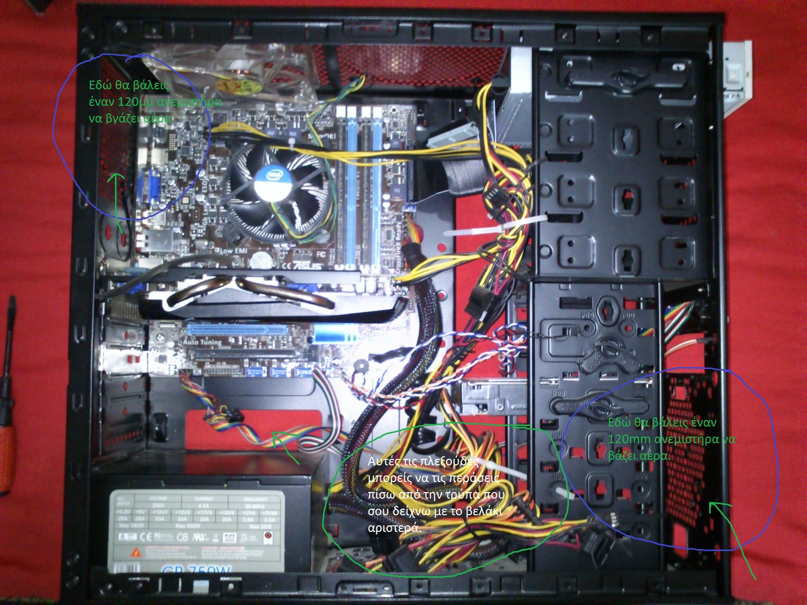

kjtzemis Δημοσ. 25 Απριλίου 2012 Μέλος Δημοσ. 25 Απριλίου 2012 Η θερμοκρασια που ειπα παραπανω ειναι της καρτας γραφικων απο το προγραμμα GPU-Z. Οριστε καποιες φωτογραφιες απο το pc μου για να βοηθειθητε. http://i50.tinypic.com/2zdr982.jpg http://i48.tinypic.com/2lw3cax.jpg http://i48.tinypic.com/256y789.jpg http://i47.tinypic.com/2092f7s.jpg

Δεινόσαυρος Δημοσ. 25 Απριλίου 2012 Δημοσ. 25 Απριλίου 2012 Δες λίγο πάνω στην εικόνα. ΕΝΤΙΤ: ΚΑΙ ΠΑΡΕ ΕΝΑ ΜΑΥΡΟ DVD-RW. ΝΤΡΟΠΗ (ναι, φωνάζω)
kjtzemis Δημοσ. 25 Απριλίου 2012 Μέλος Δημοσ. 25 Απριλίου 2012 Δες λίγο πάνω στην εικόνα. ΕΝΤΙΤ: ΚΑΙ ΠΑΡΕ ΕΝΑ ΜΑΥΡΟ DVD-RW. ΝΤΡΟΠΗ (ναι, φωνάζω) χαχαχαχ αυτο το εχω προχειρο (τοχω κανα μηνα),ειχα ενα DVD-RW της LG το ειχα γυρω στα 5 χρονια αλλα τα εφτησε δεν διαβαζε τα cd οποτε βολευτηκα με αυτο απο εναν ξαδερφο μεχρι να βρω λεφτα να αγορασω καινουριο EDIT:τωρα ειδα τα βελακια που ειχες βαλει στην φωτο,εχεις καποια συγκεκριμενα ανεμιστηρακια να μου προτεινεις?το μπροστινο δεν θα με χαλαγε να εβγαζε μπλε φως. οσον αφορα τα καλωδια δεν νομιζω να περνιουντε σε εκεινη την τρυπα που μου λες γτ στην συγκεκριμενη φωτογραφια εγω βγαλει τα πλαγια πλαστικα του κουτιου,οποτε οταν μπαινει το πλαϊονο πλαστικο σεκεινη την μερια ερχετε ακριβως.
Δεινόσαυρος Δημοσ. 25 Απριλίου 2012 Δημοσ. 25 Απριλίου 2012 Καμία δικαιολογία. 15 ευρώ κάνει. Απαράδεκτος. Κατάλαβες τι θα κάνεις ή δεν βγαίνει νόημα? οσον αφορα τα καλωδια δεν νομιζω να περνιουντε σε εκεινη την τρυπα που μου λες γτ στην συγκεκριμενη φωτογραφια εγω βγαλει τα πλαγια πλαστικα του κουτιου,οποτε οταν μπαινει το πλαϊονο πλαστικο σεκεινη την μερια ερχετε ακριβως. Αν είναι ίδιο με το v4 (που απ ότι βλέπω είναι) μια χαρά χωράνε. Δοκίμασέ το. Ανεμιστηράκια αυτά: http://www.multirama.gr/products/product?pid=0639416&catid=020400
