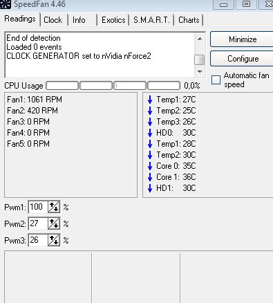

not87not Δημοσ. 25 Απριλίου 2012 Μέλος Share Δημοσ. 25 Απριλίου 2012 καλημερα σας και σας ευχαριστω ολους για τις απαντησεις σας. θα στραφω στην αγορα που προτινε o moviemaker οι θερμοκρασιες μου αυτη τη στιγμη ειναι αυτες οποιεσδηποτε αλλες προτασεις ευπροσδεκτες μολις τον καλυψα με αλουμινοταινια αφηνοντας ακαλυπτες μονο τις τρυπες απο τους ανεμιστηρες. ο θορυβος μειωθηκε ελαχιστα, στην ουσια ειναι στα ιδια επιπεδα.. Συνδέστε για να σχολιάσετε Κοινοποίηση σε άλλες σελίδες άλλες επιλογές
MoviemakerGr Δημοσ. 25 Απριλίου 2012 Share Δημοσ. 25 Απριλίου 2012 Γιατί έχει και "κρυφές" και γιατί κυρίως είναι ο μπροστινός.. αλλά αυτό δεν θα μείωνε σημαντικά τον θόρυβο αυτό μόλις βάλεις τα σωστά fan στην σωστή θέση θα δώσει αυτό που λέμε Airflow στο κουτί σου.. Αν είναι αξιόπιστο το προγραμματακι που μέτρησες (δεν το ξέρω) τότε είσαι μια χαρά και μπορείς να τον κλείσεις μέχρι όμως να τελειώσεις την σωστή δουλειά που είπαμε .. Συνδέστε για να σχολιάσετε Κοινοποίηση σε άλλες σελίδες άλλες επιλογές
