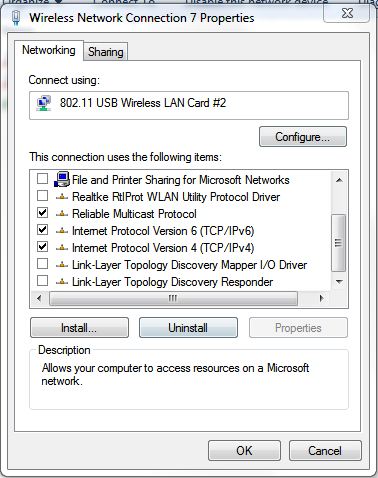

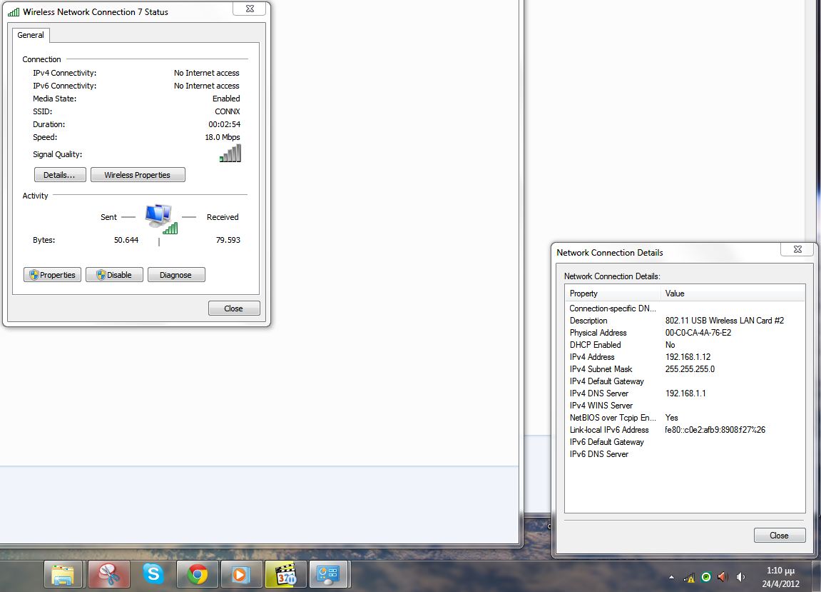

koulouri Δημοσ. 24 Απριλίου 2012 Δημοσ. 24 Απριλίου 2012 Χρησιμοποιω την alfa AWUS036NH και δε μπορω να συνδεθω σε κανενα δικτυο.. Σε ολα μου λεει limited access ( τωρα για να ποσταρω κουμπωνω μια παλια μικρη που εχω ) μηπως φταιει κατι απο τις παρακατω ρυθμισεις;
Ntinaras Δημοσ. 24 Απριλίου 2012 Δημοσ. 24 Απριλίου 2012 απ οτι βλεπω δεν εχεις βαλει default getaway βαλε 192.168.1.1
hawkpilot Δημοσ. 24 Απριλίου 2012 Δημοσ. 24 Απριλίου 2012 απ οτι βλεπω δεν εχεις βαλει default gateway βαλε 192.168.1.1 Σωστό. @koulouri: γιατί δεν ρυθμίζεις την κάρτα σου σε dhcp?

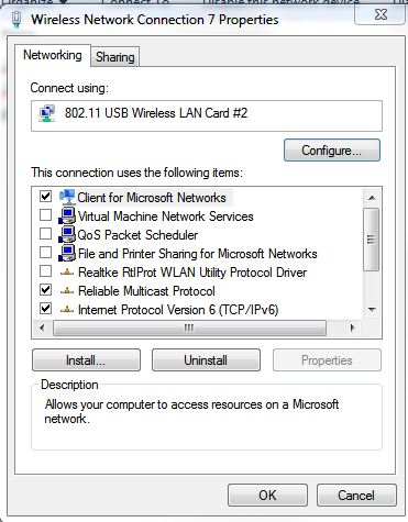

koulouri Δημοσ. 24 Απριλίου 2012 Μέλος Δημοσ. 24 Απριλίου 2012 Γιατί δε ξέρω τι είναι αυτό που λες! :Ρ Επίσης όταν προσπαθώ να βάλω custom setting στο protocol 4 πρέπει να βάλω και στο 6 και εκεί χάνω την μπάλα.. Αυτό το dhcp θα βοηθήσει στο να λυθεί το πρόβλημα;;;

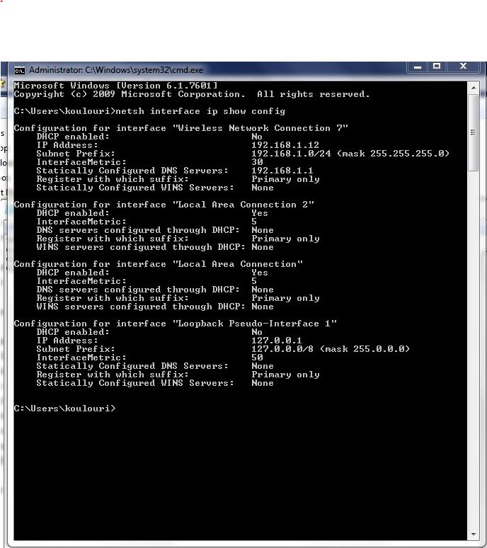

hawkpilot Δημοσ. 24 Απριλίου 2012 Δημοσ. 24 Απριλίου 2012 Γιατί δε ξέρω τι είναι αυτό που λες! :Ρ Επίσης όταν προσπαθώ να βάλω custom setting στο protocol 4 πρέπει να βάλω και στο 6 και εκεί χάνω την μπάλα.. Αυτό το dhcp θα βοηθήσει στο να λυθεί το πρόβλημα;;; Για να μη σε μπλέξουμε με ρυθμίσεις από το gui, άνοιξε ένα command prompt, πληκτρολόγησε >netsh interface ip show config και πόσταρε στο νήμα το αποτέλεσμα
koulouri Δημοσ. 24 Απριλίου 2012 Μέλος Δημοσ. 24 Απριλίου 2012 Ενταξει παιδια αν μου βρειτε λυση να μου δωσετε και λογαριασμο paypal να σας βαλω λεφτα.. 1 χρονο + προσπαθω να χρησιμοποιησω αυτην την καρτα.. μονο απο virtual machine για sniffing μπορω να την λειτουργησω,,
hawkpilot Δημοσ. 24 Απριλίου 2012 Δημοσ. 24 Απριλίου 2012 Προσπερνώ τα περί paypal και συνεχίζω: σε command prompt εκτελείς... >netsh interface ip set address "Wireless Network Connection 7" dhcp ... περιμένεις 1-2 λεπτά και τσεκάρεις τη σύνδεση. Λογικά θα συνδεθεί αυτόματα και θα έχεις internet. Αν όχι, εδώ είμαστε.
koulouri Δημοσ. 24 Απριλίου 2012 Μέλος Δημοσ. 24 Απριλίου 2012 Την ωρα που ειδα "internet access" ετρεξε ενα δακρυ... Ειλικρινα ρε φιλε εχω την κεραια 1+ χρονο και δεν την εχω χρησιμοποιησει για ιντερνετ.. ΚΑΙ ΕΦΤΙΑΞΕ!! πραγματικα αν μπορεσω να σου φανω καποια στιγμη χρησιμος κι εγω θα χαρω παρα πολυ.. δεν εχω λογια.. σου ευχομαι οτι καλυτερο! ( δεν ειρωνευομαι ειλικρινα ειμαι ΠΑΡΑ ΠΟΛΥ ΧΑΡΟΥΜΕΝΟΣ )
