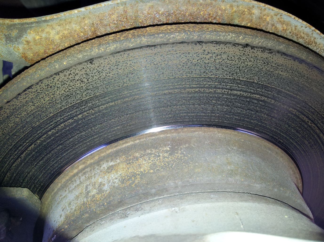

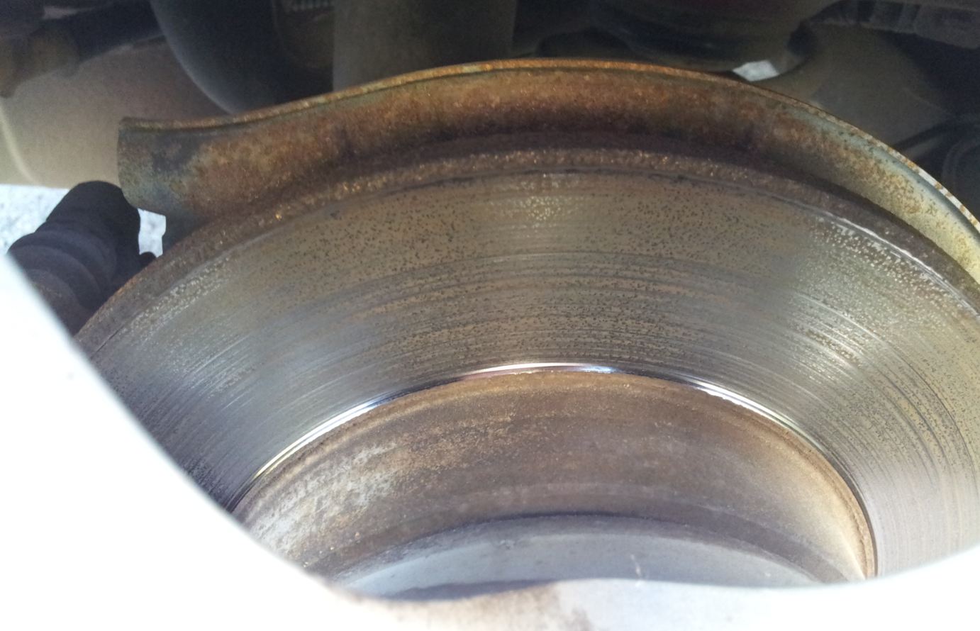

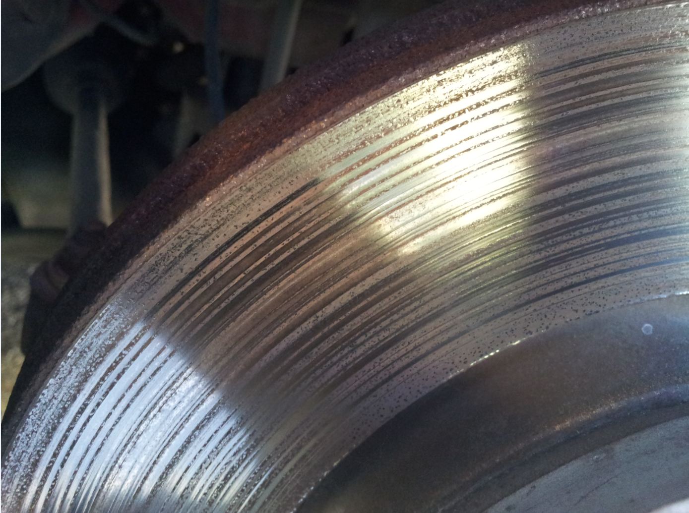

koulouri Δημοσ. 24 Απριλίου 2012 Δημοσ. 24 Απριλίου 2012 Γιατι ειναι τα δισκοφρενα μου ρε παιδια;; Ο πατερας μου που μπορει να μου δωσει απαντησεις ειναι 1500χλμ μακρια και οι φιλοι μου ασχετοι.. Πριν παω στο συνεργειο θελω να ρωτησω και καποιον αλλον! το αμαξι το πηρα μεταχειρισμενο στα 80.000 και τωρα εχει 92.000 χλμ μεσα στο βιβλιαρακι του σερβις δε γραφει πουθενα για φρενα κατι. δεν τσιριζουν, φρεναρει καλα..αλλα γτ των αλλωνων ειναι γυαλιστερα κ εμενα οχι;;; ( δοκιμασα να τα καθαρισω με παρατεταμενα φρεναρισματα αλλα τζιφος! )

nick#18 Δημοσ. 24 Απριλίου 2012 Δημοσ. 24 Απριλίου 2012 Η δισκοπλακα στην 1η φωτογραφια (οπου ειναι και στην 3η?) εχει μεγαλη φθορα σε σχεση με την αλλη στη 2η φωτο και ειναι οντως επικινδυνη και θελει αλλαγη... Ωστοσο κοιτας και τα τακακια σου γιατι σαν να μην πατανε καθολου καλα... Κανονικα αμα εχει σκουριασει ετσι ο δισκος με 1-2 φρεναρισματα πρεπει να γυαλιζει παλι...

*Kezar* Δημοσ. 25 Απριλίου 2012 Δημοσ. 25 Απριλίου 2012 Εχουνε φαει στανταρ διαφορα θερμοκρασιας ζεστο=-κρυο και χρησιμοποιουσες σκληρα τακακια..για αυτο εχουν γινει ετσι..αλλαξε δισκοπλακες σε brembo αν θες...20 ευρω παραπανω απο της κανονικες εχουν..και ferodo τακακια μεσαια.
